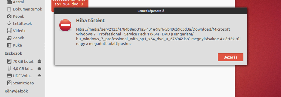

gery2123
God Vazzeg
#11435
Már rajottem. :-D de azt akkor se értem hogy ugyanazt az ISO ugyanolyan névvel USB - rol minden további nélkül felcsatolja. Na de mindegy is, amilyen sokszor mountolok :-D
gery2123
God Vazzeg
#11433
Vágom én, de ha nekem ez a file az egyik meghajtón van, és annak ilyen hosszú nevet ad a rendszer akkor azt hogy roviditem.? A /home ha másolom a file - t akkor jó lesz elméletben? Ha hazaerek akkor megnezem, de inkább használom az ISO mounter appot mint masolgassak.
