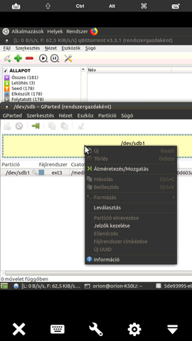

A partíció elnevezése nem kattintgat ó, pedig sudo aktív.

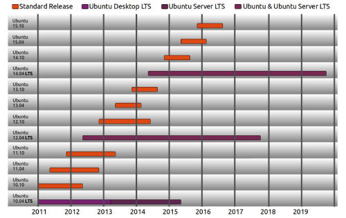

Ez a téma engem egy kicsit most megfogott. Ez vajon még megállja a helyét?
Ismert tényként kezelik még mindig, hogy az LTS a Debian Testingjén alapul, ami már nem igaz (4 éve).Fejlesztésre nincs több idő, ha azt vesszük a 7-es default Unityn már elég régóta nincs új fícsör (várjuk a nyolcast : ) )... cserébe fagyasztottak a csomagok, így többnyire már csak ismert bugokkal kell találkozni az évek alatt, nem mindig újjal. (pl 14.04 LTS ubuntu-n minden első SUDO után egy hibaüzenet, ami a SAMBA-ban volt benne... senki nem javította a repoban.)
De valamiért közben az Ubuntu is az LTS-t kezdte el nyomatni... meg sok ráépülő is inkább LTS-ről LTS-re vált. Lehet számomra nem ütközik ki a hatalmas előny, vagy nem tartok valamit annyira fontosnak (értékesnek), hogy emiatt komolyabban számoljak vele... nem tudom.
Csak elgondolkoztam, köszönöm, ha elolvastad.

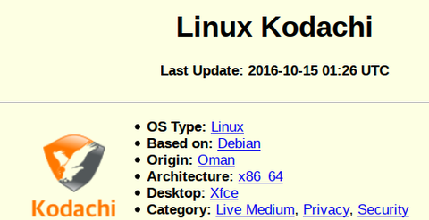

A Kodachi kategóriáját nem nézted véletlenül? Az ilyenekben persze, hogy benne van minden máshol felesleges védelmi csomag!

Szeretném megkérdezni miért tartjátok az LTS -t stabilabbnak?
Egy adott programnak nem ugyanazt a verzióját találhatjuk meg LTS alatt, mint pl. a 14.10 -ben?
Ha esetleg így van, akkor az újabb programverziók mekkora késéssel kerülnek át a LTS verzióba?
Egyáltalán belekerül az LTS -be egy nem biztonsági frissítés a szokásos apt-get upgrade -el?
Ha program komponens fejlődés van (pl Mate 1.8 -ról 1.10 -ra) az hogyan és miképp kerül bele az LTS -be, és a nem LTS verzióba? -
