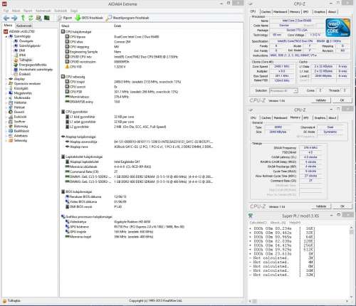

Sajnos eddig is csak simán FSB emelés volt, meg a RAMot vettem lejjebb, mert a modul 800Mhz-es, az alaplap max. 667-en kezeli, (szerintem) ezért kellett lentebbvennem a ram órajelet, mert 2.64Ghz cpu és 667Mhz ram órajellel nem indult a gép, ekkor reset és 533Mhz ram órával már ment, és azóta stabilnak is bizonylult (már ha igaz, hogy elmondhatom, hogy a rendszerem stabil, ha az Orthos Prime-ben kibírt ~1 órát CPU stress-el. Bár majd ramot is stresszelem, mert 533-on hajlamosabb az összeomlásra szerintem)
Egyébként már ez is több, mint a semmi, mert 20Mhz híján az E6700-as órajelén fut

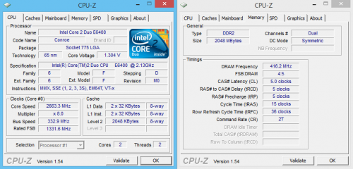

Sziaszok!
Nekem is hasonló a problémám... C2D E6600-am van és a lapom által támogatott legerősebb az X6800. Hát ugye az enyémnek az órajele 2.40Ghz, ezt sikerült felhúzni úgy 2.6-ra, majdnem E6700-as szintre, de ennél magasabbra húva kiakad az egész
Magfesz-t én sem bírok állítani, nincs ilyen opció, hisz 2007-ben irodai konfigként vettem a gépet, akkor egy Celeron volt benne 2.66Ghz-en (azt 2.90-ig sikerült húzni, tovább az sem ment xd).Az E6600-nál ez a 2,6 körüli eredmény is csak úgy jött össze, hogy a RAM-ok 667 helyett 533Mhz-en mentek, viszont a húzott procival néha akadtak kékhalálok.
Az alaplap legfejjeb 1066Mhz FSB-t támogat, húzottan pedig 1077 volt, ez lehet hogy baj...?
Semmi lehetőség nincs, hogy fentebbhúzzam?

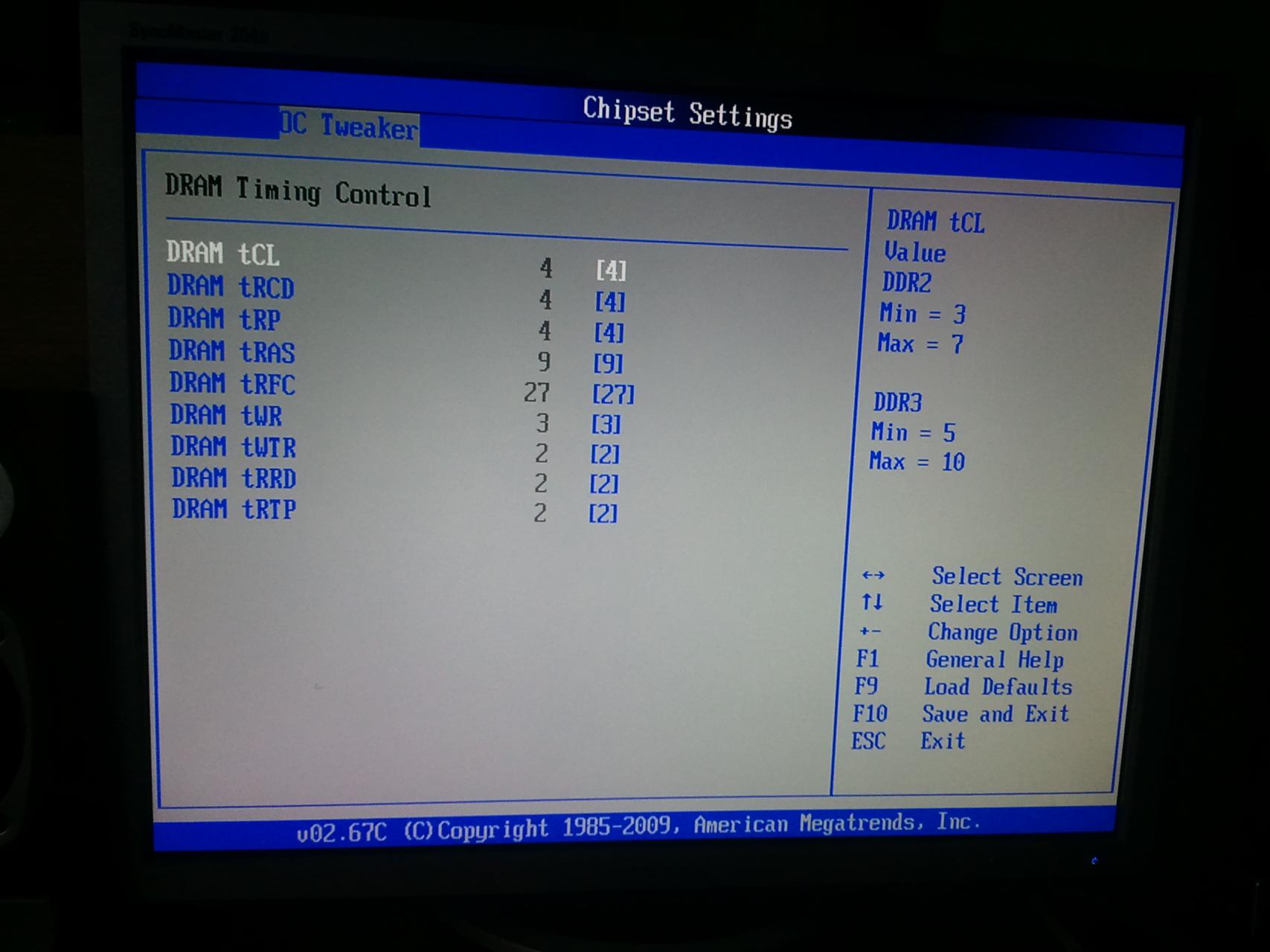

Az időzítéseket lazíthatod eggyel (az első öt értéket, próbából először csak a tCL-t, ötösre), akkor talán elindul a ram, cserében lassabb is lesz. -

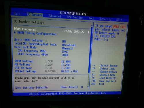

E5300-t HP Elite 8000 sff gyári gépben mivel lehet húzni? (2x1gb ddr3 ram) Sajnos a "márkás" gépnek márkás a biosa is, ott semmilyen beállítási lehetőséget nem találtam, fórumokat túrva meg annyi az infó, hogy nem lehet. Valami megoldás? Esetleg alternativ bios? Vagy szoftveres tuning? ha ez utóbbi, akkor mit ajánlanátok? Alapon a proci 32 fokos, mivel gyári a táp, a hűtő, ezért nem lenne extrém tuning, de azért 20% talán beleférne...

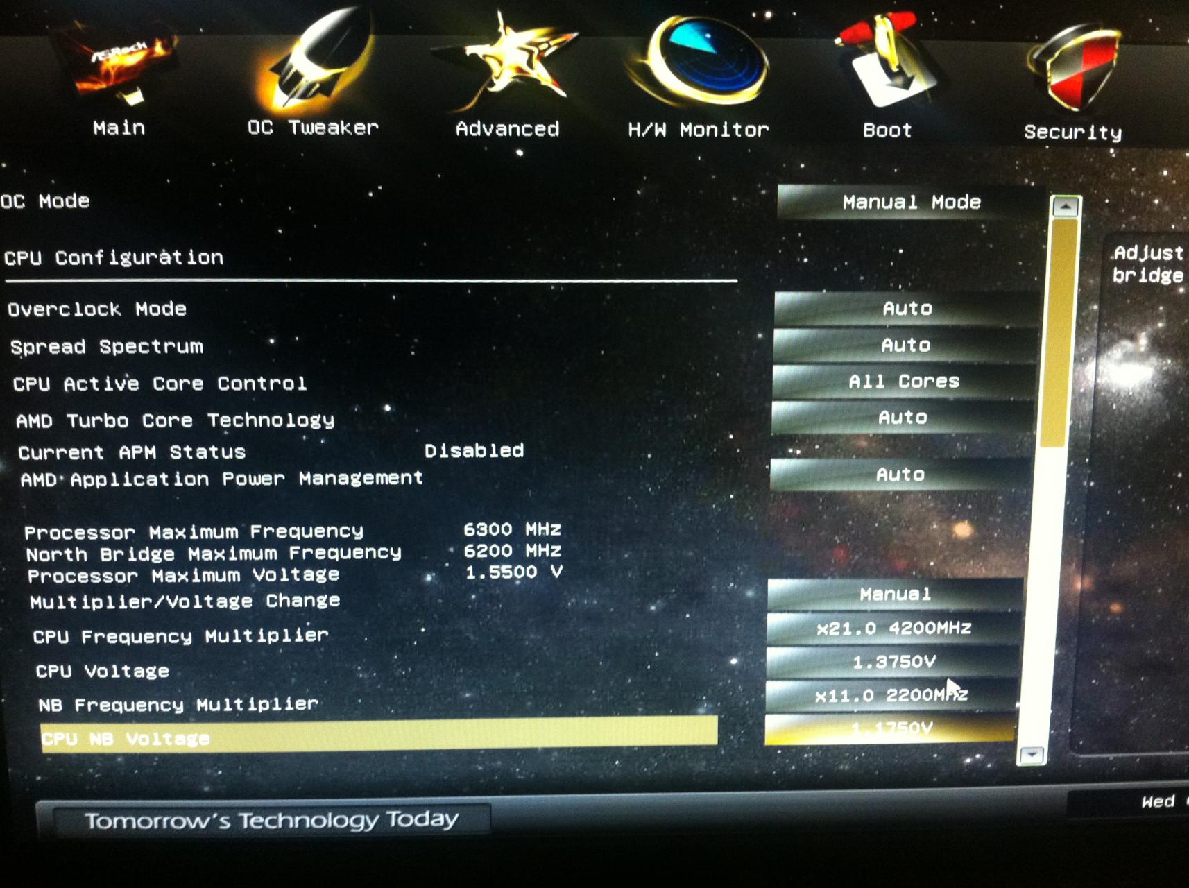

Hello emberek valaki segítsen új lapom lett a régi szerencsétlen oknál fogva tönkre ment az mind1 most ..
No de a problémám a régi lapon ugyanez 990fx extreme 3 asrock al ment 4.2 fixen
De most az istenért se akar menni és mindig be crashel valaki mondja már meg kérem szépen hogy mit mennyire és mire tegyek mert az istenért se akar beállni. köszi

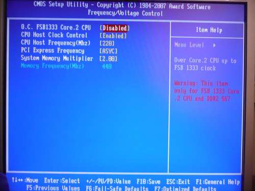

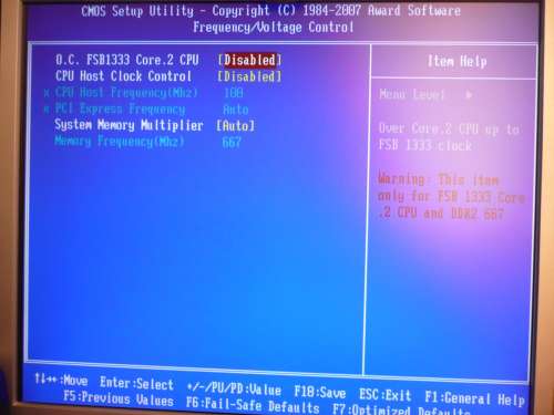

Csak ezek a választási lehetőségek vannak:
A System Memory Multiplier eddig mindig 2-n volt, és így próbáltam tovább emelni a CPU Host Frequency-t, és 220 MHz-nél már nem sikerült tovább húzni. Most viszont átállítottam 2,66-ra, minden más maradt ugyanúgy. Így nem tapasztalok semmi változást, a rendszer továbbra stabil. A kérdés még mindig az, hogy lehet-e tovább tuningolni a procit, és ha igen, hogyan? -
enemy107
bolhalovas
#41638
A ramokat állítsd be, hogy ne menjenek többet a tuning alatt 533 MHz-nél, max 667 MHz-et.
Volt ilyen lapom, kb ennyit tud a ram vezérlő stabilan. -

Szeretnék tőletek egy kis segítséget kérni. Van egy Intel Celeron 420 1,6 GHz procim egy ilyen lapon: [link] És egy ilyen memóriával: Kingston KVR800D2N6/2G A procin ez a hűtő van: [link]
Eddig fel tudtam BIOS-ból húzni 1,76 GHz-re, de ha tovább próbálom húzni, akkor a gép már nem kapcsol be. Lehet még tovább "tuningolni"? Ha igen, hogyan? (Tudom ezek gyenge, elavult sz*r alkatrészek, de ez van sajnos.)
