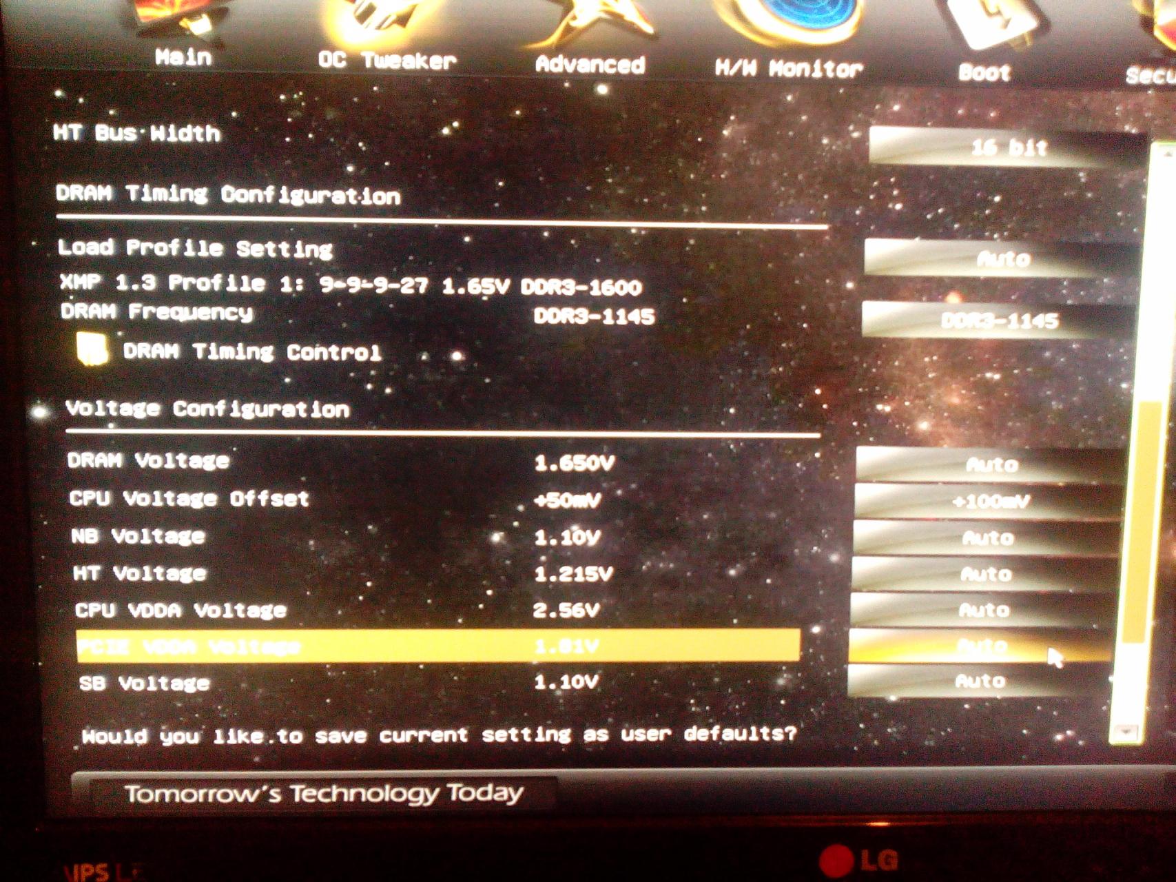

RAZERX
Szép estét !
Vettem egy DDR2 OCZ Reaper HPC OCZ2RPR11502G 2x2gb és nem tudom rávenni az 1150 sebességre !
Tudna nekem valaki segíteni a beállításokban?
Alaplap neve Gigabyte GA-P35-DS3 Bios a legfrisebb!
CPU név Intel® Core™2 Quad CPU Q9300 @ 2.50GHz
AMD Radeon R7 260x
A biosban a voltot a memóriáknál 2.1 állítottam az időzítések ott 5 5 5 18 az everest meg 5 7 7 24 ír ki ?
És nem bírom csak 1111 állítani vagy 1333 a hz de nem megy !
Válaszokat előre is köszönöm ! -
Gabrikovics
bicajoskema #41967 üzenetére
Egy kis olvasnivaló : [AMD K10/K10.5 túlhajtási útmutató] ezt mindenképpen nézd át mielőtt komolyabban piszkálnád
Az Athlon procik szorzózárasak tehát a szorzót nem lehet emelni csk csökkenteni azt meg minek ugye ?!
Tehát csak a Ref Clock ( hibásan FSB ) emelésével tubod emelni a proci órajelét ezt legtöbbször az alaplap tűrőképessége maximalizálja a te esetedben ez valahol 250-260 MHz körül lehet .
A memóriát az alaplap valszeg visszaosztotta de az időzítések átírásával még javíthatsz a teljesítményén .
A hőfokra vigyázz az Aida stresz teszt alatt ne lépje át a 60 fokot ez még nem biztosíték hogy a tuning stabíl azt a Linx 10 kör megválasztja [link] -

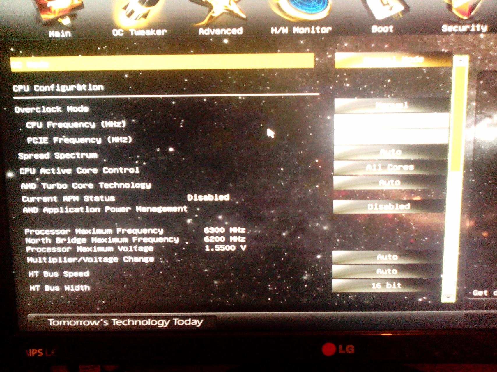

úgy értem ide itt azért elég sok kommenteket és tapasztaltabb emberek vannak
hátha itt kapok megfelelő megoldást!!nem akarom 4Mhz húzni nekem elegendő lenne a az alap óra jelét látnám már az is elegendő lenne
az az 3 MHzTe hát ha nem nagy kérés lenne
kép alapján lévő részeknél pontos leírás alapján milyen értékeket adjak meg ??!!PL: ...
CPU Host Frequency (Mhz) ??
PCI Express Frequency (Mhz) ???és így tovább
Martin97
5-10 mhz-es lépésekkel emeld az fsb-t és figyelj arra, hogy a ramjaid a gyári órajel közelében legyenek. Amint nem tölt be a rendszer, vagy kifagy adj a procinak egy kis feszt, ha nem használ akkor próbálj a ramoknak is adni, ha ez sem használ akkor az alaplapnak is adj egy kis feszt, ha ez sem használ akkor ott a vége. Ezzel a procival (szerintem) könnyen elérhető a 4ghz (445 mhz fsb) vagy akár magasabb órajel is.

mijos
Ezzel rendelkezem:
X4 B55, CM Hyper TX3+Swif2-920 - Asus sAM3 M4A79XTD EVO - Corsair DDR3 XMS3 1333 4GB KIT4 mag feloldva, hűtés megoldva. Ez a proci elvileg megy 3.8-3.9-et is.
Első képen láthatő, hogy mennyi a feszültség alapjáraton.
Második képen pedig az, hogy mennyi, hogyha a gyári órajelet 100%-on pörgetem.1. kérdésem: AMD Catalyst Control Centerben is szabályozhatom ( "tuningolhatom") vagy csak biosban tegyem ?
2. kérdésem, milyen beállításokkal tudnám 3.7-3.8 ghz környékére felvinni? -
