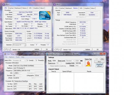

nézzünk először 3600mhzet...
amit nem írok, az marad ugy, ahogy alaphelyzetben is van.
cpu host clock control enabled
cpu host freq 400
pcie freq 100
system memory multiplier 2
dram timing - manul és itt szépen beállítod a ramjaid gyári időzítését.
system voltage control manual
ddr2 overvoltage - állítsd itt is be a ramjaid alapfesztét....bios szerint1.8V az alap ugy kalkulálj.
pcie overvoltage normal
fsb overvoltage +0,1V
MCH overvoltage normal
cpu voltage control 1.25V
első körben ennyi,
töltsd le az IBT-t. 10 kör max stress.

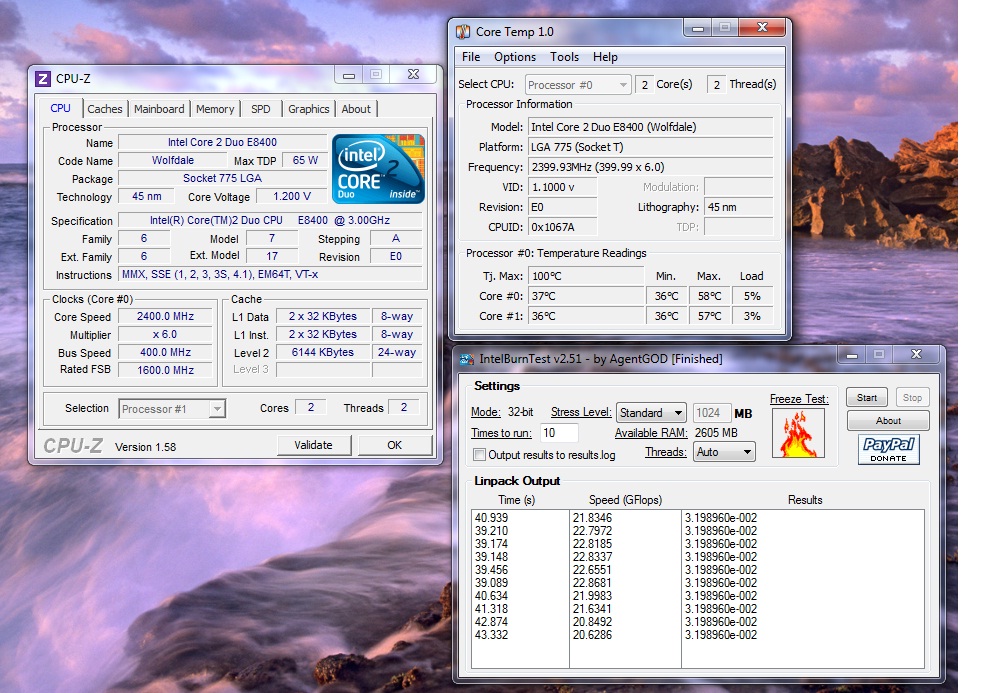

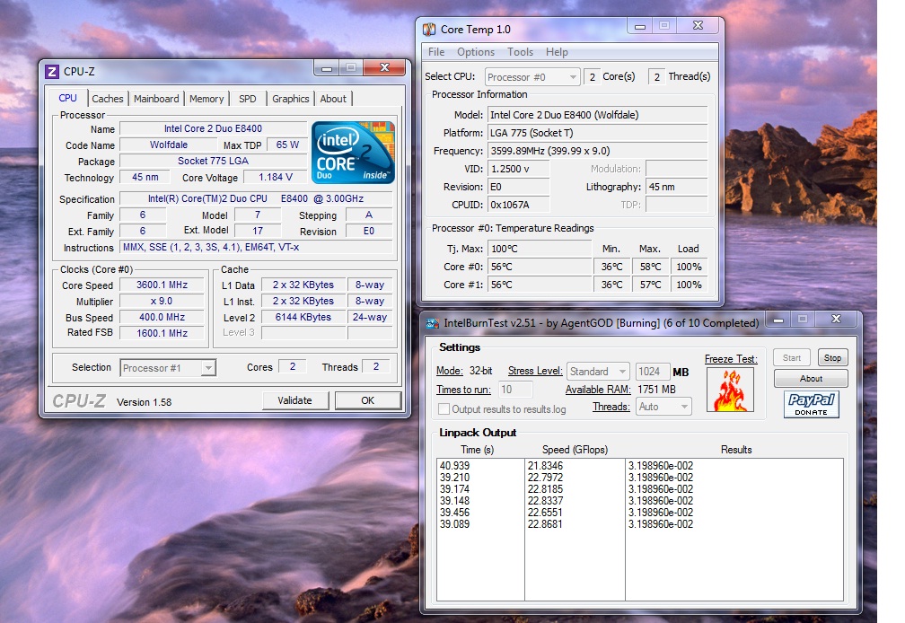

kell 2 kép majd...IBT 6. körében és a teszt végén. a képeken legyen rajta az IBT, coretemp, valamint cpu-z program cpu és memory füle.

Segítséget szeretnék kérni. A konfigom a következő: Gigabyte EP-35 DS3, E8400 (Zalman 9500 LED), 2x2 Gb DDRII 1066 Kingmax. Húzni szeretném a procit, de nem igen értek az efféle dolgokhoz, valaki tudna nekem segíteni ebben?

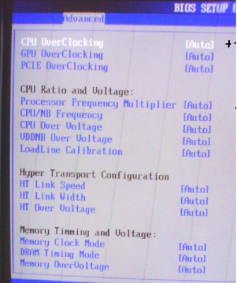

Nekem sem akart menni, fagyott, összeomlott, minden volt, aztán az AMD Overdrive-al sikerült mindent úgy beállítani, hogy végre stabil a rendszerem. Tudom hogy jobb BIOS-ból tuningolni, de nekem bejött az AOD. Azért is írtam ezt, mert a progi mind a 4 magot külön mutatja, hogy mekkora freq.-en megy, és ott külön is tudod húzni az egyes magokat... talán megoldható vele hogy a további 3 magot is 3900-re tedd. De ez csak egy ötlet, a guruk lehet leszedik a fejem érte.
HT maradhat azon amin van, nem hoz érezhető sebességnövekedést, NB-t én nem húztam, mert nem tudtam
Sajna nem engedi lapom, bárhogy akarom. Állítólag az gyorsít a rendszeren, de plusz fesz neki is kell (CPU NB-VID) -

ahol belehet állitani az FSB na itt 3500 MHZ körül állítottam be csak és itt lehet állítani Profile overclockingba max 8% tudtam állitani mert különben lefagyott.
és mikor a szorzót állítottam így 3900Mhz tudtam húzni feszemeléssel 1,4V.ahol aktiválni kell a magokat ott engedélyeztem mind a 4et és egyszerre kezeli őket. és -2 van alatta állítva az összesre
NB,HT,RAM nem nyultam ezeket is kellene állitani?

Asus M4A785TD-V EVO alaplapot hogyan kell meghúzni normálisan?
Phenom II 560 proci van benne 3,3Ghz megy.Mind a 4 mag aktiválva van és működik is HERR_Z kollégától lett véve. 3,5Ghz sikerült állítanom max FSB állítgatással. ha a szorzót állítom úgy 3,9Ghz sikerült kipréselnem belőle fesz emeléssel de az AIDA64 a 4 magból egyre írja azt h 3,9Ghz megy a többire 3,3Ghz ír!
mi van ilyenkor vagy h működik ez az egész?

4018 MHz 1.456 volttal minden tesztben stabilan. A ramokkal nem játszom inkább, arról letettem. Állítólag nem sokat számít hogy 800 vagy 1066, így hagyom is a fenébe 800-on. Sajna a 4*1 Gb ram könnyen hasal, pláne úgy hogy nem tudok NB freq.-et emelni... Most minden szép és jó, és belül vagyok a kritikus 62 fokon is
Üdv, és köszi a türelmet és a helpet!
