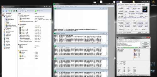

955BE dobog a gépben. Rajta pedig Scythe Ninja 3 csücsül bő 12cm es hűtéssekkel felvértezve.
Elképzelhető hogy befektetek egy 7870 be. Ki akarom próbálni mit tud maxon a proci ha szükség lenne rá.
Jelenleg alap feszültségen 1,4V 3,8GHz en megy hibátlanul.
Meddig mehetek el biztonságosan ? Láttam egy két 975BE-t aminek alapból 1,45 az alap..
Javasolták egyik helyen hogy érdemes az FSB-t piszkálni ez mennyire helytálló?

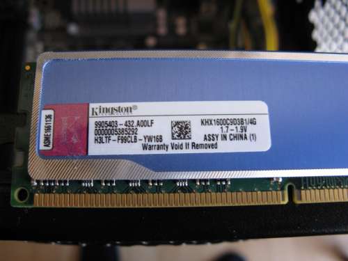

A memóriám Kingston Hyper X 800Mhz alapból gyárilag 1,8V+-0.1V és az alaplapom alapból 1,9 et ad neki.
A biosom az 1,2V ot soknak találja nem lesz sok neki ? -

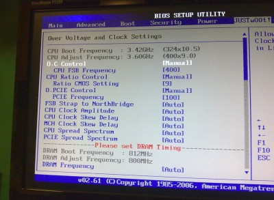

Kis tuningra adtam a fejem jelenleg 3,4Ghz en alapfeszen megy a proci de tegnap este még többet is ment egy teszt erejéig 1600Mhz FSB vel 3,6GHz -et memória visszaosztva.
Sajnos egy úgy 4 óra használat után kaptam egy kékhalált memória címzési hibával.
Szóval valami még nem stabil.
Egy pár infó a Biosomról. (DualCoreE6300, JWP45D2 ULTRA ,EKL hőcsöves)
Hátha ti tudtok valamit mondani higyan stabilizálhatom vagy még jobban emelhetem az órajelet bár ahogy néztem ekkora FSB vel nagyobb gyorsulást értem el.
MCH be tudom állítani 63% és 67% ra.
Van több féle beállításom clock delay processzor amlitúdó ezeket érdemes változatni ? -

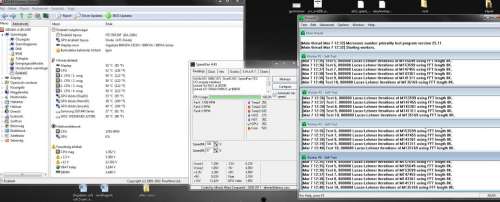

Ez a LinX progi nemtudom mit csinál de dúrva.
Most 3,7 Ghz ramok 700Mhz szépen bebootol de beindítom a LinX et és hirtelen 70 fok -most 76 volt a legmagasabb hőmérséklet. Most tartósan mennt 74-76 között és pakk ujraindult szerintem védelem lehetett.Nagyon megy ez a progi
De ilyenkor mi a teendő kész ennyi??
Azt nem értem hogy 70 fok és hozzányulok a cpu hűtőhöz és langyos szóval semmi.
A cpu hűtő sem pörög fel 600 rpm en áll. -

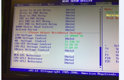

Nah jó NB nek nem adtam 1,3 mat adtam neki valami alacsoyabb értéket.
amit még a bios zöld színel ír van sárga és piros
Nem tudom NB nek az az 1,3 magas e de a bios annak írja nagyon.
Többit beállítom ahogy mondtad.
Most 3,7 GHZ eddig stabil. -

Nah de mindegy
Adok az NB nek 1,3 mat meg 1,25 öt VTT nek aztán lássuk 3,7 GHz .
Ujj everest meg traktor hűtést felszereltem71 fok a max.
Elkezdem húzgállni mert sosem jutok előre. -

Te jó ég én nem értem az Everestet
Linx et próbáltam 3 perceset.
aztán a hőmérséklet mérő megbolondult.
43-75-50-69 igy járkált a maximális amire felugrott 75 volt.
Mondjuk a szobámba 29 fok van lehet tolok a procira még egy ventit.
Szerintem itt valami nem jó másik alaplapba sosem tudtam 60 tól fentebb tornázni a hőmérsékletet.
És az a dúrva mikor kikapcsol a teszt másodperc töredéke alatt visszaugrik 37 fokra a hőmérséklet. -

Dram : 1,904V
MCH Core :1.112V
SB IO :1,496V
CPU VTT 1,208V
SB CORE 1,088V -

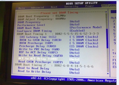

Super PI , Orthos, Prime 95 szoktam használni kb 10-15 percig futtatom le.
Annyi gond van még amit nem tudok sehogysem beállítani az a PWM.
Van 3 féle mód is a biosba de nem találom a középutat.
Target temp ,tolerancia value ,start up ,stop value stoptime value = ezeket a beállítási lehetőségeket adja thermal beállításnál és ilyen 0-250 ig skálázza a számokat de nem tudom beállítani mert vagy nem reagál a hőre és 500-600Rpm en pörög már 60 fokon vagy mint a traktor folyamatosan csak megy.
Nah hát a folyamatos ... teszteltem 60-65 től nem megy fentebb.
Igen fixálva 100Mhz
MCH ill VTT autón van de megyek megnézem mennyit jelent ez. -

A proci fura hangokat ad mintha sipákolna vagy nem is tudom én mint amikor a kondenzátor fegyverzete pici hangokat ad.
Arra gondoltam nem e kevés neki a feszültség de ahoz nem mertem nyúlni mert tapasztalatlan vagyok.
Írjatok ilyenkor mi a teendő vagy hagyjam az egészet semmi értelme??
Azt ne írjátok vegyek ujj procit egyelőre nincsen miből.
