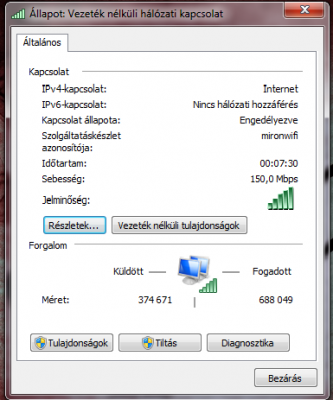

Hali.
sehogy sem sikerül kicsikarni a routerből azt a 300 megabitet laptop - router párossal.
ezzel próbálkoztam,de nem sikerült.
a routeren a wifi konfigom így nézz ki:
config wifi-device 'radio0'
option type 'mac80211'
option macaddr 'b0:48:7a:xx:xx:xx'
option hwmode '11ng'
list ht_capab 'SHORT-GI-40'
list ht_capab 'DSSS_CCK-40'
option channel '9'
option htmode 'HT40+'
option country 'HU'
option txpower '24'
option noscan '1'
config wifi-iface
option device 'radio0'
option mode 'ap'
option ssid 'mironwifi'
option network 'wan'
option encryption 'psk-mixed+ccmp'
option key '00tukortojas11'A gép pedig csak 150 mb/s -t jelez.
Valaki tudna segíteni?
