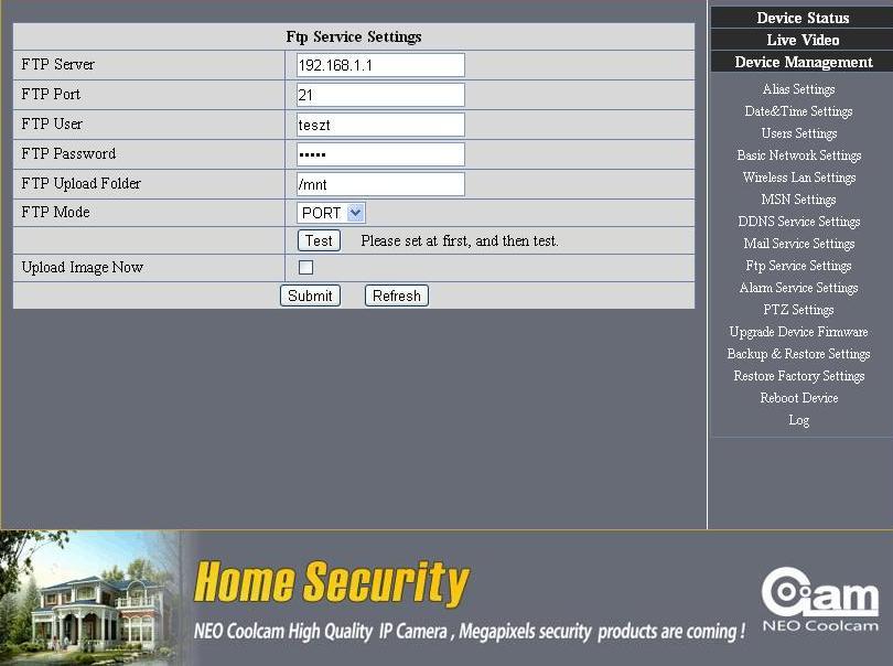

Megint én és megint egy láma kérdéssel fordulok hozzátok, csak hogy ne unatkozzatok!
Szóval van egy IP kamerám, amivel el szeretném érni, hogy a routerre csatlakoztatott pendrive-ra mentsen képeket le amikor mozgást észlel. Gondolom egy helyi FTP szervert kéne csinálni a routeren, de nem tudom hogyan kezdjek hozzá.Mellékelem a kamera FTP beállítását, a routerét azért nem, mert ott nem tudom mit kéne megmutatni.

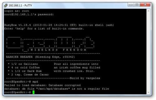

(OpenWrt vargalex v1.1.7 r35342) -
