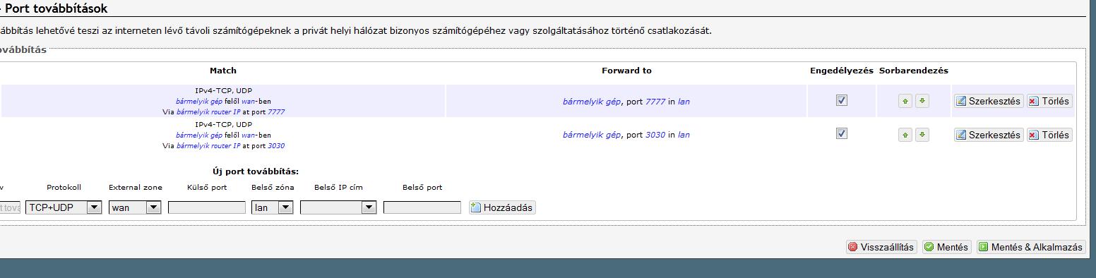

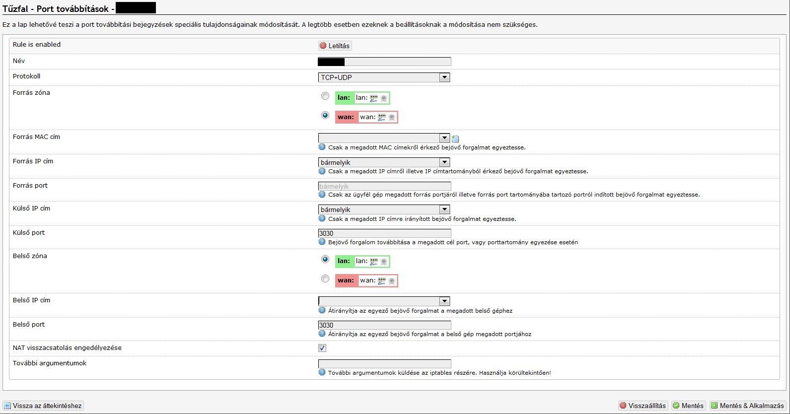

Nekem az lenne a kérdésem, hogy a routeren fut valamim egy bizonyos porton (legyen mondjuk ez a port a 9876), akkor hogyan tudom azt megcsinálni, hogy erre a portra rá tudjak kapcsolódni, de ne a 192.168.1.1-es címről, hanem kívülről. Kicsit pontosítok a kérdésemen. Tehát fut valami a porton. Megcsináltam a port továbbítást. Kívülről rá tudok kapcsolódni a portra. Ha a hálózaton vagyok, akkor is rá tudok kapcsolódni a 192.168.1.1-es router IP-jén keresztül. Én viszont azt akarom megcsinálni, hogy ha a hálózaton vagyok, akkor is rá tudjak kapcsolódni a WAN IP címén keresztül. Ezt jelenleg valamiért nem engedi. Ha kívülről próbálom, akkor a WAN IP címet használva elérem a portot, de a belső hálózatról próbálva a WAN IP címét használva, nem érem el a portot. Hogy tudom beállítani, hogy mégis elérjem?

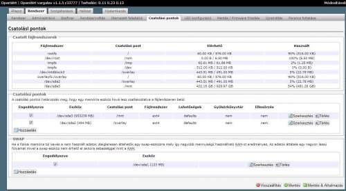

Na, nagy nehezen sikerült beállítanom az sda2-t overlay-nek (az ubuntus gépemen leformáztam az sda2-t gparted-del). Hajnal 2-ig szívtam vele, és most sem vagyok benne biztos, hogy tökéletes lett.
Sikerült felraknom a tvheadend-et és a dvb-t vevőm (overmax ov-tn-01 - AF9035) drivereit (leagalábbis mindent, amit gondoltam), de nem tudom kiválasztani a tvheadend webes felületén a tv adapters pontban a tunert. Mit kell még csinálnom, hogy működjön?
Ja, közben frissítettem vargalex v1.1.7-re is.

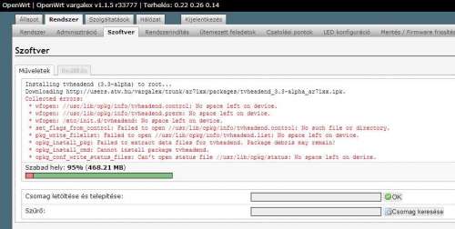

Segítsetek lszi!
Gondoltam egyet, és vettem egy usb-s dvb-t vevőt, hogy tovább tuningoljam a routerem (3600 vargalex 1.1.5). Amikor megpróbáltam telepíteni a tvheadend progit, kiírta a router, hogy csak 300kb helyem van, ez nem fog menni. Miután olvasgattam a fórumban rájöttem, hogy az /overlay méretét kell növelni (bár fogalmam sincs, hogy az micsoda). Nagy okosan arra is rájöttem, hogy valamelyik vargalex formázó által kreált partíciómat állítom be overlay-nek. Ez nem ment könnyen, de mintha sikerült volna a kép tanulsága szerint:
Ellenben a telepítőnek valami továbbra sem tetszik:
Hol lehet a gond? Előre is köszönöm a segítséget!

Helyi címre (192.168.1.1:21, 192.168.1.1:8081) milyen felhasználó/jelszó párossal tudok bejelentkezni?
Mert csak a LuCi-s felületre tudok belépni a root/rootpsw-vel, ami a többi oldalon nem megy.

? Sajnos nem tudom. Merre kell ellenőrizni ? (am az IP:2221-es elérés nem megy, szóval gyanítom nem)

Igen. Az ilyesmit jobb közvetlenül. Bár ha Te eléred mindenféle porton keresztül, akkor távolról sem lehet probléma a beállítása.
Akkor lehet a tűzfal lesz a gond. -

Konkrétan mi a probléma? Alex által említett portot beállítottad? Persze ha a 81-esre raktad mint a példában, akkor csak a tűzfalon kell átengedned. Azt talán nem használja semmi. Mondjuk nekem a 80-ason van, mert azt mindenhonnan elérem. Pl. a cégtől is (proxy-s net van).

Az általam adott link szerint állítottam be én is. Nekem így minden működik. Javaslom kezd elölről az egészet.
Ha már van egy működő konfigod, utána már tudsz majd finomítani rajta (portok, elérési útvonalak, stb.). -

gyugyo79
Nem a 21 -es portal van baj
Ha nem passzív a kapcsolat akkor a szerver egy port tartományból ad vissza egy portot amin aztán a kommunikáció zajlik (szerveren beállítható nem egy port hanem port tartomány és szerverenként változhat). Addig minden rendben van amíg a 21 -es port van használva tehát bejelentkezés és authentikáció. Utána hal el az egész.
Passzív módal persze, hogy megy kifelé ha nem menne böngésző sem működne
Tangerine

gyugyo79
A QoS az igazából "csak" egy script tudtommal ami tűzfal szabályokkal operál (állít be). Abban igazad van, hogyha nem a WAN interfészre állítom be a QoS-t akkor nem zavar be a kapcsolatban de mivel a WAN sebességét akarom / van értelme prioritásokkal szabályozni (kivéve ha pld.: VLAN -oknak akar valaki fix sávszéleket kiosztani) így elégé zavaró lehet. De ugye a passzív mód még mindig megoldás ilyenkor is viszont amikor WAN oldalról kellene egy belső gépen FTP elérés akkor a passzív mód se működik ahol próbáltam. Míg másik szintén Vargalex által készített firmnél ez nem fordult elő mivel előtte is az általa készítetteket használtam és fix beállításokat írok mindig vissza a frissítés után.
Mondjuk ha nálad a WAN interfészre alkalmazva működik passzív mód nélkül az furcsa mert használok itt ott jó pár ilyen routert és amin 1.1.5 -öt már felraktam ott sehol sem jó
Még szerencse, hogy csak 1 helyen kéne, hogy minden működjön de ott is a legkisebb a QoS prioritása ott azt így egyenlőre kikapcsoltam.Ráadásul már azóta kerestem is megoldást de még nem találtam csak olyat aki már észrevette ezt a hibát.

gyugyo79
#38484
Valszeg nem maga a QOS program blokkol kompletten, hanem csak a szabályzott zónára változtat valamit, mert nálam is be van kapcsolva, de nem a teljes LAN-ra, csak 1-2 interfészre, és tudok WAN irányban FTP-zni a LAN oldalról.
Majd kipróbálom, hogy ha a QOS által szabályzott interfészre csatlakozok, akkor is megy-e a WAN irányú FTP.
