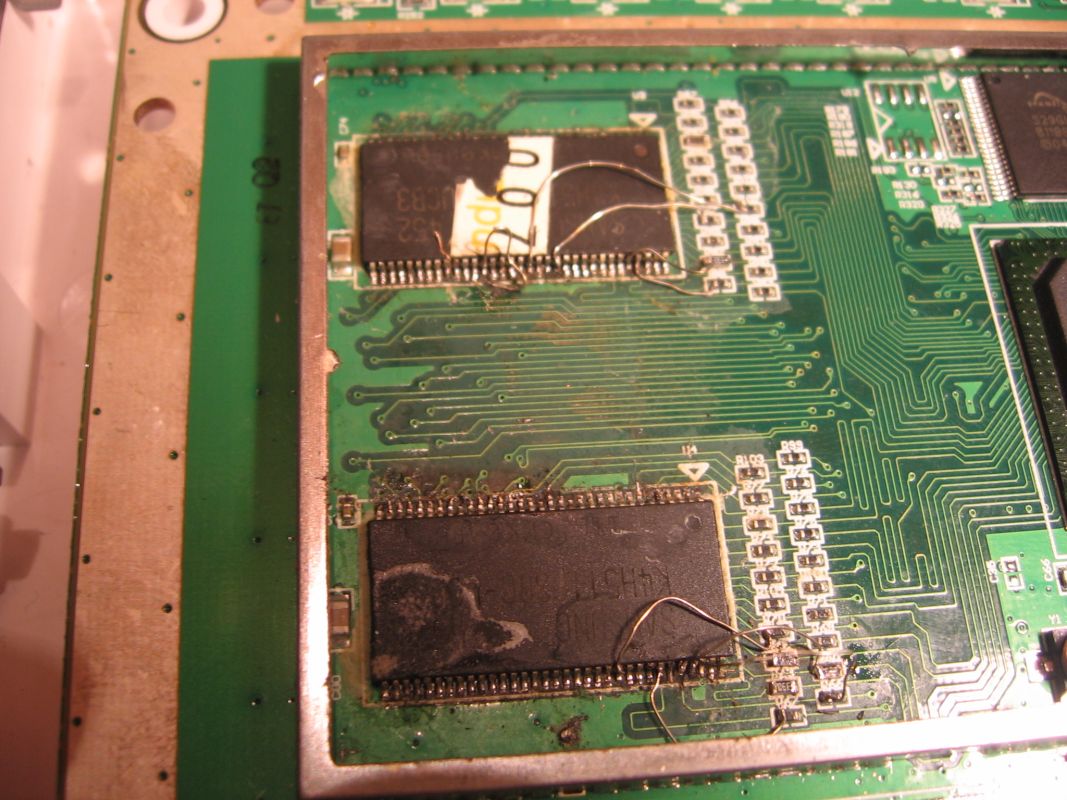

hudyfiu
nimfas #15467 üzenetére
Tudom hogy jobb lett volna a tüskesorral de már nem volt időm elmenni venni tegnap viszont idegesített már nagyon hogy egy hete ott áll a router és gondoltam csak azért is megcsinálom
Sejtettem hogy valami díjnyertes forrasztás lett gondoltam csinálok képet
Ilyen ideges kb évente 1x vagyok mint tegnap. -
Van ilyen... Ez például egy WL-500G Premium RAM csere után!
http://itcafe.hu/dl/upc/2010-07/08/195459_zadsy05mzghse3jx_img_2072_kis.jpg
nimfas
hudyfiu
hudyfiu #15447 üzenetére
Csak erős idegzetűeknek!!!
Na így sikerült tegnap a bekötés.
Szinte minden normális eszköz nélkül erősen hangsúlyozom !
Kezdtem ott hogy nem volt multiméter, maradt a jó öreg elemlámpás módszer a DKU lábak kitalálására.
Kellemes volt már ez is...A forrasztási kellékek kb az ókorból valóak így nem sikerült közvetlenül beforrasztanom.
Mire ezt feladtam eltelt kb 3 óra a kezdetektől és épp az ablakon akartam kidobni mikor gondoltam a poén kedvéért forrasztok bele tűt
Mivel csak az első 2 pontot sikerült rendesen felhevítenem a másik 2 pontba csak úgy bele állítottam és így kerültek rá a kábelek.Végül nem sikerült a történet a driver miatt, bár sejtettem, hogy ez lesz de már nem akartam XP-vel szenvedni.
Elég lelki megterhelés volt nekem ez 1 napra -
