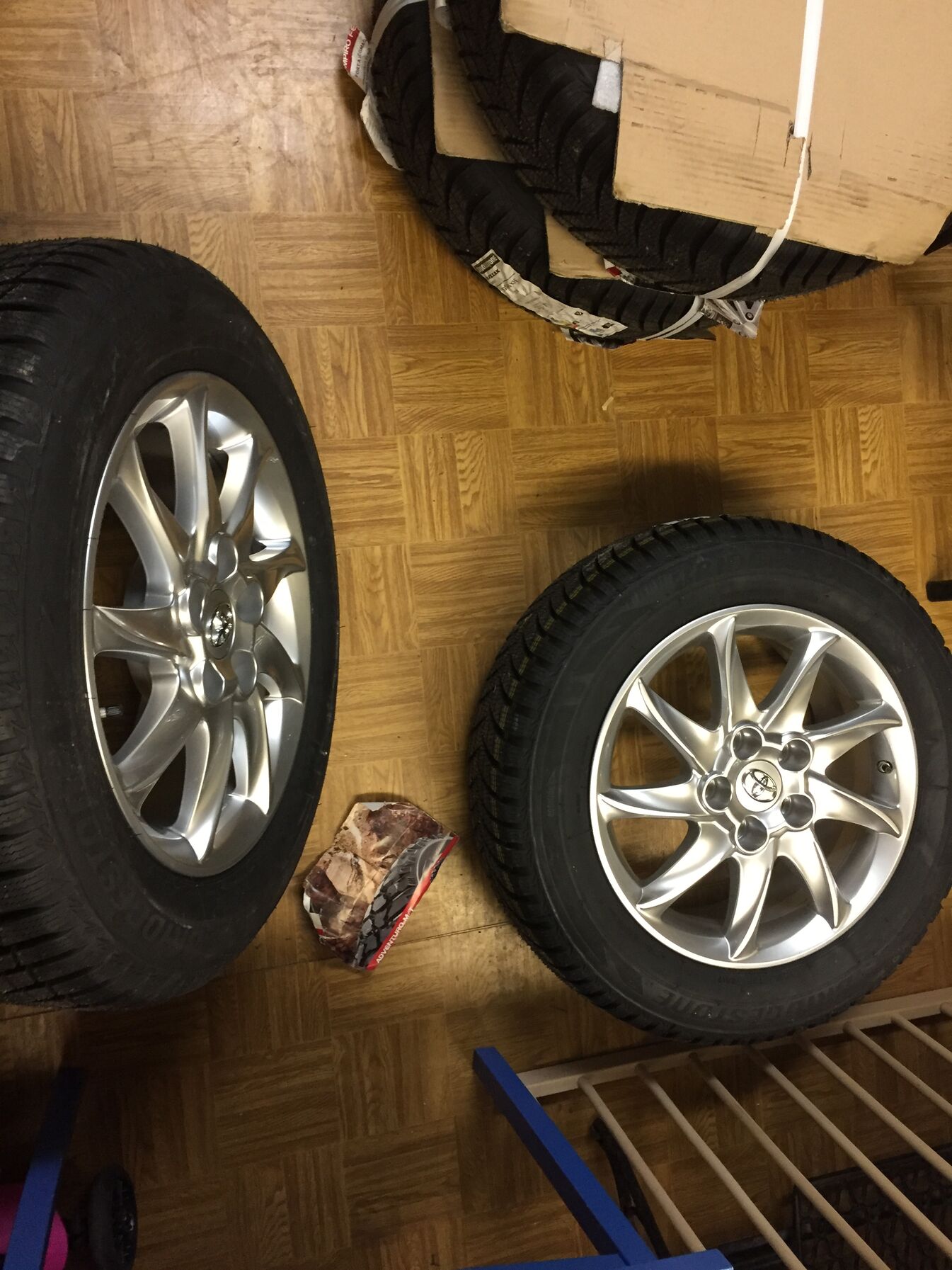

Nézd biztos át lehet valakit verni, de ha bele van ütve a felnibe a gyári szám és a vonalkódos matrica is rajta van (mint a linken) azzal nagyon nem lehet vitázni!
Nekem így lett 0km-es gyári alufelnim 1/3 áron

Nincs FB-m igy nem tudom csekkolni, de az ottani gyari felni valoban gyari?
Nem kotekedek, de par evvel ezelott a kollegam vette az Avensisere ugyszinten egy v.milyen Toyota csoportbol uj gyarinak mondott felnit ami ranezesre valoban jonak tunt, sot - igaz nem vagyok Toyota original quality authorizer, (LOL) - de vegul a felnik a 2. evben eladasra kerultek mert normal hasznalat mellett csunyan deformalodott es mikor elvitte gorgozni mondtak, h napi szinten talalkoznak hasonloval es ez leginkabb a felnik replika jellegebol ered.
Szoval ha egy bizonyos otvozot kihagynak a keverekbol (alltalaban magnezium) akkor sokat lehet sporolni csak epp nem lesz annyira tartos.Dluinet:
A P2 gyari felnijeit ne keverd ide. Azok full magnezium felnik azert kerulnek meg mindig ilyen sokba 10+ evvel kesobb is.makszi:
Azt lehet tudni, h ezek a gyari alufelni amire ezt a szep ajanlatot kaptad egyebkent teli alufelnik? Probaltam tavaly utanna jarni a dolgoknak, de az egyik BP kozeli jonevu szalonban az ertekesito biztositott rola, h ezek a telies idojarasra (is) felkeszitett felnik amik jobban ellenalnak a kulso behatasoknak? Errol meg kulfoldi forumokon sem talaltam semmit, pedig ha igy van akkor azert mindjart mas lenne a dolog. Mellesleg en probaltam alkudozni mert nem szimpatizaltam a gyari szerelt kerek gumijaval (ha jol emlekszem Brigstone) es az alltalam preferalt Contira egeszen jo ajanlatot adtak. Legalabbis nekem nem erte volna meg 11e Ft kulonbsegert atkocsikazni a varos masik felebe. -

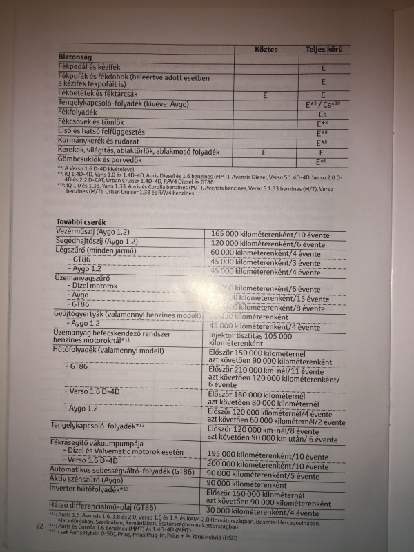

Gyári szervizkönyv írja:
Rendszeresen ellenőrzöm, semmi gondom nincsen vele és nem is indokolja a cserét (igaz 2 éve van nálam a gép és amikor megvettem ment bele az új gyári). Láttam már retkeset, de ha tiszta teljesen fölösleges a csere. Természetesen lehet vele olyan poros helyen járni, hogy az olajcserénél is gyakrabban kell cserélni.

Azt hiszem Dluinet írta meg egyszer a frankót. Valami olyasmi volt, hogy élettartamos az olaj bennük csak a gyártó 4-5 év élettartammal számol.
Én annyit tudok, hogy az eCVT (ami ugye nem CVT) hivatalosan kimegy a világból olajcsere nélkül, aztán később rájött a Toyota, hogy nem és azóta 90k km-enként javasolják a cserét.

Na epp itt van a baj szvsz, h hivatalosan nem kell cserelni pdeig a valosagban ajanlott.
A jobb helyeken 90e-s szerviznel erre fel is hivjak a figyelmet. Gyertagy es szijak (ekszij es klima szijja) csereje ugyszinten ilyenkor esedekes.Csabroncka:
Legszuro 4 evente? Az azert durva lenne... en ugyanugy evente/10e km-enkent cserelem, mint ahogy az olajat is. Az egyeduli dolgo amibol valoban 1-et veszek minden evben az a pollenszuro. Marciusba be, novemberbe ki.

A szervizkönyedben egy szó nincs az eCVT-ről, automatic/CVT-t említ mert a Toyota használ normál CVT-de annak annyira nincs köze az eCVT-hez, hogy még csak nem is saját fejlesztés hanem AISIN gyártmány. Azoknak 40.000 mérföld a csereperiódusa valóban.
Az eCVT-ben hivatalosan nem kell olajat cserélni, a te szervizkönyved szerint sem. Válts szervizt mert ha a szervizkönyvre hivatkoznak akkor vagy nem értenek hozzá, vagy át akarnak baszni...
Gaben92
60.000-nél a CVT olajat kell cserélni nem pedig az eCVT-t. Csak névben ugyanaz a kettő, semmi közük egymáshoz. Az eCVT hivatalosan élettartamos olaj ezért sose fogja cserélni a szerviz ha csak nem kéred őket és mindenképp extra pénz. Minden 90k után ajánlott, de nekem 160-nál lett cserélve (első szerviz miután megvettem az autót) és semmi gond nem volt még az olajjal. Másnál meg mondjuk 150-nél megadta magát.
