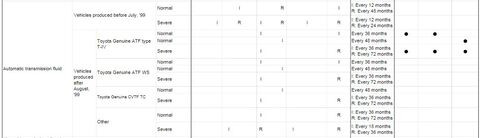

Nem, sajna a gyártói szerint csak inspection van nem replace:
CVT-nél írja 90e-ként meg ha nem WS vagy T-IV van benne gyárilag akkor kell cserélni
márkaszerviznél is kérdeztem, gyárilag ezek ilyenek
Más kérdés hogy mi az az inspection, megnézik a szintet vagy kimérik mert szinte biztos hogy egyiket sem csinálták. pálcája is ilyesmi: [link] -

Check45000km/36months
Change:
90000 km/ 72 months
Akkor a tied azt hiszem teljesítette a gyári előírást, jah több mint kétszer is.Bár az nem mindegy, hogy melyik váltó van a kocsid alatt. Mert van eltérés, van amelyik 120e/5 év. ;)

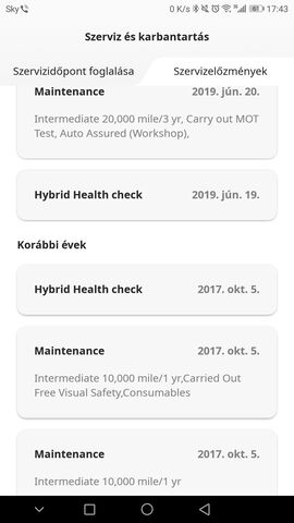

A MyToyota-n lekérdeztem a szervizelőzményeket, sok minden nem történt vele (mikor megvettem kapott egy Supagardot, az is látszódik, csak nem fért ki a screenshotra):
