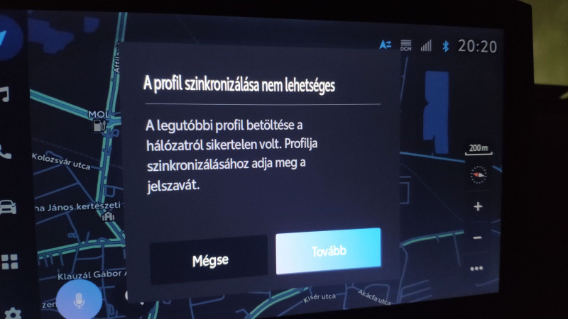

st6969
A Toyota Corollában most már tényleg vicc ez a profil szinkronizálása nem lehetséges hibaüzenet...
A hét első felében minden nap ez volt. Szerintem valahogy csak összefüggésbe van ez a távoli beindítással, mert hét elején többször hűtöttem le távolról.Azon is gondolkodtam már, hogy kell nekem ez a profil szinkronizálás? Milyen előnye van? A kulcs alapján úgyis felismeri, hogy én vagyok...Kikapcsolható ez egyáltalán?

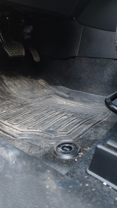

polonic #20047 üzenetére
Csináltam egy képet (még takarítás előtt
), szerintem ezen látszik a pukli. Utána felszedtem a gumiszőnyeget, és az a durva, hogy a pukli mellett jobbról-balról ha próbálom taposni a kárpitot, süpped be
, nem ütközik padlólemezbe a lábam ameddig a kárpit engedi, tehát ott egy légüres tér van. A kárpit tartja a lábam
Olyan puha, mintha egy ágyon lépkednék...OK, mivel ülök nincs nagy súlyterhelés, de akkor is...
Nekem ez nagyon fura.
st6969
polonic #20045 üzenetére
2023-as Corollánál nálad sem sík a vezetőülésnél a padló? Valami cső megy a padló alatt, amit nem sikerült síkba fektetni. A gumiszőnyeget rárakva is ugyanúgy kidomborodik középen, könnyen kitapintható. és szemmel is jól látható.
El se tudom képzelni, hogy ez így normális -

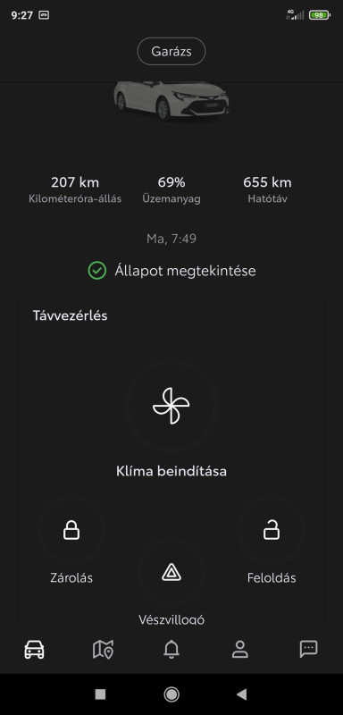

st6969
st6969 #19405 üzenetére
Szerintem ez az applikáció kissé bugos
. Már máskor is észrevettem, hogy pl. ha belépek, mutatnia kellene a főoldalon a távvezérlés menüpontot, alatta a klíma, és az ajtó zárás gombokat. Van, hogy ezek egyáltalán nem látszanak ott. Ilyenkor lefelé csúsztatva az ujjam frissítek, és általában megjelenik, de pl. az időpontot nem frissíti. Az autó állapota részre, ha rányomok, ott is egy korábbi állapotot mutat, frissíteni kell, és van, hogy még akkor se az aktuális állapot jön.
Belépéskor random kéri vagy nem az ujjlenyomatot...
Most ugye az "utasoldali ablak nyitva" miatt kezdtem vizsgálódni. Többször frissítettem lefelé csúsztatással (addig, amíg kiírta valóban a mostani időpontot) és még mindig nyitva mutatta az ablakot. Hát csak odamentem az autóhoz (kerítésen belülről ráláttam, kb. 8-10m lehetett), és az ablak zárva volt. Mindenesetre azért nyomtam egy kinyit, majd bezár gombot a kulcson, le is reagálta az autó (villant az index és kinyílt-visszazárt a visszapillantó). Utána még azt is megcsináltam, hogy nyomva tartottam a záró gombot, hátha csak rosszul látom az ablakot (de nem, tényleg fel volt húzva). Na, erre elkezdett pittyegni egy kicsit. Ez vajon mi lehetett?
Visszaérve az irodába, az applikáció már zárt ablakot mutatott. Fura. -

Erről a hibaüzenetről van szó:A hibaüzenet ellenére egyébként a profil szinkronizálásával nincs gond: ott a nevem, kedvenc rádiócsatornák, meg nem tudom, mi van még, de látszólag semmi gond ezzel. Mégis itt ez a hibaüzenet. Először azt hittem, hogy azért van, mert nem vittem magammal a telefonom egy útra, de nem. Kulcs is hozzá van társítva.
Ha megjelenik, 3 dolgot lehet tenni:
1. mégse gombra nyomni: semmi sem történik, 2mp-re eltűnik az ablak, majd visszajön.
2. tovább gombra nyomni: ekkor felugrik az email cím + jelszó ablak. Ha beírom a jelszavam, akkor eltűnik az ablak. Ha csak ennyi lenne, akkor jó lenne, de a következő indításnál újra előjön és újra be kellene írni, és így tovább...nagyon idegesítő (ráadásul, ha ülnek mellettem, látják a jelszavam, mondjuk ez a legkisebb baj).
3. mellényomni az ablaknak, ilyenkor lehet mozogni a menüben (rádió, navi, beállítások...bármi), viszont 1-5perc elteltével újra megjelenik (természetesen menet közben is).
Jó pár Reddit fórumot találtam, sok érintett Toyota felhasználóval a világ minden tájáról (nem csak Corolla, van CH-R is és talán Yaris is). A facelift óta van ez. Állítólag a Toyota nem foglalkozik vele (látszólag legalábbis). UK-ben vettek fel hibajegyet, ott azt a "megoldást" javasolták, hogy az appból az autót el kell távolítani, a fejegységről a BT-t és a profilt eltávolítani, és mindent újra hozzáadni (gondolom, ilyenkor minden eddigi megtett út statisztika törlődik...aminek nem örülnék, de még mindig jobb, mint ezt a hibaüzenetet bámulni és bejelentkezni naponta).
Ez a "megoldás" volt akinek bejött, volt, akinek nem. Akinek "bejött", annak is a napi bejelentkezés helyett havi lett, de arra azt mondom, vállalható, legalábbis sokkal jobb, mint most.
Kafa... -
