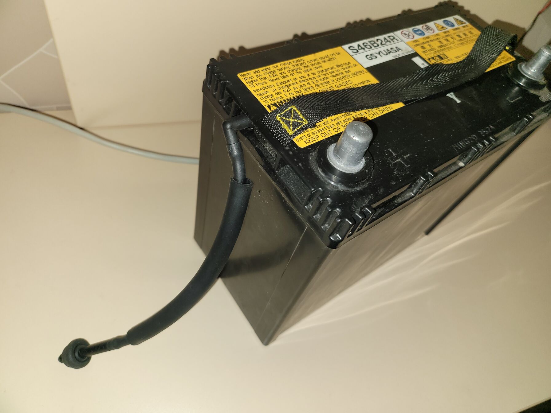

Igen, sőt érdemes is rátölteni néha a kisakkura, mert hosszabb állás esetén hajlamos leszívni az autó. Az csak a kisakkut tölti igen.
Lehet bikázni, nem lesz baja az inverternek, sőt, a fent említettek miatt időnként kell is őket bikázni.
nekem havi szinten áll az autó 1-2 hetet, olyankor rá szoktam tölteni rendszeresen.

Szerintetek a hybrid Toyotákat mindenféle negatív következmények nélkül lehet külső akkumulátor töltővel tölteni? Ugye a pozitív vége megy a motortérben a kis felnyitható biszbaszra, a negatív meg valami fémre.
Ekkor a “kissaku” töltése menne, ami jellemzően a csomagtartóban van? Ez a töltés akár megelőző jelleggel is mehetne, ha pl sokáig áll a kocsi és inkább felteszed tölteni, minthogy megjáratod?
Olyat már olvastam, hogy amennyiben baj van, bikázni nem igazán kellene, mert kinyírhatja az invertert. -
