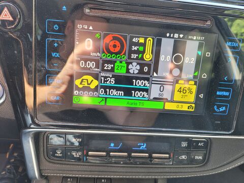

No.01
Kis segitseg, h mas is tapasztalt-e hasonlot mert a jelenseg nekem kisse furi:
Normal allas (se nem Sport se nem ECO) a kinti homerseklet igen magas volt igy a szokott 8 fokkal alacsonyabbra (27) lottem be a klimat AUTO uzemmodban. (elotte volt 2 perc szelloztetes nyitott tetovel es ablakokkal)
Ennek ellenere nem kezdett el bikan mukodni meg 5 perc utan sem. Most eloszor kiprobaltam a FAST opciot (ez egyebkent mire is szolgalna a gyakorlatban?)
Semmi sem valtozott tovabbi 5 perc varakozas utan (ventillator fokozat 3 vagy 4 csikon volt)Az egyetlen dolog amire gondolni tudok az a "megszokottnal" magasabb beallitott homerseklet es a klima kombinacioja... bar szerintem ennek nem kellene, h barmifele gondot okozzon ugy, h a kulso homerseklet 35 fok volt.
Ti mit gondoltok?
