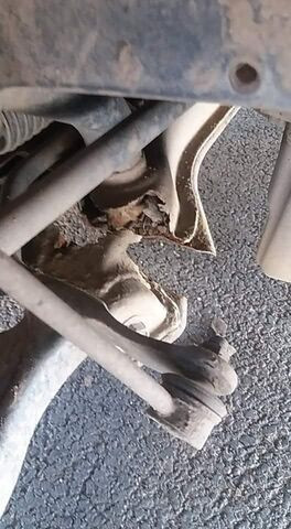

z0l1ka #51729 üzenetére
én találkoztam hasonlóval:
[link]szerencsére nálam még megelőző fázisban derült ki, egy olajcsere során láttam meg hogy milyen állapotban van, aztán egy következő átnézéskor a szerelő egy csavarhúzóval 1-2 helyen átnyúlt az anyagon, és mondta, hogy ez így minimum vizsgán bukó, de inkább azonnal cseréljem, mert ez tartja egyben a fél autót..
Ahol végül csináltattam (helyi kis szerviz, bontott alkatrésszel) azt mondta a tulaj (50+ éves szerelő), hogy ő ilyet még Swift-en nem látott, hogy ilyen szinten szétrohadt.. mintha a klíma kondenzvíz kivezetője erre folyna rá, ha jól emlékszem azt néztük mint nem túl fasza megoldást..
+ láttam egy hasonló esetet, de itt a konkrét okot nem tudom.. csak a guminyikorgást hallottam, baleset nem történt:

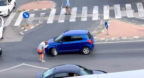

z0l1ka
Bizony
nem is voltam ideges egy cseppet se miután kifordultam és kitört a kerék,egyből arra gondoltam ,hogy nekem mekkora szerencsém van..

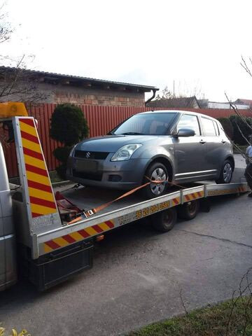

z0l1ka
Nem tudom valaki taálkozott e ilyennel ,de remélem inkább nem! Szerencse a szerencsétlenségbe,hogy nem menet közbe történt mivel 100as tempóval mentem előtte vele ,aztán bolt előtt szépen kifordulva meghanyatlott,konkréten a bölcső résznél elrohadt
ez egy 2005 -ös swift, nálam 2 éve van..
Szerencsére ritka ilyet látni autómentővel ,de előfordul.. -
