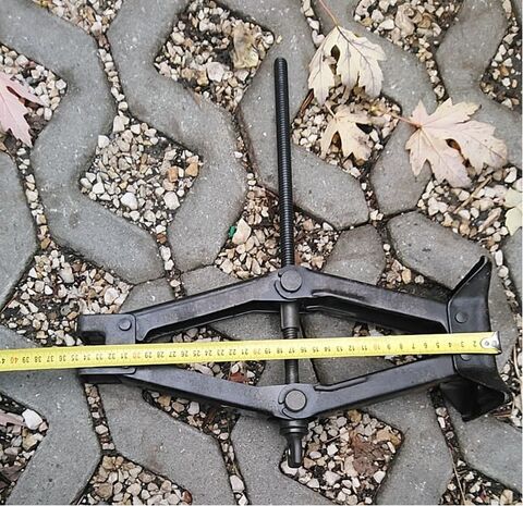

Egy olyan kérdésem lenne, hogy szeretnék venni egy emelőt az SX4 Scrosshoz, viszont ahogy nézem a gyári 1 tonna, viszont a régi ingisunk emelője is 1 tonnára van. Akkor gondolom nyugodtan használhatom az ignis emelőjét is, igaz? Amúgy is így hirdetik, hogy mindegyikhez jó. Mondjuk azt még nem néztem meg, hogy elég magasra lehet-e emelni.
