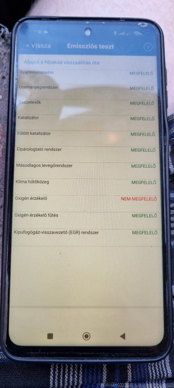

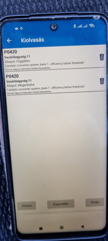

Suzuki ignis 1.3 benzin
P0420 hiba mire utalhat?
Melyik érzékelő ad hibát vagy esetleg katalizátor lenne? 150eKm van benne

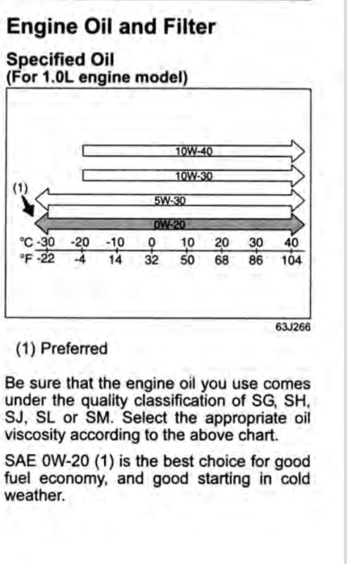

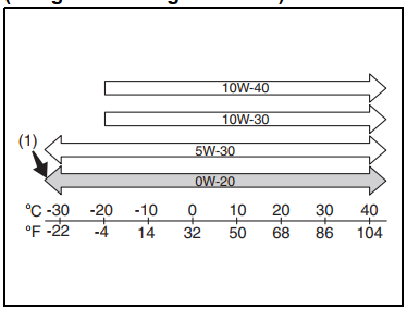

Köszi! Igen, benne van a könyvben (ahogy fenn az ábrán), most kimentem a kocsihoz és még egyszer ellenőriztem.
Kicsit még utánanéztem a dolognak itt-ott a neten, és az a következtetés, hogy nem lesz semmi gond az 5w30-assal. -
burgatshow
Ha benne van a konyveben a “meg jo olaj” kategoriaban akkor no para. Egy olajcsere ciklusig oke, de a kovetkezo cserenel celszeru a 0W20-ra cserelni.
Ha nincs benne, akkor en garancialis javitas cimszoval visszavinnem es csereltetnem (olaj, olajszuro, leereszto csavar tomitesestul).
Szerk.: ja latom, okes. Akkor ne izgulj.
dunc
A sűrűbb olaj nem tesz jót, pl a szelepszárszimeringnek se! Én biztos nem hagynám benne, hanem mihamarabb menne bele a 0w20 as Ecstar. 5w30 egyik paramétere se jó! Nem a te autódba való, miért azt rakták bele? Az volt, vagy az olcsóbb, vagy az volt polcon?! Ismerősömmel játszotta el ezt a szerelő, de lett vele beszélve, és mint egy angyalka cserélte az olajat!
movax
Hat éves Vitarámba a legutóbbi olajcserénél az eddigi 0w20-as helyett 5w30-ast tettek (ugyanúgy Ecstar). 2018-as 1,6-os klasszik szívóbenzines motor (M16A). 68 ezer km van benne. A könyv szerint a 0w20-as a preferált, de gondolom, nem lesz probléma az 5w30-assal sem, ugye? Mintha valahogy simábban menne a gép ezzel.

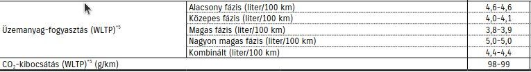

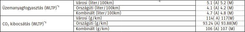

Néztem egy MG3 vs Új Swift tesztet. Tudod ez azért érdekes, mert full hibrid vs mild hibrid mérkőzés. Részemről nem várt eredmény született. A Swift nyert. Szinte mindenben jobb volt. Még a csomagtartó használata is. Itt gondolom a szögletesebb kivitel miatt nyerhetett. A fogyasztásnál nem a Swift-t vártam győztesnek. Szóval nem olyan sz@r az új mint látszik. A fogyasztás korrekt volt ahogy láttam a teszt felvételeket. Az MG3 a drágább.
dethroner
Valaki be tudná linkelni a mostani 3 hengeres motor és az azt megelőző 4 hengeres gyárilag megadott hivatalos fogyasztási és környezetszennyezési adatait? Csak mert valahogy nem hiszem el hogy annyival jobb lenne az új motoré, hogy érdemes volt ennyire durván belenyulni.
