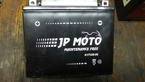

Agy 40Ah, vagy nagyobb akkun egy LIDL-s töltő ( hópihe, AGM mód) 14,4V felett néhány tized ampert tol. Az a pezsgés annyiból jó, hogy picit mozgatja a folyadékot, keveri a savat-vizet ( szét tud válni), de kárt nem tesz.
A Fazerem ( 600) Yuasa akkuja 9 évesen hal meg úgy, hogy nem nálam állt a motor, lemerítették és úgy hagyták. Addig végig csepptöltőn volt. Az utódja ( kínai) már kettő éves, és az is csepptöltőn lóg. Baj nincs vele, de a saru kivirágzott baromira.
Tavasszal kiszedem és a gumi kupakokat leragasztom, onnan jön a savgőz, nem zár rendesen.
A Varta itt van tartalékba a polcon, nincs fel savazva, most már kiváncsi vagyok mikor adja fel a harcot.
Szóval a csepptöltés jelentősen kitolja az élettartamot.
Nem mindegy a használati mód. Kb 8-10 km városi-elővárosi közlekedésnél tölti vissza a generátor a JÓL induló autó akkuját 80-85%-ra. A teljes töltöttséghez nagyon sok idő kell...
Most nézem, 2018.04-hóba lett vásárolva a JP moto. Tehát idén a harmadik szezonját kezdi.
Ha kibírja, nem is rossz. -

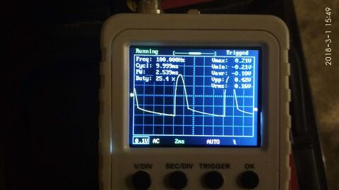

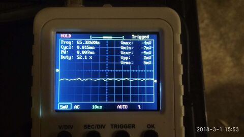

Amire oda kell figyelni, hogy modern, kapcsoló üzemű tápegységes töltőt tegyél rá, ( ha autóban hagyod) ne trafósat. A trafós tüskéi akár 17V-ig is felmennek.
A kapcsolóüzemű tápegységek 2-3 ezer Hz-en tüske nélkül, viszonylag pontos feszültség határokkal és kicsi árammal töltenek. Jól néznénk ki, ha tönkre tenné az akkut.
Kínai oszcilloszkópon is jól látható. Az akkukraft feszültsége szinte állandó, a munkaterület négyszög alakú, míg a trafós töltő munkaterülete a csúcsok területe, azok átlaga adja ki 14,4V-ot.
Akkukraft töltő:
A trafós az 50Hz tüskéivel szulfátot bont, karbantart. Ez az igazi karbantartó töltő...

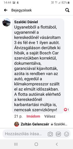

Annyiért nem is drága, mert kétévesen már cserélnek fékfolyadékot meg váltóolajat is, ha jól emlékszem. Motorolaj+olajszűrő, pollenszűrő, légszűrő, ha mindezt összeadod akkor anyagárban majdnem ott vagy. Nekem az 1 évesen alig cseréltek alamit és kedvezményesen volt 34k. Mivel garanciális, így azt mondanám kompromisszumként, hogy akkor kiköhögöm a 60k-t, ha ott állhatok végig a kocsi mellett és látom a két szememmel hogy azt öntik be amit kell és nem csak letörölgetik az olajszűrőt és beleöntik a kitudjamilyen olajat, amit valahonnan hoz egy kannában, a levegő és pollenszűrőt meg kifújják kompresszorral...
Becsülettel kicserélik a fékfolyadékot, lelégtelenítik az ABS-t diagnosztikai műszerrel stb.Ha mindezt egy másik szakszerviz csinálja meg becsülettel rendesen, akkor sem olcsóbb...
Ha valaki meg a garanciával jön, akkor jusson eszébe az S-Cross típusbetegségének orvoslása és a márkaszerviz garanciális ügyintézése (beázás)...
Véleményem szerint nem az a kérdés h mennyiért, hanem ki fogja rendesen megcsinálni...

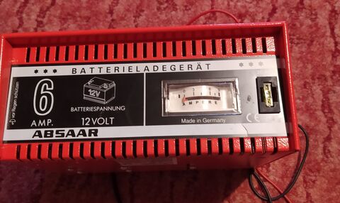

Mértél már savszintet valaha is bármelyik akksiban? Annyira életszerű, hogy minden töltéskor az emberek savfokolóval rohangálnak. Rá kell akasztani azt az absaar töltőt egy két órára, ha van multiméter akkor figyelni kell, higy 14,4nél ne legyen több az akkufesz. Akkor mehet annyi ideig amígy 14,4 nem lesz. Ekkor lesz kb 80% az akku. Utána mehetne a csepptöltés. Ezt nem úgy kell elképzelni, hogy 6 Ampert nyom bele éjjel nappal, hanem visszamegy, de figyelni kell rá, higy ne rotyogtassa, mert akkor képződik sok durranógáz. Addig is, de egy két bugyborék percenként per cella.
Nekem is van ilyen absaar töltőm, de 10 Amperos, 3 Ampernél többel még sosem töltött.
Ha minden nap be van indítva a kocsi akor bírhatja az akku, de ha 2 hetente 1x akkor a rejtett fogyasztók 0ra szívják és akárki akármit mond, az új akksit is töltögetni kell. -

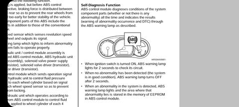

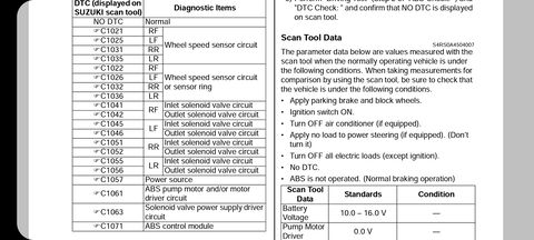

Sziasztok. Kicsit ertelmetlen lehet a hozzászólásom, mert az index forumbol masolom at, hogy ne kelljen annyit irnom. Tobb dolog is tortent, egy hozzaszolasba rakom be ide.
Előjött egy probléma a Swiftemmel. A gyakori kerdeseken is kerdezte valaki de valaszt nem kapott ra. Teljesen ugyanez a problemam, csak a jobb elso kerekkel csinalja. Ugyanez az evjarat. Nekem nyáron csereltek a kockat, eddig semmi gondom nem volt vele, nekem sem esik be a pedal meg semmi, ahogy blokkol a kerek, nekem is addig marad satun automatikusan amig nullara meg nem all az auto. Viszont a tobbi 3 kerek semmi fekerot nem kap. Eletveszely kb. A srac ott nem kapott megoldast a problemajara es nem is irta, hogy oldodott meg neki sajnos. Ezert kerdezlek titeket.Idézem a szoveget. Elore is nagyon koszi.
"""Sziasztok! 2006-os ABS-es szerelt Swiftem van. Felújíttattam az ABS kockát 1 hónapja körülbelül szervizben, és amikor átadták az autót, szóltak, hogy a bal első kerék leblokkol fékezésnél. A fék jól fog, nem kell pumpálni a pedált, de amikor nagyobbat fékezek a jobb oldali kerék teljesen jól működik, az ABS engedi tovább, de a bal első kerék beblokkol és addig fogja a fék a kereket, míg az autó meg nem áll. Széthúzták a jeladó csatlakozóját, akkor világított az ABS visszajelző, de a kerék csak addig blokkolt amíg a pedált nyomtam. Miután visszaszerelték a jeladó csatlakozóját, megint az a helyzet, hogy amint megcsúszik a bal első kerék beblokkol a fék és nem enged fel amíg az autó meg nem áll teljesen. A szervizben 2 ABS tömbbel is próbálkoztak és mind a kettővel ugyanúgy megvolt ez a probléma, és tanácstalanok, hogy mi baja lehet, és nem is erre szakosodtak. Valakinek volt már ilyen problémája? Illetve milyen szerelőhöz lenne érdemes elvinni az autót, ha tudtok ajánlani, ahol hamar megoldják a problémát? """"Talalkozott mar valaki ilyennel esetleg? Se hibakod, se abs hiba. Kocka ezek alapjan nekem is jo lehet, plusz az abs jeladok is. De akkor mi lehet?
Annyi még, hogy nem tudom köze van e a hibához, de egy kis ideje nagyon picit beljebb fog a pedál, de nem úgy, mint a kockacsere elott. Akkor beesett szepen. Csere utan szinte eppenhogy ranyomtam es fogott is. Most kicsit beljebb fog. Meg ha hirtelen rácsípek jobbra rantja egy pillanatra az elejét, mintha azt kezdené el fekezni eloszor. Utana mar nem huzza el a kormanyt, csak a kezdeskor moccan el a kocsi eleje. Fekek elol teljesen ujak, tarcsa is, betét vezetok is. Ezt a jobbra rantast fek csere elott is csinalta picit. Lengokarok is ujak, gombfejek, csontok. Kerekek is jok.
Arra gondoltam, hogy nem-e a fofekhenger adta meg magat. Kockacsere utan csinaltam teszteket es akkor jo volt a fek, szepen dolgozott is az abs. De akkor fent is fogott a fek. Most egy nagyon picit beljebb es ez van. Talan az egyik kör nem ugy kaphatja a fofekhengertol a nyomast már a karmantyu miatt es emiatt lehet ilyen blokkolás a keréken?
Ma ki lett cserélve az ABS kocka. Nem az a baja. Srác szerint a keréknél lesz valami, mert egeszen a főfékhengertől komplett a kerékik menő fékcsövekig szerinte minden okés.
Megpróbáljuk a nyerget, jeladót, gyűrűt átnézni.
Na ki lett cserelbe a blokkoló keréken a jelado meg a gyuru is. Ugyanaz a hiba. Mentunk egy kort élőadattal laptoppal rákötve, mindegyik keréktől pontosan ugyanaz a sebességjel jön. Kedden kicseréljük a főfékhengert is, hátha bezavar az absnek, hogy esetleg az egyik karmantyu a fékkörben kisebb nyomást allit elo es mondjuk amikor visszadolgozna az abs szivattyu bezavarhat, igazabol nem tudjuk, csak egy proba, mert elfogytak az alkatreszek.
Szerintetek?

Mert ha a generátor tölt, akkor is kiveszed a záródugókat?? Szokott neked nagyot szólni, ha mész az autóddal??
Hülyeséget én is tudok írni. Az sem biztos, h az akku amit mutatott bontható. Nem egyértelmű. Ha nem nyitható, akkor az oldalán van egy kivezetés, ahol a gőzök el tudnak távozni, felrobbanni nem fog, max "kifőzi" a savat belőle.
Pár óra alatt nem lesz baj!! -
