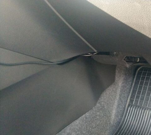

DIEGO15 #52246 üzenetére
Tudom, trehány, de megpróbálhatod benyomni a műanyag elem mögé.
A trükk az, hogy összerakod az egészet, felszereled az elsőt és a két kábelt egyszerre vidd és ha rendes munkát szeretnél végezni, akkor az A oszlop borítását a tetőnél le kell venned, hogy a légzsák odanyúló része alá tudd betenni. Amint még leírnék a témában, hogyha leveszed a műanyag elemket, akkor a gyári kábelezés mellé is befűzheted, ott van a legjobb helyen, de ez szőrözős munka és már most elárulom, hogy rövid lesz a kábel.
Az útvonal:
tükörtől függőlegesen fel be a tetőkárpitba, ott elindulsz jobbra (az elsőszélvédő tetejénél ujjal benyúlva be tudod nyomni), az A oszlopnak lekapod a borítását és a gyári kábelezés mellé kötegeled, majd a képen látható helyen benyomod a műanyag elem mögé (és itt a szivargyújtó kábelét el is hagyod), aztán a küszöb borítása alá alulról szintén ujjal. A műanyag elemeket kézzel vedd le, sose csavarhúzóval, mert megsérted és az javíthatatlan. Végig mész alul, biztonsági öv alsó csatlakozási pontjára nagyon figyelj, majd mész hátra végig a küszöb borítás utastér felőli alsó részénél, aztán jön egy műanyag elem ahonnan a JH ülés biztonsági öve kijön (kb itt fogyott el a 3m kábeled), az alá is szépen bebújtatod az ülés felőli oldalon, majd jön a C oszlop borítása (csomagtérajtó felőli szélén vidd fel), innen a tetőkárpit alá és így már be tudod fűzni a gumi átvezetőbe.
Amit elhagytál kábel (tápkábel, szivargyújtókábel, ki hogyan hívja) azzal elindulsz a kesztyűtartó alatt a középkonzol felé, végig tudod fűzni, ha befekszel a padlóra látni is fogod mit csinálsz.
Ahol össze ér a két műanyag elem a középkonzolon, ott beviszed a kis tárolóba, kb ennyi. Ez így a gyári kábelezés útvonala is, ha szakszerviz teszi be, ők is erre fogják vinni, talán a középkonzolt szétkapják és visznek neki külön biztosítékról tápvezetéket.Remélem ez így segített.

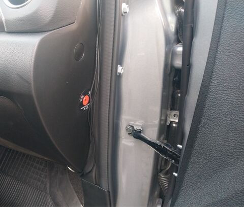

2ozzmexy #52244 üzenetére

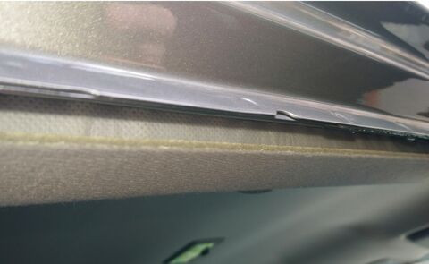

Köszi a tanácsot. Az első szélvédőtől a küszöbig hogyan vitted le? Az A oszlop külső felén a gumikéder mögött gondoltam levinni. Szerintem elég lesz a kábelhossz, de majd kiderül. (Viofo A129 Plus Duo)
A fényszóróhoz:
Azért ez még nem egy autopilot. Látod dethroner írta, hogy a swift-ben működik.
Érzékenységet szervizben lehet állíttatni a kezelési szerint. -
2ozzmexy
DIEGO15 #52241 üzenetére
De, ugyanis tető kárpit és a tető között részből tekeredik le.
Látszik? Ott a tekercs, az a függöny légzsák és végig fut az autó teljes oldalán.
Vidd alul, a jobb küszöb burkolata alatt egészen hátra, majd a hátsó ülés melletti műanyag (ahova bezar a hátsó ülés retesze) majd C oszlop burkolata alatt és úgy a tető kárpit alá, csak úgy valószínűleg rövid lesz.A fényszórónak talán lehet állítani az érzékenységét, esetleg azt kellene a kezelésiben megnézni, sajnos Cross-ban nem vagyok otthon.

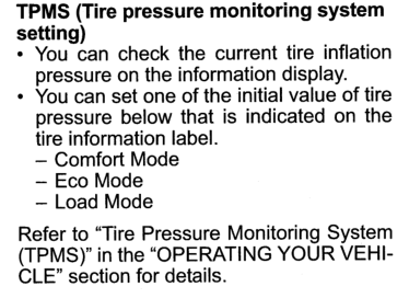

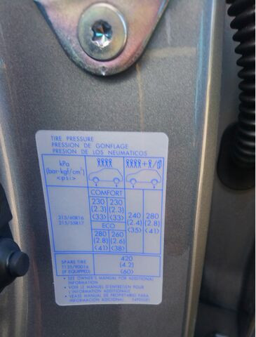

DIEGO15 #52223 üzenetére
Lehet Comfort-ra állítottam, nem emlékszem már, mert nem szoktam állítgatni, csak felfújom mindent felrakás után 2,5-re, így méri a fenti képen látható értékeket és olyan 200 kPa mérésekor szokott először szólni hogy baj van. Jellemzően a JH-ra szokott először hibát dobni, de ez a kompresszorral gyorsan orvosolható hiba. (ezért is tartom a kocsiban)
2ozzmexy
DIEGO15 #52219 üzenetére
Neeem. Mivel most ismerkedsz a járművel, ezért súgok:
A menu-ben tudod állítani a TPMS-t, hogy milyen "üzemmódban" legyen, van Comfort, Standard és Economy. Értelemszerűleg a címke alapján kell beállítani a keréknyomást és a hozzá tartozó üzemmódot, hogy jól tudja végezni a dolgát:Cserébe később is fog vinnyogni ha esik a keréknyomás, ugyanis a riasztási határértékeket az üzemmód alapján állítja be. Ha a TPMS-t Economy-ra állítod, akkor feltételezi hogy a címkén szereplő értékekre fújtad a kereket, így ca. 2,4-2,3bar körül már be fog jelezni, ellenben ha Comfort-ra állítod, akkor 210kPa körül kezd el hibát dobni.
Ugyanebben a menu-ben elő tudod varázsolni a mért keréknyomás adatokat is:Jó szórakozást!

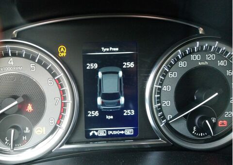

DIEGO15
Ti az S-Cross/Vitara keréknyomásokat mekkorára állítottátok?
A comfort érték 2,3-2,3 bar
Az Eco pedig 2,8-2,6
Az Eco nekem túlzásnak tűnik.(Múlt héten vettem a kocsit használtan, még felfedező módban vagyok)

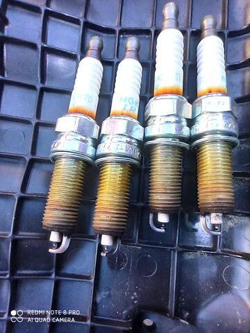

dethroner
2019 után Swift turbó motorral gyertya csere 5 évente, szívó motornál 100.000Km vagy 7 év. Mindezt normál használat mellett. Fokozott igénybevétel mellett ugyanez 30 illetve 60 hónapra rövidül.
És hogy mi minősül fokozott igénybevételnek? Nos, a kézikönyv szerint:
• Legfeljebb 6 km-es (4 mi) utak.
• Legfeljebb 16 km-es (10 mi) utak fagypont alatti külső hőmérséklet mellett.
• Gyakori megállás és újraindulás alapjáraton vagy alacsony sebességgel.
• Közlekedés rendkívül hideg időben és/vagy sózott utakon.
• Közlekedés egyenetlen és/vagy sáros utakon.
• Közlekedés poros utakon.
• Gyakori magas sebességen vagy magas fordulatszámon történő vezetés.
• Utánfutó vontatása (ha engedélyezett).Amit kiemeltem szerintem a start-stop működése lehet. Szóval, kedveskéim, a környezetbarát start-stop használat úgy tűnik a gyártó leírása alapján különösen megterhelő az autó számára. Már akinek ez nem volt eddig is egyértelmű.
TommyY2
2ozzmexy #52201 üzenetére
Nálunk az 1.2 Splash-ben kezelési szerint 90e-nél kell (ki is cseréltem, hibátlan volt, félre is tettem).
Állítólag a közvetlen befecskendezéses motoroknál jobban igénybe vannak véve, azért kell cserélni őket 60e-nél. Egyébként valamelyik fórumban láttam már megégett Suzuki gyertyát (az hiszem, S-Cross volt).TommyY
