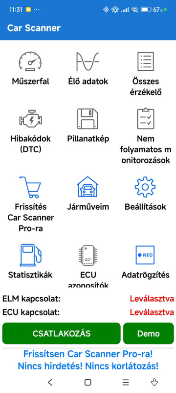

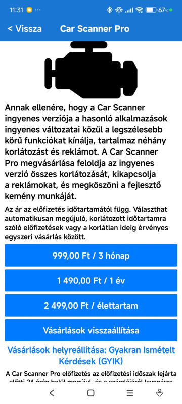

TommyY2 #70862 üzenetére
V1,5 bluetooth 5.0 Ez a sima
Pro V 2.2 BT3.0/BLE4.0/WiFI
A Pro, tudja mindkét csatlakozást.
Viszont mindkettőre, egyből jött frissítés.
Ma bedugtam tesztelni és kikapcsolnak ezek is, 30 perc után. Anomália, nem fordult elő.
A hivatalos program
A sima verzióval is megy, de a pro sem drága.
Amit fentebb linkeltem, az direkt Suzukira való.
Amúgy elmegy elég sok progival.Azért azt jegyezzük meg, nem vagyunk autószerelők ( Tisztelet, a kivételnek! )
Egyszóval, elég sok mindent megtudunk nézni, de megint csak megjegyzem.
Inkább arra való, hogy ne vágják át az embert!
Ne állítgassunk, mert akár, hajtás képtelenre is lehet tenni, az autót.
Nem fogom én sem lesni naponta. Ha gond van, bedugom és keresem a hibát. -
