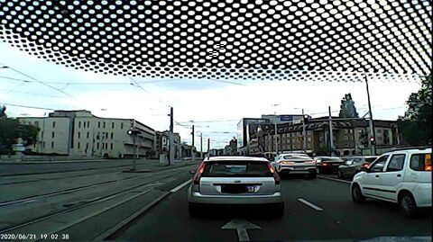

Csatlakozom eami-hoz ebben a témában, dual és minimum 1080p 30fps...

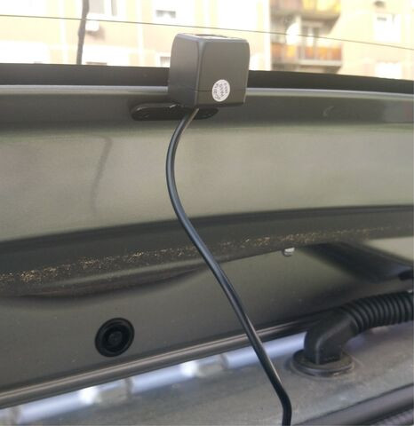

Ha van a csomagtartóban szivargyujtod, akkor kettő lamax c3, a kínai fosokat engedd el nyugodtan...
Keresd vissza a hsz-em a témában, abban van egy link a beszerelos videóra, nem egy ördöngösség...
A két kamera ha beszereles nélkül 30k alatt lesz ablakon dobtad ki a pénzedet, esetleg navitel mr250.
Mindenképpen figyelj oda hova teszed, mert a gyári fenyvedelem miatt 70%-ban a fekete pöttyös területet veszi....
Ez az első...
Ez a hátsó...
Ez egy kínai fos...csak hogy lásd milyen ha ablakon kidobott pénz. -

3,5 m a kábel, a tükör szára mellett vezettem be, elhúztam a jobboldali A oszlopig, levettem annak burkolatát, elvezettem a műszerfalig, a kamerához adott célszerszámmal betömködtem alá/mellé résben, aztán visszakanyarítottam a kesztyűtartó alatt középre, majd felemeltem a középkonzolt, kettéosztottam a gyári szivargyújtócsatit (volt egy bontott csatim otthon, meg vezeték, saru, zsugorcső), végül összedugtam. Még maradt is vagy fél méter, összekötegeltem, és a középkonzol alatt nem is látszik.
Amúgy rendeltem egy 70mai 1S-t is hátulra, még nem találtam ki egészen, hogy hova rakom, de vagy az elülső kamera mellé dugom a másik USB-be hosszabbítókábellel, vagy megcsapolom az ablaktörlő motor kábeleit, elvileg gyújtásra van ott állandó 12V.

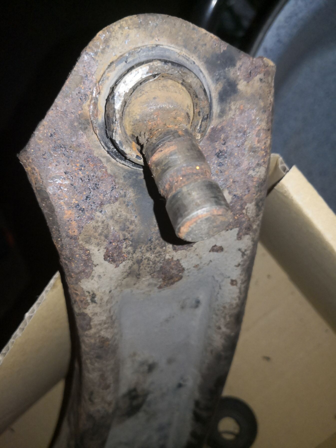

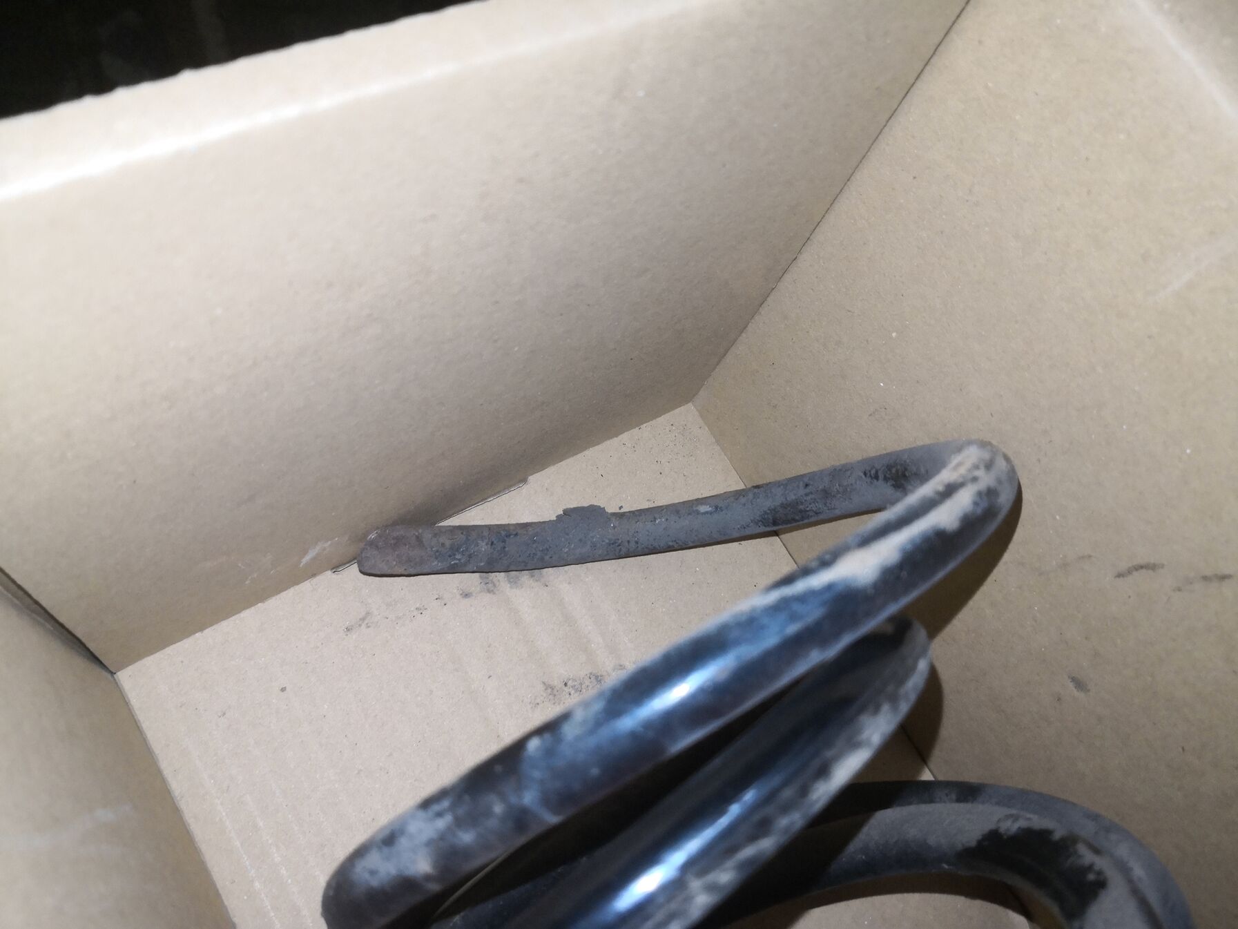

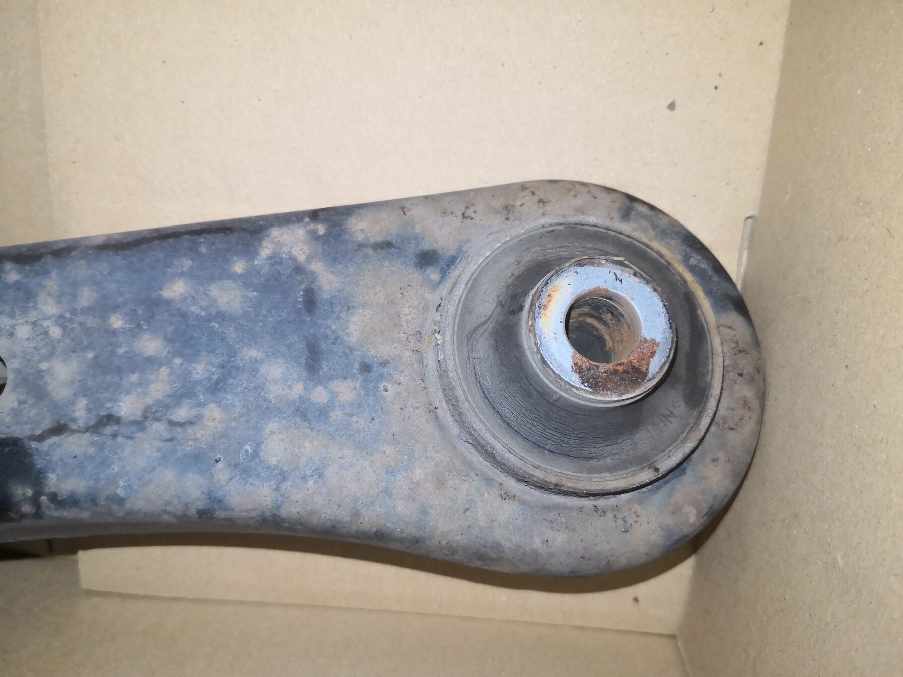

Sziasztok, régen jelentkeztem már sajnos a 2007-es SX4-n jobb oldalt megjelent egy tompa hang, ami főképp kátyúkban jelentkezett valamint kanyarodáskor lassú tempónál.
Kiderült a jobb rugóból már kitört 10cm így párban cserélték, toronycsapágyat és még bontás közben sajnos lengőkart is kellett cserélni mert csúnyán rozsdás volt.
Plusz én nem vettem észre fék sajnos 2/3-ig egyenletesen fog és csak a végén erősödik.
A féket a munkahengerre tippelte a szerelő sajnos nem jött be (olajat is cserélt mert hót trutyi volt) így már csak ha minden igaz ABS kocka lehet.
Az én hibám is, hogy azt sosem néztem de az egyik szerelő is akihez fater hordta még utántöltött is mert úgy látta kevés van benne és nem szólt a színe, állaga miatt.....Tudtok tippet adni, hogy hol keresgéljek ABS miatt?
Ismerősöm mondta, hogy pesten van egy hely, ahol a régit leadva lehet egy felújítottat viszont Neki fél év után ugyanaz lett a helyzet. -
