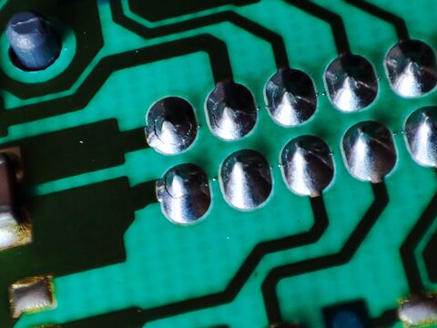

Nem egy ördöglakat kiszedni sem és az óracsoport szétszedése sem. A mutatókat majd lehet noszogatni kell hogy a tengelyükről lecsuszanak. Szeretnek rágyógyulni de két plasztik kártyát rátettem a számlapra ne sérüljön és lapos csavarhuzóval leerőszakoltam. Jegyezd meg vagy gyengepapír ragasztószalaggal jelöld meg a helyüket. Ha a motorokat eltekered kézzel sodort vissza alaphelyzetbe majd úgy tedd rá a mutatókat. Forrasztáskor figyelj nehogy összeszaladjon a forraszanyag nagyítóval is nézd át. A repedéseket is csak így tudod felfedezni olyan műtyűrök.
Sajnos amióta ezt a környezet barát forraszanyagot használják gyakrabban találkozhatunk repedésből törésből eredő kontakt hibával.
ldn218
Alsó szomimnak van egy "vasaló" swiftje. Ha felmelegszik a műszerfal napközben nem mutat a sebesség mérője. A számláló működik. Az ABS érzékelők tiszták az elmondása szerint. Ha klímázik néha néha észhez tér. A kérdésem hogy szokott-e lenni az óracsoportjának forrasztásos problémája ami magyarázná a jelenséget ?
