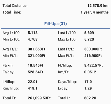

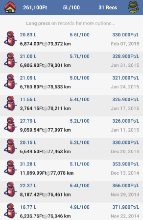

Nálam 2003 1.3 16V 5 ajtós:
Nem lehetetlen az 5 liter, de valóban kezd necces lenni (lásd utolsó 2 tankolás, mióta pályázok is egy keveset). Munkábajárásra van használva az autó 4 személlyel (3 személy + jómagam kb. 300kg), napi 70km. Kb érzésre: 40% lakott terület (50-60 km/h között), 40% országút (kb 80-90 km/h), 20% pálya (100-110 km/h között). A 3 személyért kb bekocsikázom a fél várost, ezalatt ugye lámpák + megállások (nyilván ésszel, ha látom, hogy piros a lámpa akkor gurulok motorfékkel). Mióta képbe jött a pálya az utóbbi két hétben kb 3-4dl-t emelkedett a fogyi. Nem is lenne a pályával gond, csak még elérem addig kb 3 körforgó (lassít-kigyorsít-lassít-kigyorsít...). A legrosszabb fogyasztásom (5.7l) így jött össze, a legjobb (4.8l) pályán tavasszal Miskolc-Pest 100-110 között 2 személlyel. Abroncsok gyári 155/70 R13, gyári értékre fújva (2.3 bar).

4-4,5 litert max. Orszaguton 60-al eszik, nyaron, hosszu etapokon.
Nekem az ezres swift legjobb fogyasztasa 4,4 liter volt, csak orszagut, 80-al, minden trukkot bevetve.
Szerintem ez nem eletszeru felhasznalas.
Vegyesben az ezres is megeszi a 5-6 litert, nalam 5,7 volt a nagyatlag, dinamikusan, de nem esznelkul. -

Nekem5,4 körül mozog 1.0 swift 2001 illetve inkább csak több szokott lenni
Klímával felmegy nyáron 5,7-5,8 ra kb.Úgyhogy az 5 valóban necces,bár van egy munkatársam aki szerint a swift-je 1999 1,3 3ajt. 4- 4,5l eszik.
hát jót mosolyogtam és mondtam neki el ne adja semmi pénzért azt a jó autót![ Szerkesztve ]
albiosz
2001-es és 2003-as 1.3 swiftek megállnak 5,5-nél. 1.6-ot nem tudom.

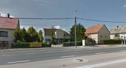

Itt az oldala.
Ez az épület:A feleségem szerint 2 hibám van. Az egyik, hogy nem figyelek rá, a másikra nem emlékszem... ( . )( . ) Nagyon difficult az élet... meg schwer..."
