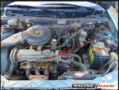

Itt milyen csövet húzott le?

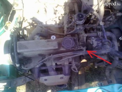

Azt honnan tudom kideríteni, hogy a G13Ba jelzésű motoron milyen típusú injektor van?
2000évj. 1,3 swift -
mdk01
Köszönöm mindenkinek a választ, akkor ez lesz a baj, most már nagyon úgy néz ki. Utána olvasok még az újra cserén kívül milyen megoldások vannak.
Köszönöm még egyszer. -

Volna egy kérdésem.
Suzuki swift 1.3 GLX 2001Szivárog az olaj idézem "gyújtáselosztó fedél tömétésénél"
Itt:Sztem a képen látható motornak is ugyanaz a baja mert kb. ugyan így néz ki.
Azt mondták hogy nem tudják a tömítést kicserélni mert csak készletben van a tömítő és úgy nagyon drága ezért csak bekennék vmi tömítővel, gondolom valami hőálló tömítőragasztóval mint amit a kipufogóhoz is használnak és így lenne 3000,-.
Kicsit furcsállom hogy egy tenyérnyi tömítőt nem lehet külön kapni.
Szóval kérném a tapasztaltak véleményét, mert nekem ez egy kicsit sántít.
Köszönöm
