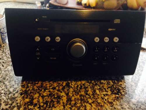

Gyári alap 2005-ös swift van benne 1 cd-s rádió egy sima szeretnék bele egy gyári lejátszót találtam is 1et de szerintem a bekötö kábel amit bele kell dugni az nem fog belemenni mennyibe kerülhet a kábel ha nem ad hozzá a srác akitől veszem ??

5000 ft-ot megéri szerintetek ez sima audiós ?
Doze
válasz Krenk01 #17242 üzenetére
A kód programozható, ha be volt neki állítva akkor kéri.... ha nem akkor nem.
Simán belemegy a tiédbe.

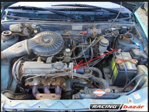

Suzuki swift 2001nél a szivató hogyan állítódik automatiusan? Valahonnan gondolom veszi valami a hőmérsékletet.
Köszi -
Szólista
válasz Motion_Blur #17232 üzenetére
Nem tudom. Esetleg a swiftklub.hu-n érdeklődj régebben nagy mágusok volltak ott.
