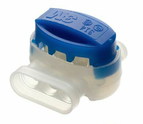

Nem tudom milyen vastag egy drót, de szerintem max 1,5mm2-es nem ?
Tudom hogy van ilyen zsugor, de ha te ezt 2mm-re össze zsugorítod ...
használok ilyeneket stb... nem megy össze annyira, a gyantás is jobb esetben harmadára megy össze,mind1 mi van ráírva, akkor is már dög vastaggá válik az anyag. De mind1 nem kötekedésnek írtam, csak pont véletlen benéztem ide.
Az meg, hogy Mixvill meg XBS- termék azt inkább hagyjuk is
A jó isten kíméljen meg mindkettőtől.A márkásat adjuk olcsóbban... de ugye az XBS-ről annó elterjed hogy olcsó (sajnos hoyg szar az nem)
ojoba1
Landxcape-hez határoló kábel összekötő létezik? Amiket találok az mind 3 kábel fogadására alkalmas. Ez a típus is megfelelő gondolom, a hátároló a szélső bemenetekre kerül? Esetleg alternatíva?

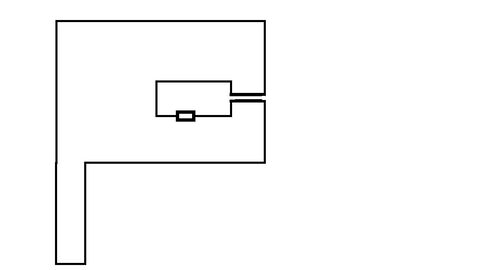

Nekem teruleten belül van, úgy kell csinálni, mintha kizárnál egy részt, csak a kábeleket ne egy centire tedd egymástól, hanem 20. Ha érdekel küldök rajzot is. Így a kabeleken nem fog atmenni a robot, gyakorlatilag olyan lesz a sziget, mint egy félsziget, körbe fog menni és két oldalról nyírja. Nekem a kert közepén van néhány bokor és alatta lakik Robi.
süti5
Olvasgatom a lid robot telepítési útmutatóját, de zt nem írják, hogy a bázist mindig a terület szélére kell tenni, vagy lehet területen belül is?
