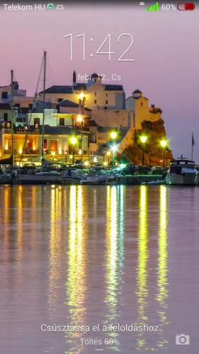

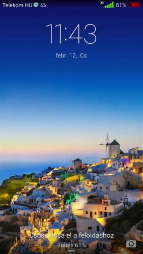

persze, írtam is vissza.témát hiába alkalmazom, nem történik semmi. szó szerint semmi, kiírja, hogy téma alkalmazva, de ennyi.
zárolási képet csak úgy tudok beállítani, ha ugyanakkor berakom háttérképnek is. de amint a hátteret változtatom, változik a zárolási kép is. -
zeon.hu
úgy látom, a mikesa féle 609-ben sem megy a témázás.
hogy lehetne mégis felpakolni a témákat?zárképernyőt se tudok cserélni...
