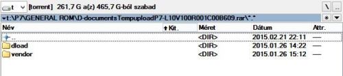

Vodafone - Általános ROM -ok közötti átjárás:
Az esetlegesen felmerülő károkért felelősséget nem vállalok!
1. B129 general verzió telepítése.
2. B133 general verzió telepítése.
FAIL -t fog írni a végén, de nincs ezzel semmi gond. A ROM felment, csak a cust lesz üres.
3. B133 general verzió alól a cust telepítése a következő módon:A cust -ok a Vendor mappa alatti update.app -ben találhatók. A telepítés menete egyszerű, úgy kell eljárnod, mint amikor a frissítést telepíted.
3.1. A Vendor mappát a benne lévő fájlal másold az SD kártya gyökerébe.
3.2. Nevezd át a mappát dload -ra.
3.3. Telepítsd 3 gombos módszerrel.Visszatérés:
Visszatérés során semmi más dolgod nincs, mint a B133 -as FW -re rátelepíted a B129 -et.Amennyiben 3.0 -ról térsz vissza, ROLLBACK ROM után lehet FAIL -t dob, de utána a B129 hiba nélkül fel fog menni.

FONTOS: A root-ot (ha van a telefonon) el kell tüntetni, más különben IMEI nullázás lesz belőle!
Sikerült probléma és hibaüzenet mentesen áttérnem Vodafone függő készülékkel a B609 EMUI3.0-ás verziójára, teljes és hibátlanul működő. Az alábbiakban levezetném az 100%-os áttérést, természetesen a Vodafone felhasználók részére:
Akinek a telefonján az OTA-n kapott B129 van, annak nincs más dolga, mint a Huawei magyar oldalára feltöltött Vodafone B129-et letölteni, telepíteni (3 gombossal!!!) Ez hiba nélkül felmegy, örülünk. Most jön a B133SP01, ami az összefoglalóban is megtalálható. Itt a dload mappában lévő fájl felmásoljuk a telefonon lévő dload mappába )ha nincs ilyen mappa, akkor csinálunk egyet. Telefon kikapcsol, 3 gombossal elindít. Feltelepíti, de a telepítés végén dob egy FAIL üzenetet! NEM KELL MEGIJEDNI, TELJESEN NORMÁLIS! Most jön a trükk:
A 133SP01-ben található egy vendor mappa benne egy fájl. Ezt a fájl másoljuk most be az SD kártya dload mappájába. Telefon kikapcsol, 3 gombossal telepítjük. Hoppá! De-brandeltük a telefont, a boot logo ellenére, és a telepítés végén kapunk egy OK feliratot, félsiker!!!
Most mehet az SD kártya dload mappájába a B609-ben található fájl, telefon kikapcsol, 3 gombossal telepít! Láss csodát OK felirattal felmegy az EMUI3.0-át tartalmazó B609 és még CUST verziót is kapunk! Semmi hibaüzenet, semmi fail semmi hiányzó alkalmazás, funkció! Innentől teljes értékű EMUI3.0-t használhatunk, mint Vodafone felhasználó! Itt bontottam egy sört
A rollback működik szépen, persze fail-t dob a 133-ra visszaállásnál, de amikor ezután rátesszük a 129-et, akkor már OK-val telepít, így az esetleges garanciáztatásnál nincs probléma.
Ezt én most végigjártam és sikeres minden amit leírtam. Ufonauta nyugodtan nekiállhatsz a metódusnak amit leírtam, pontról pontra csináld és nem lesz gond! A segítségeket köszönöm és remélem örömmel, megelégedéssel használják majd a Vodások az EMUI3.0-át! Ha bármi kérdés lenne, akkor írjatok itt vagy akár privátban!
Porterocka, szerintem ez mehet az összefoglalóba, tutira működik, kétszer mentem végig rajta és 100%-os!
FONTOS! A VENDOR RÉSZE NEM KIHAGYHATÓ, EZ KELL A TELEPÍTÉS SIKERESSÉGÉHEZ!!!
