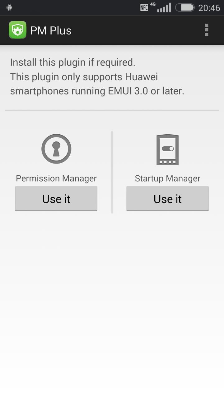

A feljebb említett PM Plus is bekerült az összefoglalóba, részletesen.
PM Plus (ROOT) (EMUI 3.0 vagy korábbi verzió szükséges):
Az esetlegesen felmerülő károkért felelősséget nem vállalok!
Az EMUI saját fejlesztésű programja, ami két újabb menüt ad a Beállítások alá:
- Indításkezelő
A telefon elindításakor az egyes alkalmazások automatikus futtatása állítható.
- Jogosultságkezelő
Egyes alkalmazások jogosultságai állíthatók. Pl. hozzáférhet -e a hívásnaplóhoz.Letöltés:
- PMPlus.zipTelepítés menete:
1. Csomagold ki a tömörített fájl tartalmát az SD kártyára.
2. Nyisd meg a Biztonsági mentés alkalmazást.
3. Bökj a következő sorra (ha több is van): P7-L10 2015. febr. 9. 21:04
4. Telepítsd fel, majd ezután megjelenik az alkalmazások között.Aktiválás:
Nyisd meg az alkalmazást, és bökj rá a Permission Manager és a Startup Manager alatti gombra. Ezután már megjelenik a 2 újabb menü a Beállítások -ban az Adatvédelem & biztonság rész alatt. Amennyiben nem jelenne meg, indítsd újra a készüléket. -
#86973952

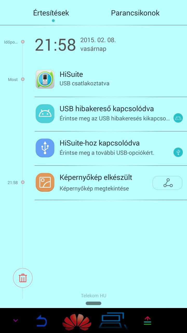

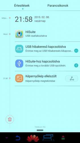

Új fejezet az alapfogalmak közé.
USB kapcsolati módok:
Ahhoz, hogy a számítógép és a telefon egymással kommunikálni tudjon - tehát nem csak passzív módban csatlakoznak -, szükség lesz az USB hibakeresés bekapcsolására.
Ennek bekapcsolása:
Beállítások --> A telefonról --> Build-szám -ot addig bökdösd, amíg ki nem írja, hogy fejlesztő vagyEzután megjelenik egy újabb menü a Beállítások -ban, ide lépj be: Fejlesztői lehetőségek
USB hibakeresés -re bökj rá.Amennyiben USB -n keresztül kapcsolod össze a számítógépet a telefonnal, a következő lehetőségek közül választhatod ki a csatlakozás módját:
- Csak töltés
Passzív mód. Ebben az esetben csak áramot vesz fel a gépből. Lassabban tölt, mint ha hálózatra csatlakoztatnád a telefont.
- USB flash meghajtó
Kizárólag a telefonban lévő SD kártyát olvassa. Ez esetben, az SD kártyát ideiglenesen leválasztja, amíg a kapcsolat él.
- Médiaeszköz (MTP)
Ez esetben a számítógépen a meghajtók között megjelenik a telefonod, a belső tárhelyet és az SD -t is látod.
- PC Suite (HiSuite)
A HiSuite a Huawei saját, számítógépre telepíthető programja. Telepítheted a telefonról is a csatlakozás során, illetve a gyártó weboldaláról is letölthető. Az első csatlakozás után tudod engedélyezni ezt a kapcsolati módot. -

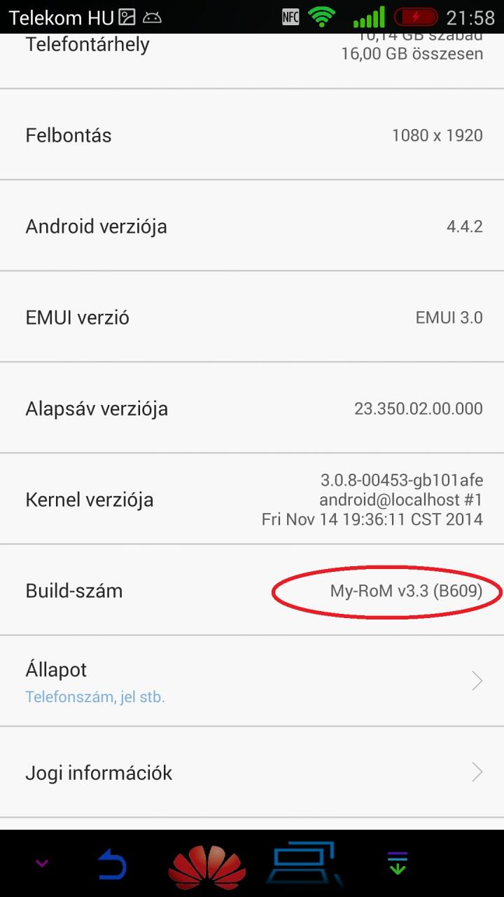

porterocka, találtam egy érdekességet, most backup és gyári rom, majd kiderül. Ha működik megírom.
My-rom 3.3 további teszt infó
Zene + elég komoly online játék 4g net, + böngésző, + total commander, semmi akadás energiatakarékos módban.
Ezek közben sms érkezik, hang jelzés rendesen és a zene folytatódik, a játék nem akad.
Böngésző sebessége tökéletes lapozást tesz lehetővé.
Eddig hibát nem tapasztaltam!
