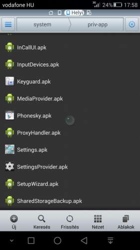

Hívásrögzítő funkció EMUI 2.3 tárcsázó alatt (ROOT kell hozzá):
Az esetlegesen felmerülő károkért felelősséget nem vállalok!
Az eredeti fájl PC -re mentése után ajánlott!
Letöltés [link]
1. Módosítsd a build.prop -ban a következő részt:
ro.config.hw_voicerecord=false
erre:
ro.config.hw_voicerecord=true
2. A system/priv-app/ mappában töröld ki a phone.apk -t és a phone.odex -et.
3. Másold bele a letöltött phone.apk -t a system/priv-app/ mappába, és állítsd a jogosultságát a következőre: rw-r--r--
4. Indítsd újra a készüléket.A hívásrögzítő funkciót hívás közben a Kibontás gomb után érheted el. A rögzítés befejezése után a fájlt az SD kártya /record/ mappájában találod (amennyiben az SD kártya az elsődleges mentési hely).

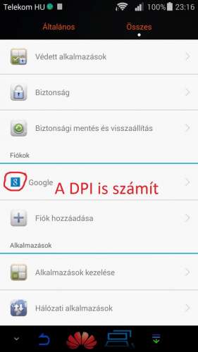

Na kész!
EMUI 3.0 5359db ikon
EMUI 2.3 5404db ikonFigyelem! Az ikonoknál nem csak a méret számít, hanem a dpi is.
De azért jól fog kinézni, csak most elfáradtam. Megint csak rádobtam a témát a másikra.
Ha lesz időm, kb jövö hét, akkor csinálok egy alap témát. Ha valaki kísérletezni szeretne, töltse le

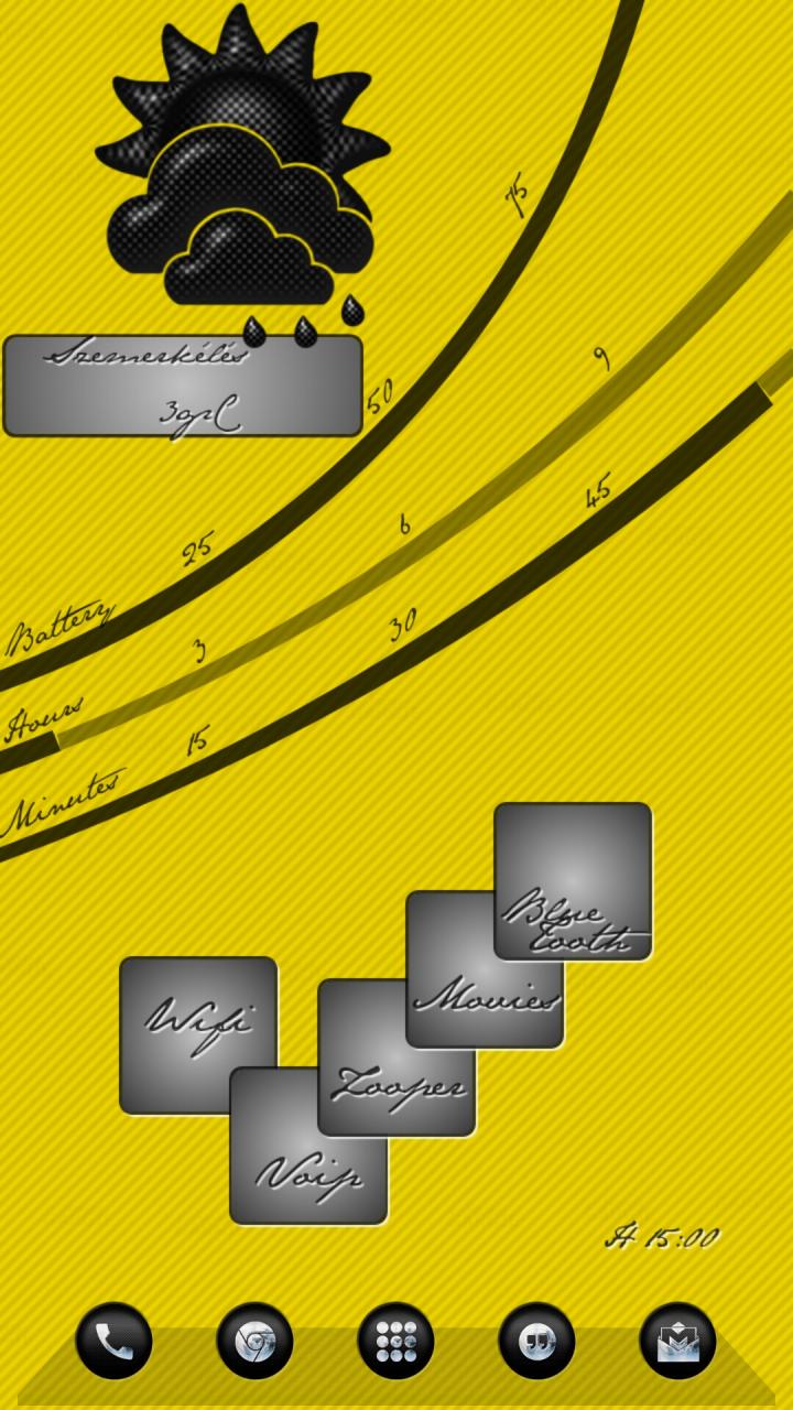

Hm. nem ír senki, vagy mindenki azt várja, hogy kész legyek a 2.3 kinézetű témával 3.0-ra

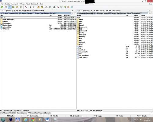

Viszont ezzel még tartoztam. Az UPDATE.APP szétbontása.
Gyári rom, vagyis UPDATE.APP Szétszedés
Igaz angol, de érthető!
Szóval végig csinálsz mindent a képek alapján, sorba letöltöd ami kell.A What you will need, itt találod vagyis amire szükséged lesz!
Ha minden kész, akkor a system.img is kicsomagolva lesz neked.
2. lépés
A app, framework, ( csak a framework-res.apk és a framework-res-hwext.apk), priv-app, themes könyvtár kell majd.
Az ikonok kiszedése az alkalmazásokból.
Total Commander összes apk kijelöl, majd fájl csoportos átnevezés és a kiterjesztéshez beírod, hogy zip.
Mindegyik átnevezve, így már az ikonokat kitudod szedni a xxhdpi, illetve amiből szeretnéd.
Az ikonokat szedem ki folyamatosan, majd felrakom ha kész. -

Cunaja
KKrisz751 #6206 üzenetére
Amit látsz az csak kísérlet, de természetesen majd olyan témát csinálsz amilyet szeretnél. Te az EMUI 3.0 verzió hwt fájlt kapod majd meg és majd abban kell kicserélni a dolgokat, ha mindent kiszedtem a 2.3 romból. Ez csak a bizonyíték volt.
Dolgozom az ügyön, csak sok időt vesz igénybe. -
