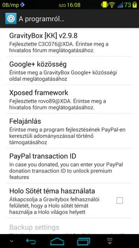

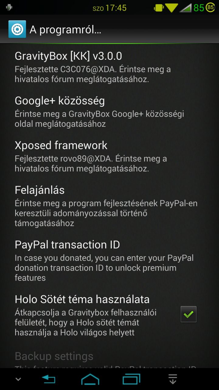

A legtutibb az én tapasztalatom alapján. 2.3 -on és 3.0 -n is:
- Xposed 2.5.1
- Gravitiy 2.9.8 -

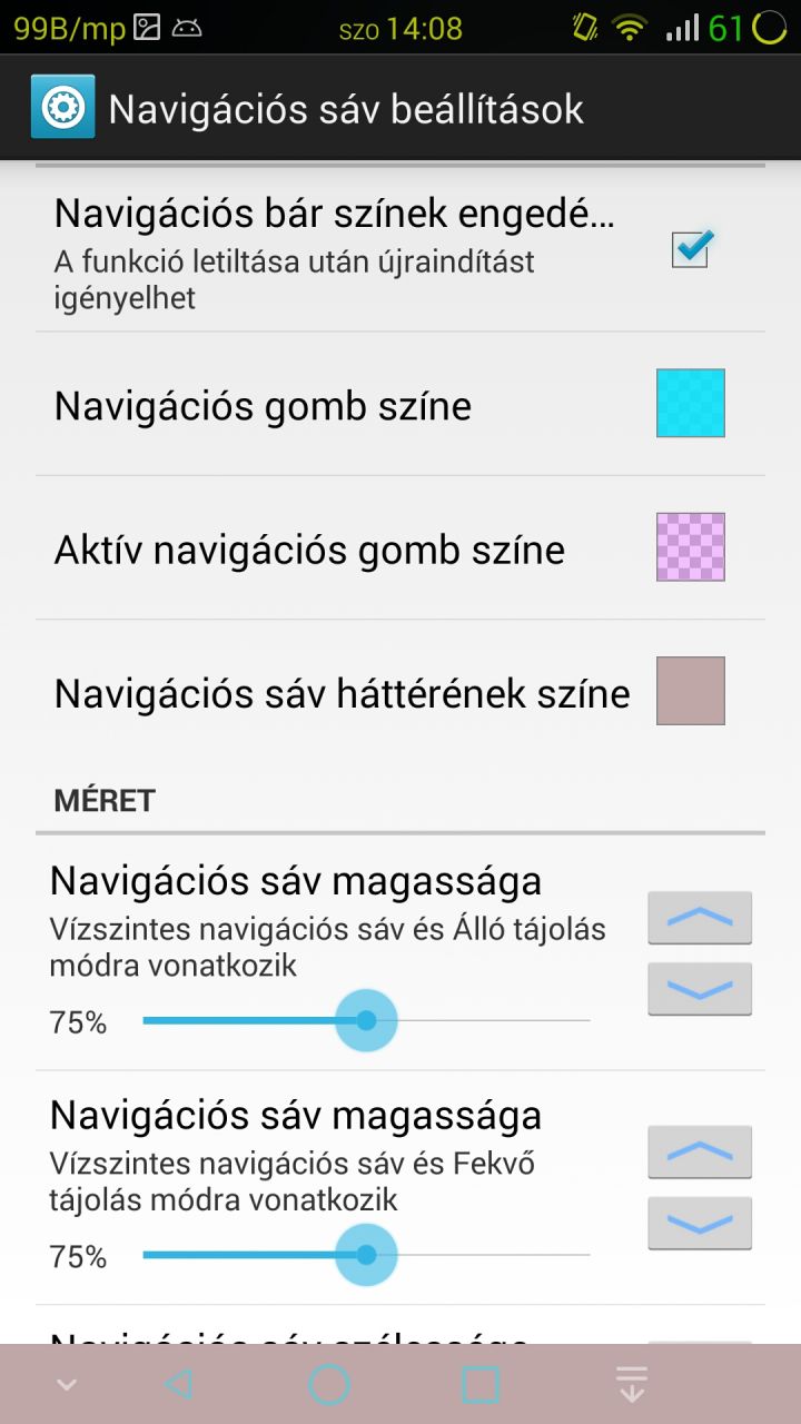

Egyébként a SofKeyZ -be se piszkál bele, arányosan csökkenti, mert rendezve vannak a méretek.

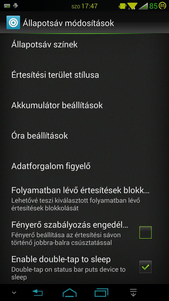

Én a fent írt Gravity -t használom. Az újabb jó lenne, mert van néhány + funkció, de abban nagyon sok minden nem működik.Max. képet tudsz mögé tenni, a system csempéket nem fogod tudni módosítani.

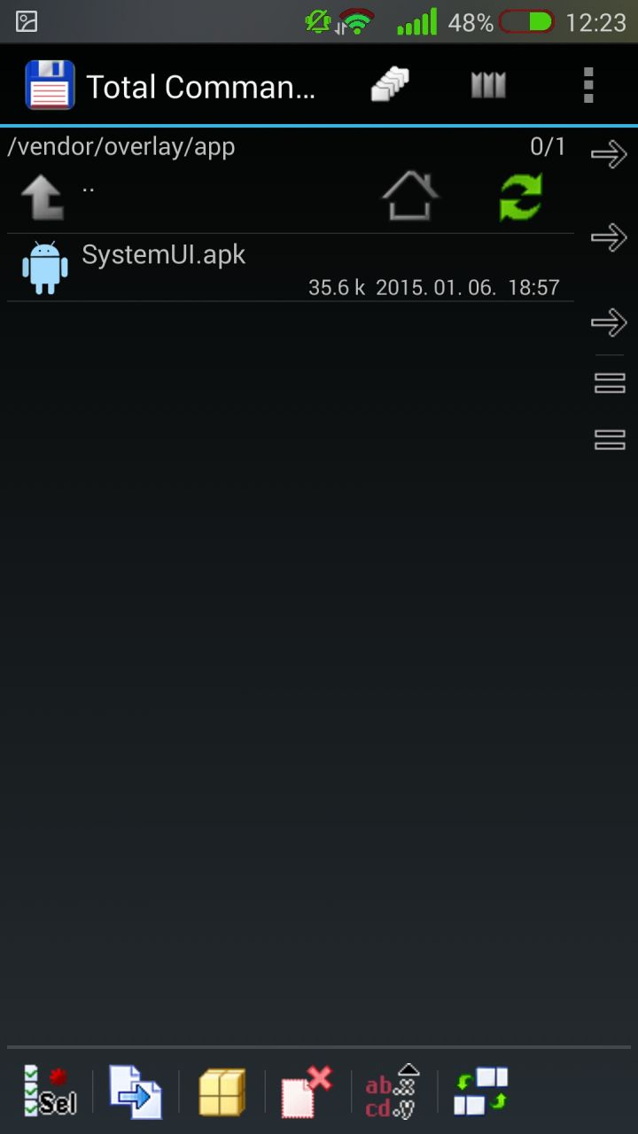

Szóval a lényeg, ennek az xml- ben hivatkozás van a priv-app mappában lévő systemui.apk -ra. A lényeg, mivel a gravity előszeretettel megpiszkálja a systemui-t, az eredetit, ez nem is lenne gond, csak ezt a másikat nem változtatja és ez miatt boot loop lép fel. Na most én kisérlet képen megpróbálom, hogy hagyom a boot loop fellépését és megkeresem a gravity változtatását, majd beépítem a másikba.Lehet nagyfokú hülyeség, de hátha sikerül.
Amiben egy systemui van rom, ott nem szokott gondot okozni, legalább is amit néztem eddig azoknál ment rendesen.
Próba szerencs

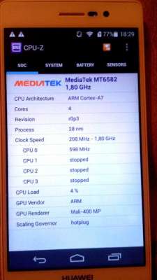

Így néz ki egy P7 hamisítvány.

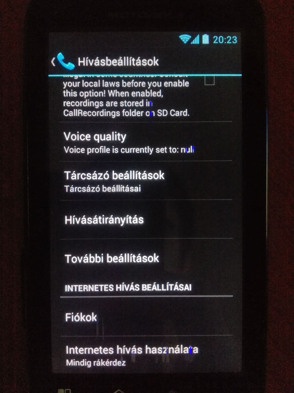

mikado83
#7941
Én furcsának tartanám, ha magától csinálná, mert semmi összefüggés nincs szoftveresen a telefonálás és a net kapcsolat, illetve a BT között. Ezek mind az értesítési sáv felső részén helyezkednek el, ahol a füled.
Tehát ha a szenzor nem megy, vagy telefonálás közben éppen úgy mozdul a telefon, akkor simán lehet kapcsolgatni. Nálam is volt már ilyen, nem egy telefonnál.
Más eset az, ha van fent valamilyen program (ami nem gyári) és ezt vezérli, illetve belepiszkál. Ilyen pl. az E-Robot.

Hello!
Segítséget kérnék! Olyat csinál a P7-em hogy telefonálás közben bekapcsol az internet meg a bluetooth... hol kell ezt orvosolni hogy ne tegye?
Előre is köszönöm! -
