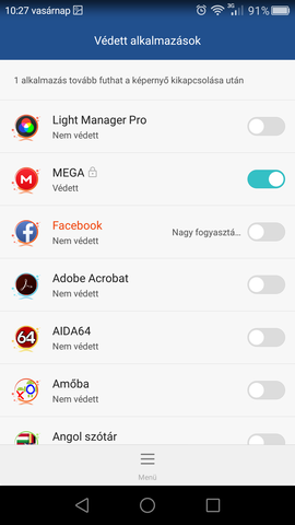

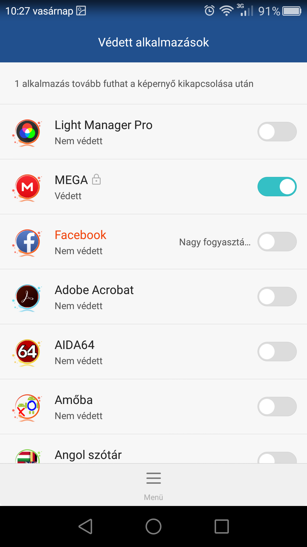

zeon.hu
rappit4 #19631 üzenetére
Ja, egy alapvető dolog kimaradt:
Védetté is kell tenni, különben a telefon kilövi.
Beállítások - Védett alkalmazások, itt kapcsold be a védettséget, ez azt jelenti, hogy akkor is fut tovább, ha kikapcsolod a képernyőt.
(Ezt egyébként minden olyan alkalmazásnál érdemes megtenni, amitől értesítést vársz) -

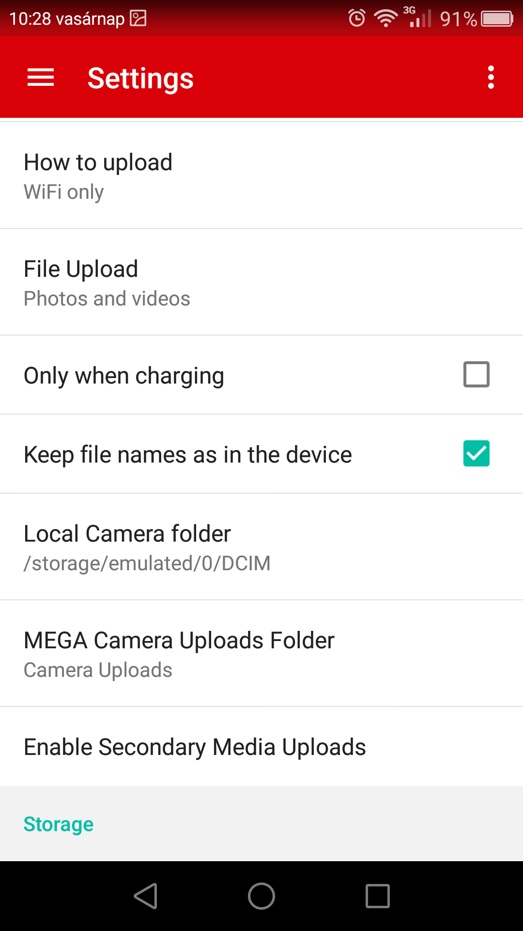

KKrisz751
zeon.hu #19602 üzenetére

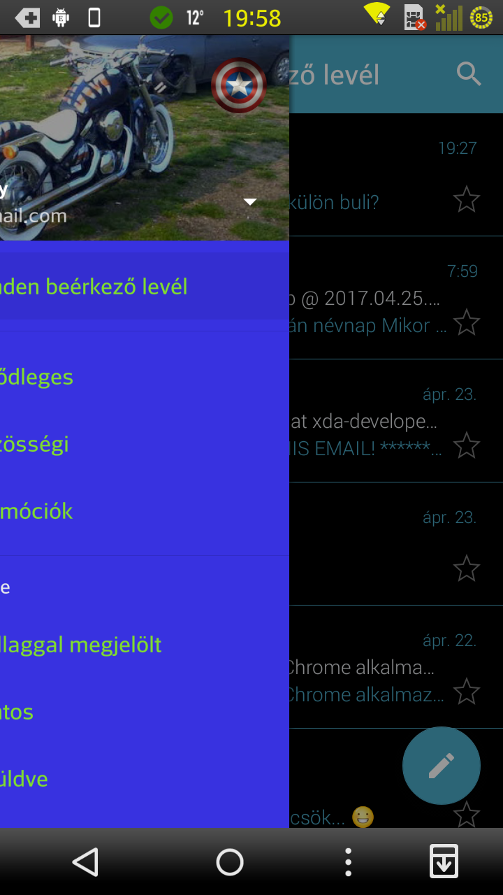

Itt vannak a képek.
Wifi és mobil adat bekapcsolva és a szinkron is bekapcsolva.
Amíg nem indítom el kézzel a Maga-t nem szinkronizál.
Csináltam pár képet a gyerekekről húsvétra, és nem látom a számítógépen.Aztán elindítottam a Mega-t és 20mp múlva már ott is voltak.
Majd taskokat kitöröltem (kamera, mega, stb..)
Megint csináltam pár képet, 20 perc alatt sem szinkronizált.
Mega kézzel elindít, 20mp és ott vannak a képen.Ugyan ez gyárin úgy működik.(133/609/839/852- ezeken használtam huzamosabb ideig)
Hogy ha minden ugyan így beállítva, nem nyúlok semmihez, csak csinálok pár képet és pár pillanat múlva ott vannak a gépen. Előkapom a telót csinálok egy kélet és elteszem. Nem nyomkodom, nem lépegetek be sehova, nem indítok el semmit, fut a háttérben az aminek kell.A led értesítőről lemondtam mert csak dizájn, ha nem megy hát nem megy.
De erről nem tudok. -

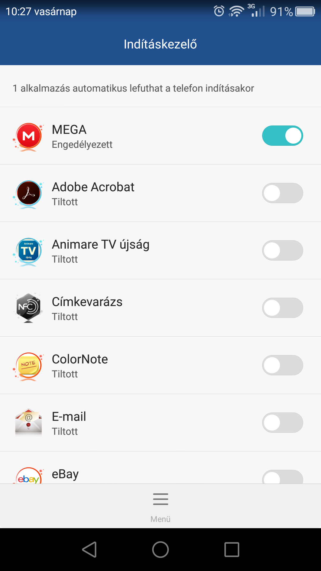

KKrisz751
zeon.hu #19604 üzenetére
Igen ezek autómatikus indításon vannak, védettek és értesítőben megbízhatónak is ki vannak jelölve.
Tudom, hogy lehet lezárni/lakatolni, de akkor a háttérben fut a teljes progi.
Kb annyi mintha a PC-n az asztalra letéve futtatnék minden programot. Terheli és meríti.
Ezért lenne jó ha futna a háttérben tovább vagy ha törli, visszatenné mint a gyári rom akkor csak részben futnak.Amúgy a háttérben futókat, nem is tudod lelakatolni nem látszanak a listában. Ahhoz el kell indítani teljesben, így zabálja az aksit.
zeon.hu
KKrisz751 #19601 üzenetére
Igen, playről szedd le a Link2SD-t.
Ami nincs a task listában, azt elvileg nem lövi ki annak törlése.
Pl a Mega nálam marad szinkronban, hiába lövöm ki a már megnyitott alkalmazásokat egyszerre.
Automatikus indításra be vannak állítva?A billentyű hangereje most kipróbálva nekem nem tűnik halknak, de ez nyilván egyéni preferencia kérdése.
Ha lesz cunaja, biztos megmondja, hogy mit és hol kell ehhez átírni. -
