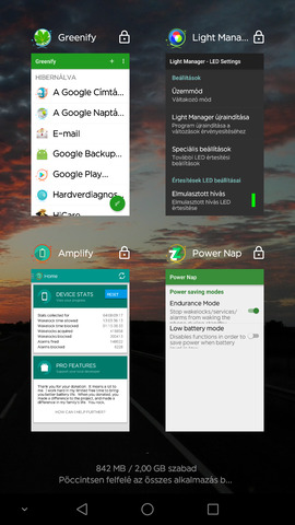

karelgott12
Felteszem Cunaja V5 romját. Két kérdésem lenne. Ebben a romban is leállnak a beállított háttérben futó appok? Greenify, Amplify, Power nap appokat futtatok háttérben, de hosszabb (több órás) tétlenség után a teló leállítja őket, ha a "ne zavarj" mód be van kapcsolva. A viper4audio működik a gyári zene lejátszóval?
