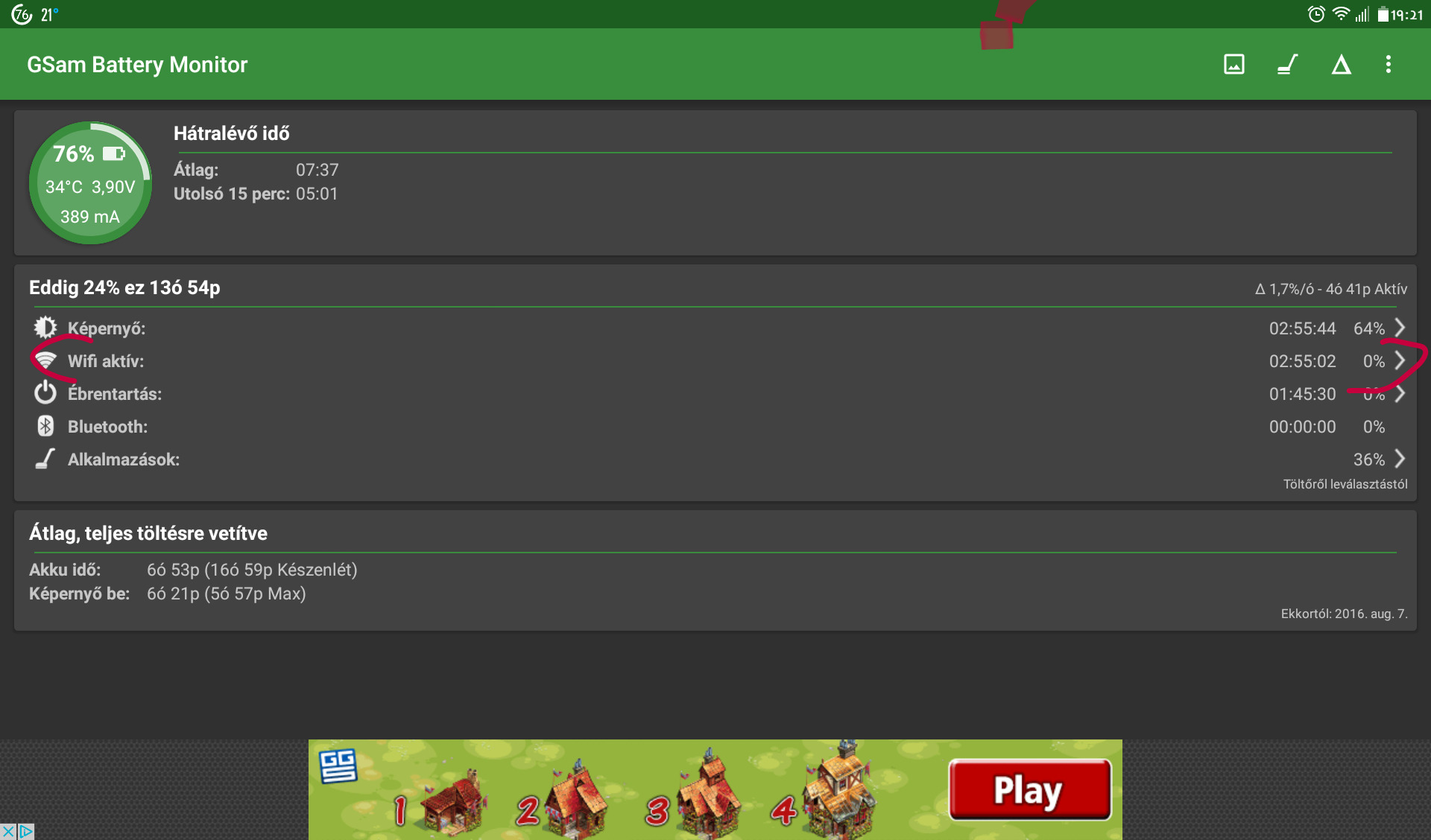

karelgott12 #18218 üzenetére
TIME_TICK önmagában "nem értelmezhető".
Próbálok egy életszerű példát hozni...
Bal hüvelykujj zsibbadás jelen esetben a TIME_TICK. Önmagától nem zsibbad, valami kiváltja. Lehet a kiváltó ok gerinc eredetű (ROM), vagy keringési probléma (kernel), de ezek együttesen is kapcsolódhatnak egymáshoz. Persze lehet még más tényező is, ahogy a példa esetében is. -

karelgott12 #18216 üzenetére
Én ezt nem látom olyan veszélyesnek.
Látom vannak rendesen pushok, Lite Manager ébresztget, de az kapcsolódik az előbbihez...stb.
TIME_TICK ami magasabb, azt sokszor a kernel piszkálja. DE az sem annyira veszélyes. Custom kernel van fent? Esetleg arra gondolok még, hogy a RIL -hez vagy a radio fw -hez kapcsolódik. Pl. megnöveli a GPS teljesítményt, így növeli az akkumulátor használatot.

karelgott12 #18207 üzenetére
Érdekes. Nincs aktív wakelock.
Akkor Emulator:
dumpsys alarmEz elég sok lesz, mentsd el .txt fájlba és tedd fel felhőbe.

karelgott12 #18205 üzenetére
Kapkodtam, bocsi.

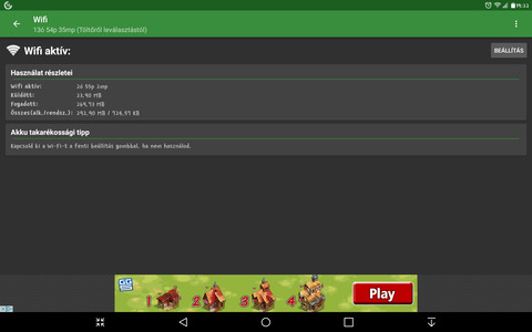

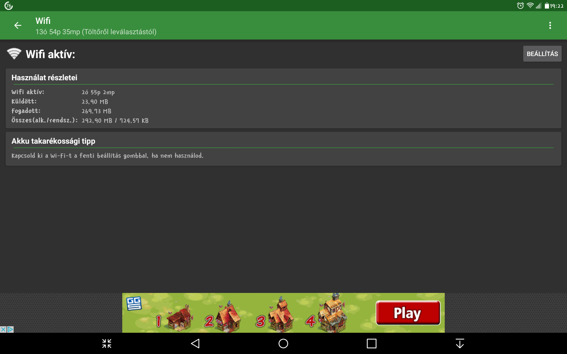

karelgott12 #18201 üzenetére
"Abban lehet beállítani idő korlátokat, mi mikor ébresszen, szinkronizáljon, stb."
Ezért kérdeztem.Wakelock -ban mennyit ír a leforgalmazott adathoz?
