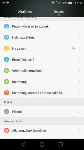

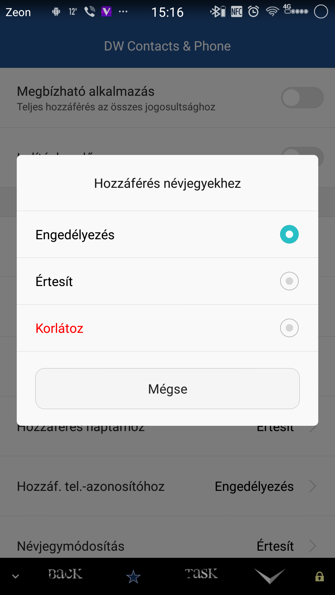

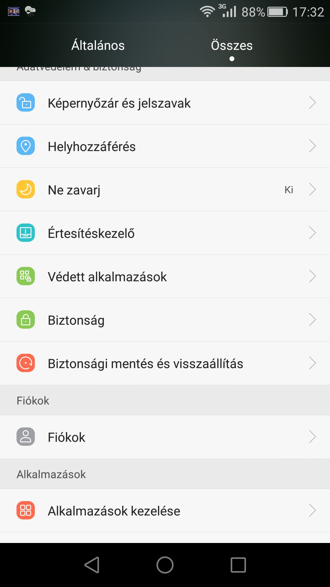

Az appok jogosultság kezelésével kapcsolatban lenne olyan kérdésem, hogy ha egy app most hozzá akar férni pl a névjegyekhez, akkor vagy azt mondom, hogy OK, vagy azt mondom, hogy nem telepítem az appot. Ha jól tudom, akkor a 6-os androidtól kezdve már egyesével is megtagadhatok jogokat az appoktól.
Ilyen jellegű jogmegvonásra van lehetőség P7 telefonon?

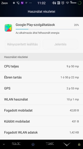

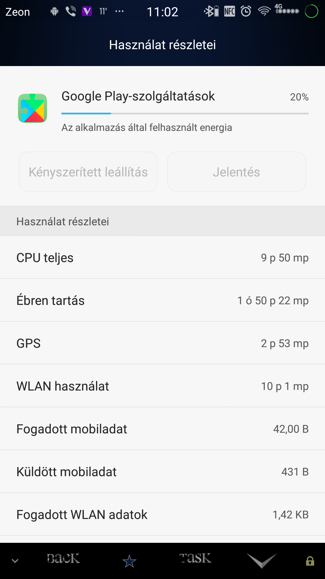

Nem tudom hogy csinált-e valamit a google, de most nincs az akku használatnál jó pár órája a google play szolgáltatások... Nehezebben is merül a telóm. Most egy töltés után 4 és fél óra kijelzőidőnél tartok, ennyi sosem jött össze. Igaz, kizárólag wifin neteztem mióta töltés-batterystats.bin törlés volt. És 26% az akku.
