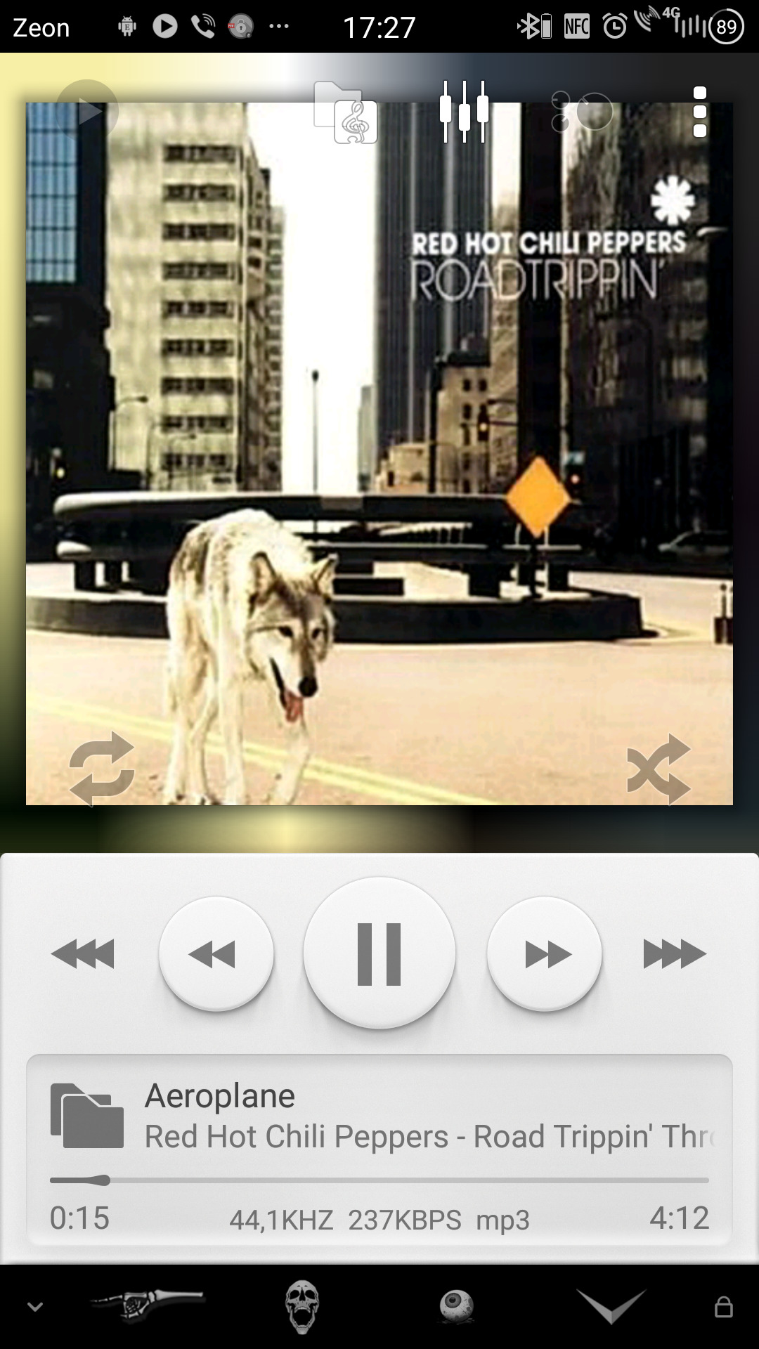

Powerampot használok, de persze kipróbáltam mindig a gyárit is, ilyen gondom még nem volt.

EMUI 4.x (Android 6.0) esetén PowerAMP skinek működési zavarára tud valaki esetleg valamilyen megoldást? Nektek megy rendesen?
Üdv és köszi
