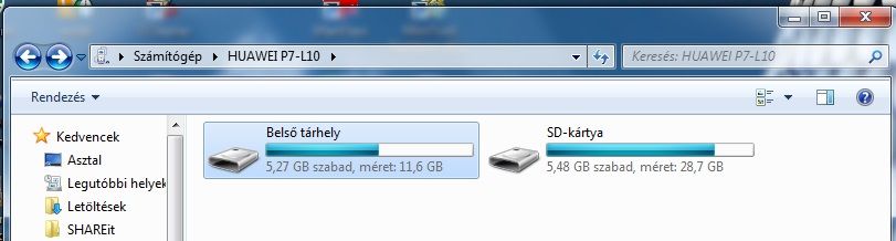

milyen sd van benne? biztosan az, ami rá van írva?
mondanám, hogy teszteld a h2testw-vel, de nincs olvasód.
viszont egy fake és/vagy hibás sd lehet a hiba oka.
persze a windows is lehet, de én ahhoz nem értek. -
repvez
zeon.hu #11095 üzenetére
kösz igy már települ a driver és a hisuit kiirja hogy csatlakozás,de feldob egy ablakot, hogy a készülékre is fel kell telepiteni a hisuitot, folytatom e , a folytatás gombra kattintva ujra kiirja, hogy csatlakozás de csak pörög a karika és egy idő után vagy ujra ugyan azt az ablakot feldobja vagy azt hogy nincs csatlakoztatva a készülék.
kártya olvasom nincs a gépen.
Win7 64bit
A windows intéző is felirmeri,de csak a belső tárolót nem a SD kártyát igy sokra nem tudom igy használni -

windows?
tedd fel ezt, univerzális adb driver.
próbáltad hisuit nélkül is?.vészmegoldás: vedd ki az sd-t, tedd a gépbe és másold rá.

Megnyitom a zipet és a dload mappát szeretném másolni sdre de nem engedi másolni vagyis nem hozza létre a mappát a telón.
Ha USB-vel kapcsolom össze a telefont akkor meg vagy nem nyitja meg a SD kártyát vagy nem megy a másoláss az intézőn keresztül a hisuit sem kapcsolódik a telefonal usb-vel.AIRdroidon is próbáltam de oda meg csak kategóriákba lehet másolni.
Ugyhogy egyenlöre nem tuodom miért van ez, hogy sehogy nem kapcsolódik és nem tudok másolgatni oda-vissza mappákat
