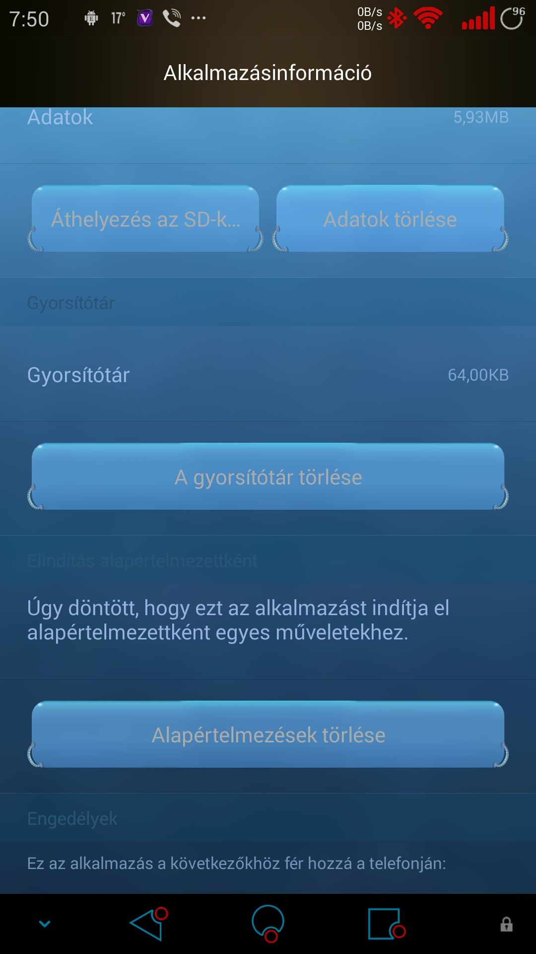

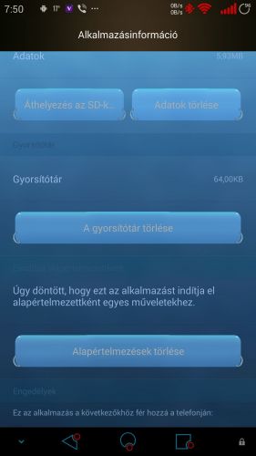

TGa
zeon.hu #11124 üzenetére
Köszönöm a tippeket. Alapértelmezett beállítást a megosztásra nem találtam. És érdekes, hogy a galéria miniatűr képeiből a messengerre ugrik át, hogy felvillan a megosztási ablak, nagy képből pedig az instára. A fájlkezelőben pedig hozza a megosztás kiválasztása ablakot. A quickpic alkalmazást megnéztem ott a beépített megosztása működik, de ez nem a gyári megosztási ablak.
Gyári visszaállítást nem szeretnék, a programok belső adatait még sosem sikerült lementenem, pedig azok fontosak (pl fogyasztás monitor). -
zeon.hu
repvez #11125 üzenetére
Nova launchert használok, abban abc sorrendben vannak az alkalmazások.
Lehet, hogy más néven találod? Playről is meg lehet nyitni.
Amúgy beállítások-alkalmazások kezelése-alul alapértelmezett alkalmazás beállítások-üzenetkezelés, itt tudod kiválasztani, mi legyen az alapértelmezett.
(És így talán a neve is kiderül)
repvez
köszi, sikerült a telepités, egyenlöre jóbbnak tünik , mint volt.
Egy gondom van csak, hogy leszedtem és feltelepitettem a handsent sms kezelő appot,de sehol nem találom, hogy lecserélhessem a gyárit rá.A playbe ugy jelzi, hogy telepitve an ,de a telefonon sehol nem látom.
zeon.hu
nincs valami beállítva alapértelmezettnek? másik képkezelővel is ezt csinálja?
ajánlott mondjuk a Quickpic.
