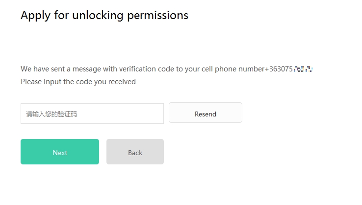

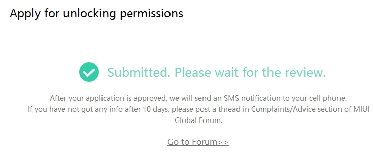

Telefonszám és acc. kell hozzá, addig míg megjön szépen lehet a nyitást intézni. Páraknak nem sikerült elsőre, a mélyvízben van egy link hogy olyankor mi a teendő, nekem egész gyorsan megvolt (pár perc) utána meg 2 nap a hivatalos engedélyig. -
PL: próbáltam előkészülni a holnapi nyitásra el is küldtem a nyitási kérelmet de nem jött az SMS ben a 6.jegyű kód amivel tovább tudnák menni........
Vagy csak az adott Xiaomi telóról engedi már a kérelmet is?
már több mint 10.perce várok de nem jött a kód....
Na csak rányomtam az újra küldésre, és egyből jött is tehát eddig meg vagyok..... a többit már csak holnap tudom ha kezembe a gépezet a Flash progi továbbra se települ ez még idegesít azért! -
