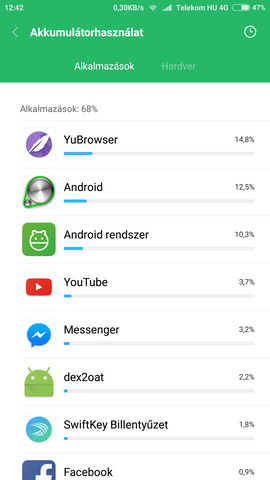

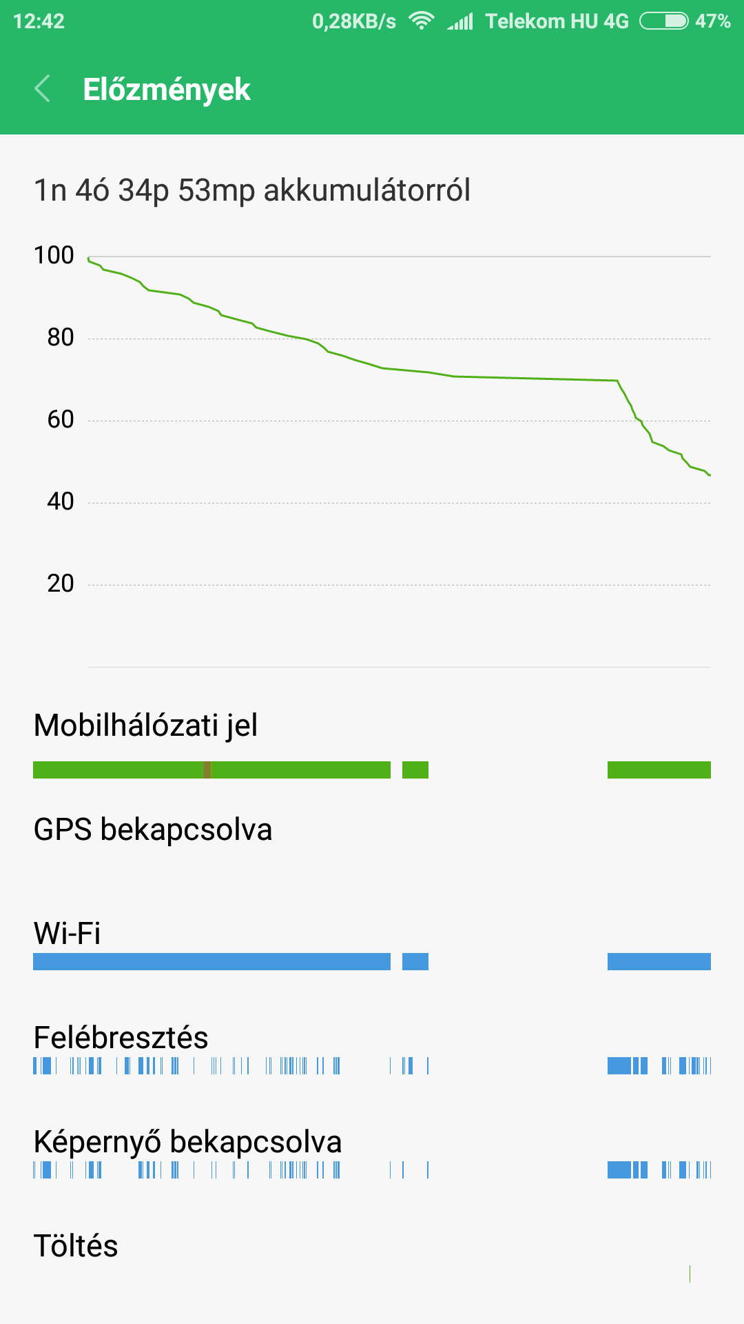

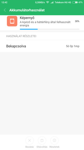

Eddig nagyon jó az aksi idő a 7.2.24-el, 77%-on vagyok 2 óra 9 perc kijelzővel, 11 óra 31 perce ébren.

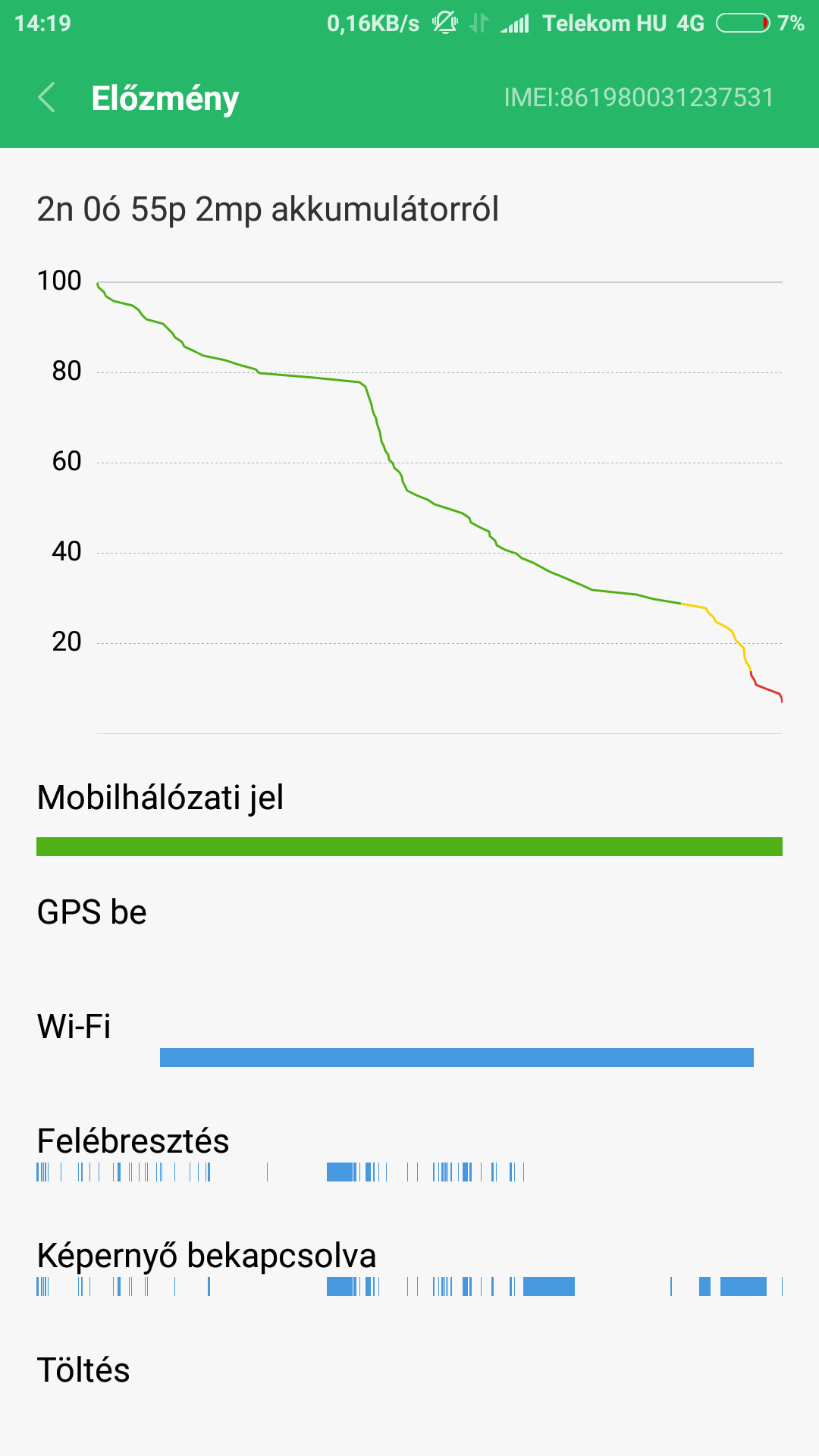

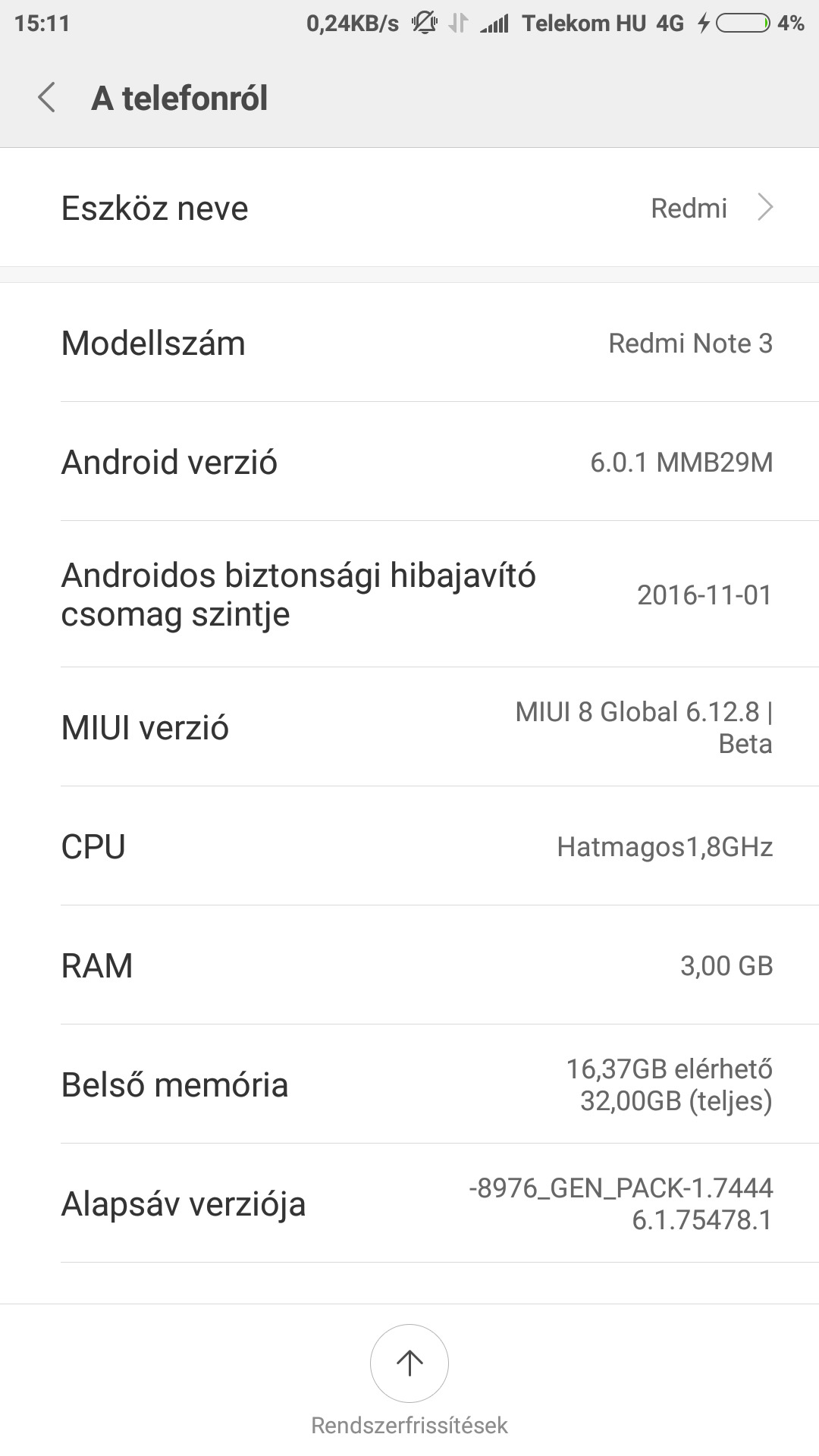

Akkor MIUI üzemidő 6.12.1....sajnos a 7 óra 12 perc megállította, az előző 6.11.24. majdnem 1 órával többet tudott, aki nem frissített, egyenlőre hagyhatja.

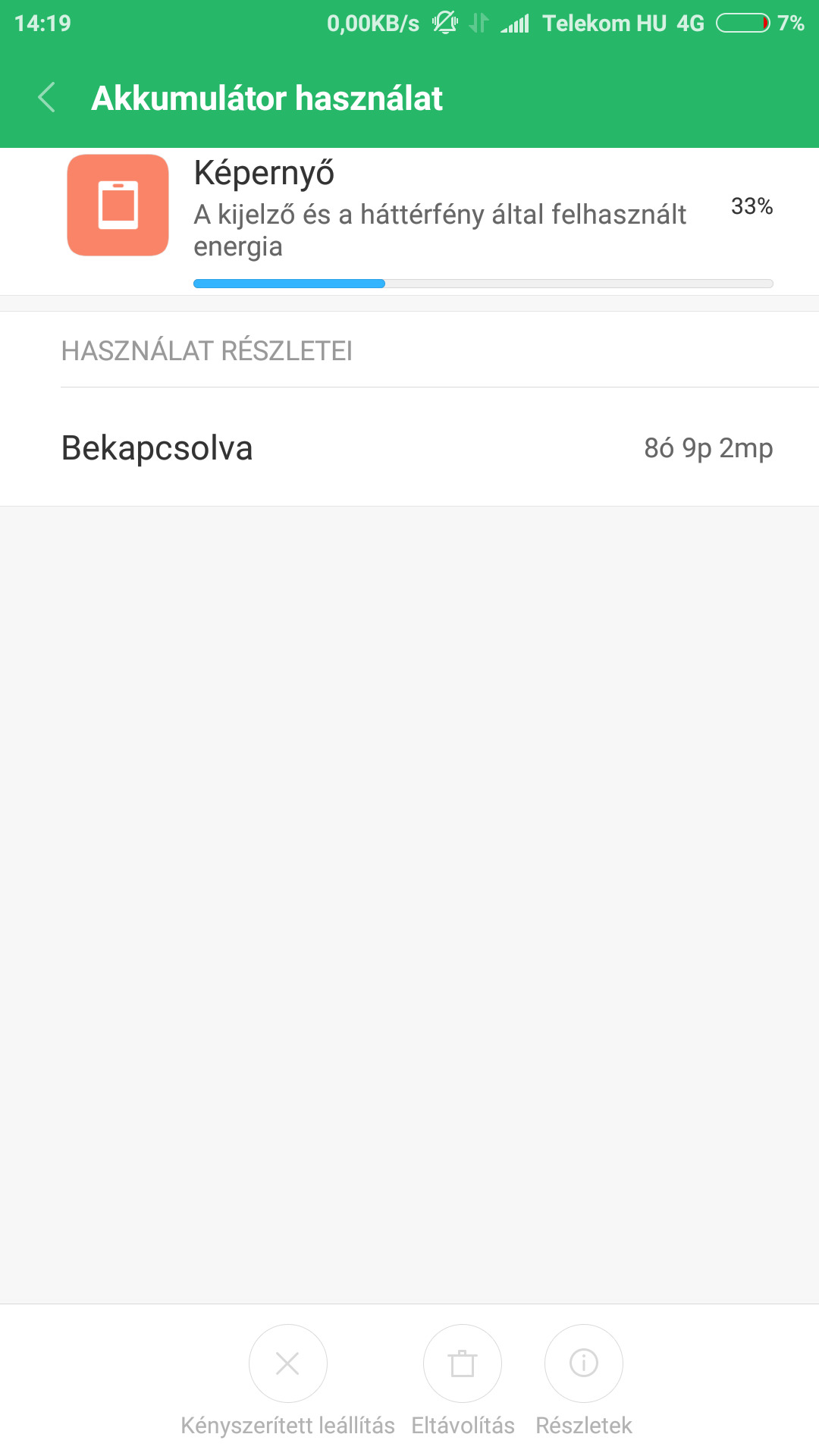

Akkor üzemidő 11.24 global developer esetén, több napos hajtás után, 1 sim, WiFi, mobilnet, auto fényerővel, szinkronizálással, 8 óra 18 perc, 4% maradt az aksiban, 2 nap 3 óra 15 perc. Bocs, képet nem lőttem de ez bőven megfelelt kategória és az ujjlenyomat feloldás még gyorsabb lett.

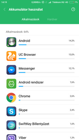

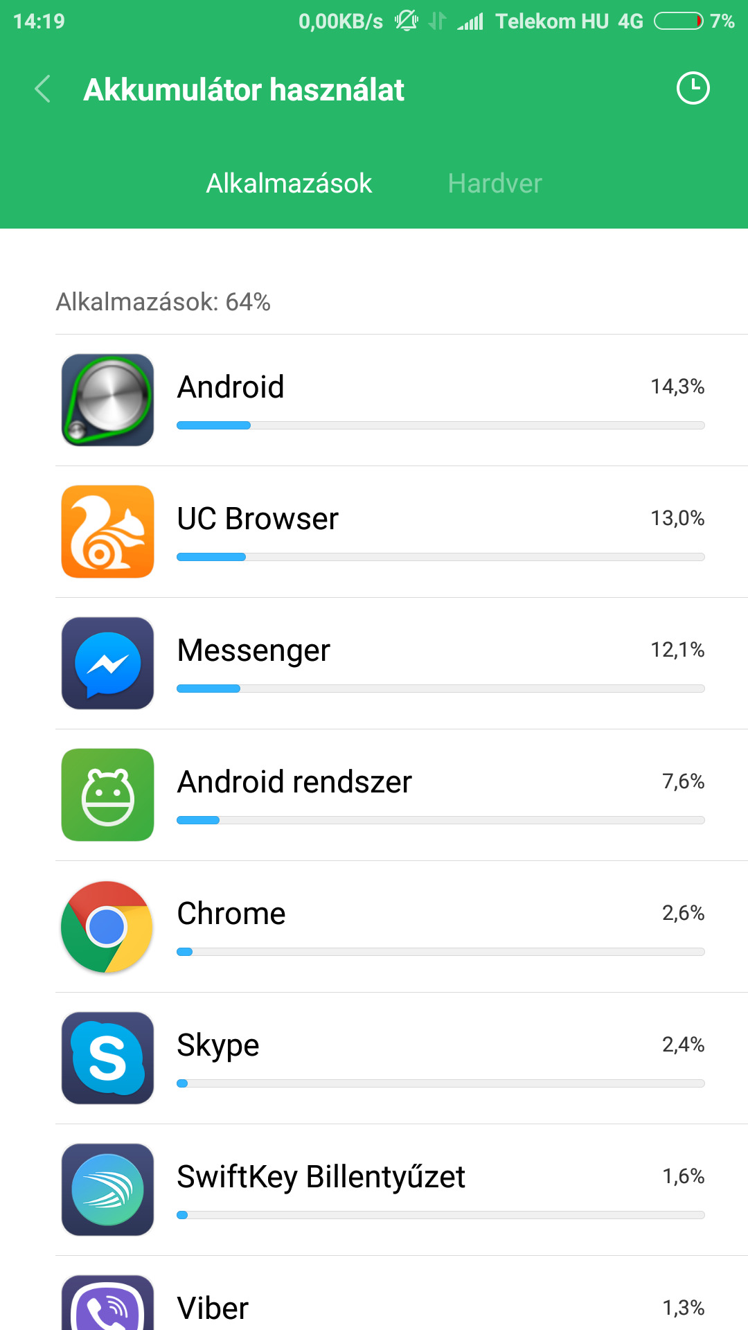

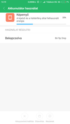

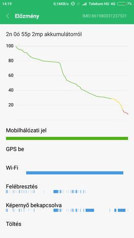

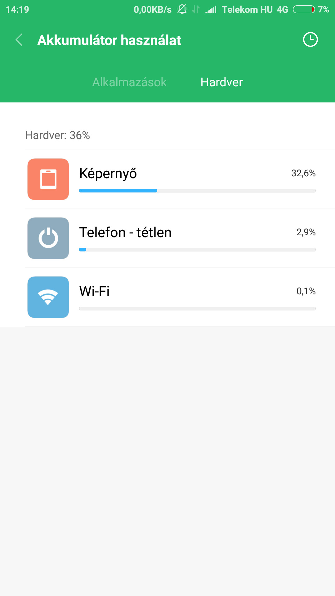

Eddigi negatív rekordom: 54%-on vagyok, 50 perc SoT, 42 perc mobilhívás, szinkronizálás, adatforgalom bekapcsolva, global dev 6.10.13.

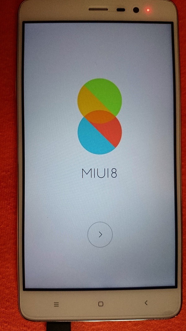

Üdv ismét, visszatért a halálból!
Keresőszavak: twrp, bootloop, fastboot, EDL, nem látja, több miflash, deep flash kábel, vírusírtó, MI logó kétszer egymás után bevillan, 900E
Akkor röviden: miui eu multi romot raktam fel twrp-ből CM13-ra (ami rohadt szuperül működött) mindent backup, wipeok is megvoltak, szépen végig is ment a rom, majd újraindítás után semmi.
MI logó villanások és annyi.Fastboot van de a készüléket nem listázza ki a PC fastboot device-nak, a betű szám kombinációt látja a miflash, mindegyik (3 félével próbáltam) de több, mint egy óráig szüttyög, a progress már rég végig ért, a számláló pedig megy tovább, folyamatos flashing felirattal, közben a készülék jéghideg, magyarul semmit nem ér.
EDL mód nincs. Hiába jelenik meg a készülék a portnál de csak 900E felirattal, nekünk pedig 9008 kell a qualcomnál a flash miatt. Na ilyenkor kell a deep flash kábel sajnos, nincs más megoldás.
Amikor már azzal sem megy a dolog, akkor már több gondolatod is van a kínai tervezők családfájával.A lényeg!
Amikor sehogy nem megy, elindul de nem, az istennek nem jó: akkor kapcsold le a vírusírtót is!!!!
És igen, egy új gépen próbáld, ne azon, amelyiken már vagy millió féle xiaomi drivert tettél fel vagy rendesen takarítsd ki őket,pihenj egy kicsit, igyál kávét és sikerülni fog!Kösz, hogy olvastál!
ui: Miskolcon ha valakinek nagyon félre megy, keressen meg deep flash kábellel egy kézfogásért szívesen megpróbálok segíteni.

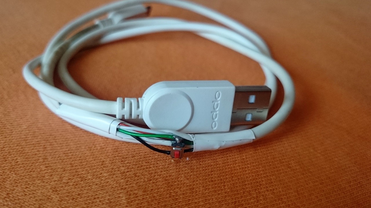

Csinált elektroműszerész barátom egy nyomógombos deep flash kábelt de nem akar működni - lehet azért, mert le van merülve a telefon - és nem tudom, hogyan kellene tölteni, illetve mikor töltődik, mert töltőre dugva csak a piros led villog és egyáltalán nem melegszik a telefon.
Fastbootból, a hengerő- gomb nyomvatartásával tudom kikpacsolni. Teljesen tanácstalan vagyok, mert így, hogy nem tudom mennyire van feltöltődve, nem merek semminek neki állni.
