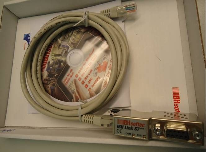

Sziasztok, van két kábel (IBH Link S7++ és USB A2 PC ADAPTER), Step 7 V5.5-el kellene csatlakozni Sinumerik modulhoz. Mindkettővel elérem a programot.
A kérdésem az, hogy mi a kettő közötti különbség? Mi az amit az egyik kábellel nem lehet megcsinálni, a másikkal meg igen?
Eddig úgy tudtam, hogy bármelyiket használom ugyanúgy elérem / módosítani tudom a gépben a programot.
