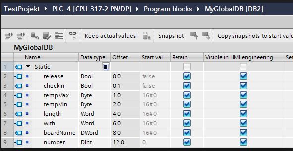

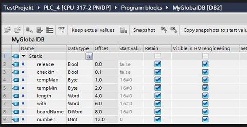

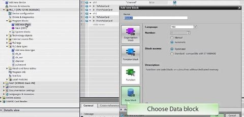

halo
mivel itt nincsenek előre definiált memóriák neked kell létrehoznod.
a project tree-ben a "program blocks" fül alatt a "Add new block" opciónál létrehozol egy új DB-t (Data block)
ha gondolod adsz neki saját nevet. persze használhatsz meglévő global adatblokkot. ha megvan megnyitod és egyszerűen a sorra rákattintva TAG alapon létrehozol egy memóriát. az oszlopokban (data type) ki tudod választani a típusát.
a logikádat követve legyen ez is ineger (INT). ha kell továbbiakat is létrehozhatsz.ezt aztán hasonló módon MOVE utasítással tudsz bele mozgatni pl. konstanst, ha a lépéseket akarod számolni.
de bármi mást is leeht vele csinálni.a képek internetről valók , nem saját és nem egy projekt.
