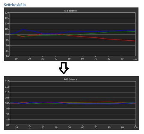

Más: Járt nálam a Kalibri, belőttük műszerrel a képet (EG910).
Ami változott:
- Zöld felhang eltűnt
- Világos pirosak már nem narancssárgák
- Kék fátyol off
- A gamma nagyságrendekkel jobb lett (mind 2.2 - nappali, mind BT1886 - esti setupon), sokkal mélyebbek a kontúrok, valahogy élőbb a kép (különösen a 2.2 hulladék alapból)
- VISZONT: a nagyon sötét szürkét fogta és betörte a feketébe. Nem direkt csináltuk, egyszerűen azzal hogy kisimítottuk a fehéregyensúlyt eltűntek a nagyon sötét részletek.Amihez nem kellett nyúlni:
- Színtér. Alapból fasza pontos volt, alig-alig volt eltérés (és mind 2 alatt bőven), inkább nem piszkáltuk.Mindenkinek erősen ajánlom, mert ahogy többet nézem, úgy kezdem egyre jobban értékelni a javulást. Nem nagyságrendi (alapból is relatíve pontos), de nem mennék vissza.

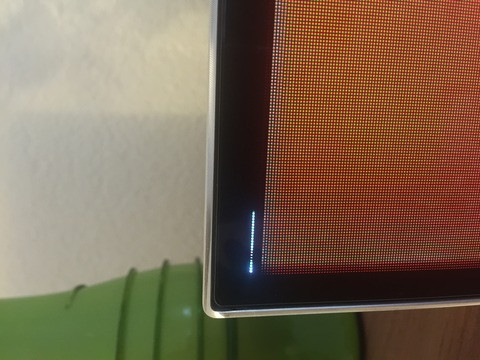

hello28
Pixel hiba nincs mert filmet rakok be vagy atkapcsolok mas adásra semmi ..
Kek zöld feher fekete sárga egyszínű képeket beraktam itt sincs semmi...
Akkor az adásba van volt jel hiba ?eddig ilyet nem láttam..
Koszi elöreis a segítségeteket -

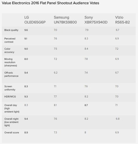

Ismét megrendezte New-Yorkban a Value Electronics, az idei legjobb tévé összevetést. Sajnos egyedül a Panasonic DX900 lcd tévéje nem volt jelen, mivel nem forgalmazzák az Egyesült Államokban. Kérdezték itt fórumon, milyen az oled mozgásmegjelenítése, illetve nappal mennyire hátrányos a top lcd tévékkel szemben. Érdemes rápillantani a pontozólapra ez ügyben.
