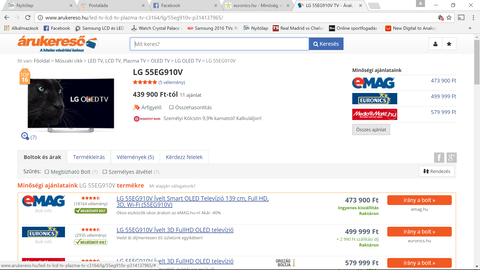

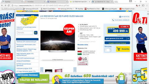

Jövőre biztos, hogy beesik egy milla alá itthon is, hogy mennyivel az függ a jövő évi modellek árazásától. Idén már nem hiszem, a magyar árak elég lassan követik a külföldi trendet.
Közben az 55EG910 hivatalos ára $999. Az első oled tévé, amit $1.000 alatt lehet kapni, ez is egy nagy vízválasztó. Ugyan ez a képességű Lg 55EA980 tévé, 2013 végén $15.000-ról indult.
#72042496
"Ha a 65B6 beesik 1M alá, benevezek."
Nagyon hasonlót akartam írni, pszichológiailag is jelentős vizválasztó, hogy hat vagy hét számjegyű összeget kérnek-e érte.
Én a mostani ár 75%-át vettem (4000-ről esik 3000 dollárra), a legolcsóbb helyen ez millió alatti összeget jelent. Van pár másik hely, ahol éppen fölötte marad, de majd meglátjuk.
