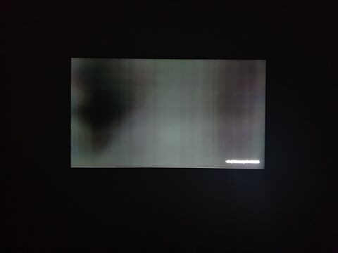

walkinonice #58629 üzenetére
Járasd normál tartalommal pár napig és hagyd végig futni a kompenzáló ciklusokat. A pacáknak el kellene tűnniük, a banding esélyes, hogy marad
alaves
Ha van kedved és időd: 3x közvetlen egymás utáni kézi pixelfrissítő (1 órás) futtatása. Ha nem akarsz bajlódni, azonnali kijelzőcsere.

Dealer95
Nekem most hamarosan jár le a gari a 65C8-ról, kb 1 hónap múlva... Emiatt félek panelt cseréltetni, félek, hogy rosszabb lesz, mint volt

mglita
Pfu ez durva.. És a fekete foltot leszámítva a függőleges sávok normálisak?
powerup2
Panelcsere lesz
walkinonice
Panelcsere után 5% szürke teszten fekete foltosodás van elég nagy területen a képernyő bal és jobb részén. Ez idővel javulhat, vagy ismét kérjek cserét? Eredetileg rózsaszín tinting miatt cserélte az LG az első panelt, de ez a mostani hiba sötét jeleneteknél is feltűnő filmek közben. Most ez komoly, hogy félmilliós TV ilyen?
OLED65BX
Bocs a rossz minőségű képért, a lényeg látszik.
