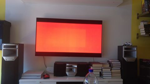

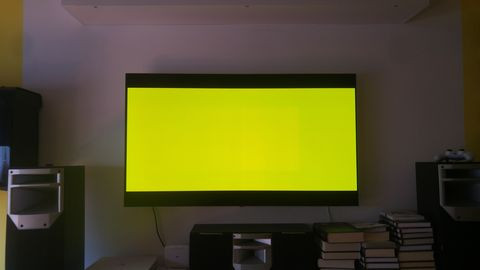

Most azért megnéztem a színes háttérképeket hátha van valami gubanc beégés téren, hibátlan a kijelző. Mondjuk én időnként járatom a tévét zoomolva 1-2 órát, de csak akkor ha hosszú órákig játszok vagy szélesvásznú filmet nézek. Ja és figyelek hogy egy hosszabb tévézés után meg legyen a 4 óra használat, csak hogy tutira lefusson a kompenzáció.

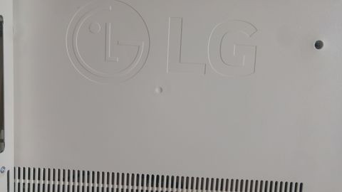

Az a bemélyedés ott van gyárilag.

Meghozták a szervizesek a tv-t, panelcserével oldották meg a problémát, aminek örülök, mert 3000 óra ment a levesbe. - A kijelzőn lévő fólia volt régen kérdés, ezen most volt, fekete téglalapokkal meg is volt a sarkokon jelölve.
Viszont 2 hetet vett igénybe a beavatkozás, illetve ahova bemegy a tápkábel, ott a csavar mellett látszik a fém, elroppantották a műanyagot, gondolom úgy próbálták kipattintani, vagy csak megtépték a csavart....
Illetve nem emlékszem, ilyen kis bemélyedésem volt gyárilag isaz "L" alatt?

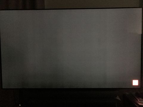

nem szép, el tűnni nem fog teljesen, talán picit javul, de ha elfelejted akkor nem fogod észre venni, engem is addig idegesített amíg figyeltem, normál körülmények között nem jelentkezik, ha csak nem a homogén szürke miatt vetted
amúgy meg minden lcd nél vannak hasonló gondok, annyi a különbség hogy itt bőven van ami kárpótól

Rendben, köszönöm. Annyi a gond ezzel csak, hogy hamarosan lejár a 30 nap és van egy érzésem, hogy nem fogják cserélni a készüléket, illetve ekkor már az elállástól való jogom is oda lesz.
Nem azzal kezdtem, hogy benyomtam a 10% szürke teszt képet, hanem filmnézés közben rettentő zavaró volt a sáv, illetve az, hogy a kép egyik fele világosabb sokkal, mint a másik, emiatt teszteltem és ezt tapasztaltam.
Strezi
Retro11
#17249
Járast már légyszives legalább négy órát mielőtt szürke homeogenitást nézel!
Mindig(sokszor) lefutott már ez, teljesen felesleges és torz képet ad dobozból kivett OLED-et tesztképezni.Fusson le legalább egy kompenzációs ciklusa, de ha egy hetet vársz a méréssel, akkor meég jobb és sok felesleges kellemetlenséget spórolsz magadnak. Ha utána sem jobb, akkor valós a hiba.
Retro11
A szoba teljesen elvan sötétítve, kint meg esik az eső, tehát amúgy se nagyon lenne minek beszűrődnie. A telefon nagyon felnyomja az ISO-t, ezért tűnhet úgy, mintha félhomály lenne.
Ennél jobb képet nem tudok csinálni, de szerintem jól látszik a banding mértéke. Nem zavarna, ha a filmnézés közben nem lehetne észrevenni, de konkrétan 5mp után zavaró lett.
