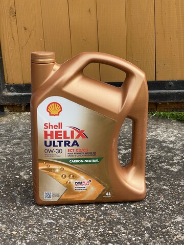

Amúgy tegnap megrendeltem a Honda kövi olajcseréjéhez a cuccokat. Maradtam a Shell Helix Ultra ECT 0W30-nál, mert bár ki akarnám próbálni a Motul Eco-lite 0W20-at, de az ára miatt inkább majd később, ~6000-rel kerül többe, és most van még egy csomó egyéb költenivaló az autóra (műszaki pl.
