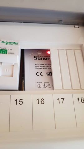

Úgy néz ki, hogy panel lakásba kénytelen vagyok felszerelni egy ilyet, mert 10 lakóból 1 valaki beszerelt egy fújókát, és így random jön vissza a vasárnapi ebéd szaga szomszédtól.
Ha nem okoz problémát megteszed, hogy lősz egy képet az összerakott állapotról? Egyenlőre még ismerkedek a szellőzőkkel, meg próbálom kitalálni, hogy kábeleket hogy oldjam meg.
Amire én gondoltam, hogy a sonoffot nemes egyszerűséggel bedobom a szellőző nyílásba, de ez külső gyári tokba tevés is szimpatikus.

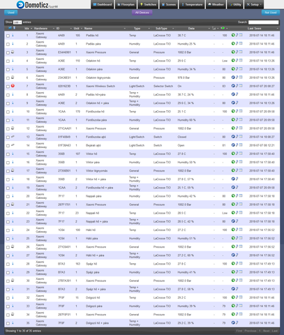

Degeczi
A Gatewayt adtam hozzá mint hardvert, ami után az arra kötött érzékelők szép sorban (ahogy volt jelentenivalójuk változásról) mind megjelentek, megszorozva néggyel (mind külön mint hőmérő, páratartalom, légnyomás és hőmérő + páratartalom eszköz), +a két ajtónyitás érzékelő és egy vezeték nélküli nyomógomb.
Ezeket átnevezgettem (leszámítva a lényegtelen légnyomásokat, azok közül csak a kültérit).
Így la:
A Gateway saját fénye és szenzora azonban nincs itt, azokat nem fedezte föl...

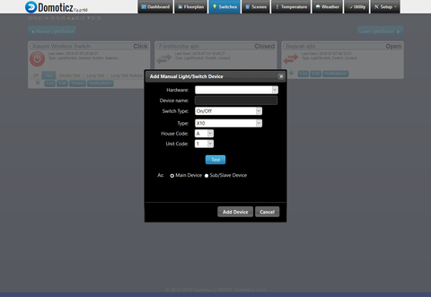

Ha a kapcsolók alatt próbálom hozzáadni manuális új eszközként, akkor viszont az itt fölugró ablakban nincs kiválasztható hardver, így ott sem megy:
Megpróbálom majd még, de Home Assistantban semmi gondom nem volt ezzel (ott viszont a log hajlamos teleszemetelődni rejtélyes módon nekem is, éshát nincs Blocky)

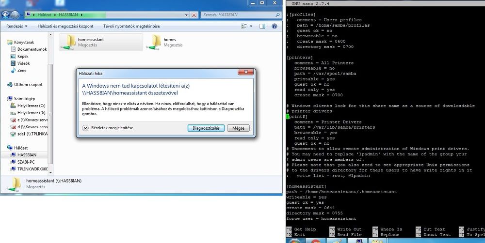

Milyen jogosultságok vannak a Pi-n a megosztott mappán?
szabifotos
Rendben, belemerülök a témába. Most elakadtam ott, hogy: Miért nem érem el a homeassistant könyvtárat win7 alól, samba-n keresztül? File megosztás winben be van kapcsolva.

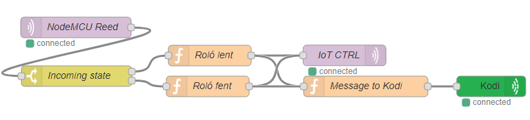

Közben meg már kicsit tovább is gondoltam, a felszerelt reed relékkel és a HAL szenzorral karöltve lehetne következtetni akár arra is, ha esetleg elakadna a redőny, illetve nagyjából pontosan a sebességet is tudnám mérni, ha később pozícionálni is szeretném.
Köszi! Asszem ezen most elcsámcsogok kicsit, és elkezdem megtervezni. Tényleg úgy nézem kicsit túlagyaltam ezt a redőny témát.

Sziasztok! Örülök, hogy rátaláltam erre a topikra. Mint sokan, én is automatizálásba kezdtem. Még nagyon az elején vagyok, igazából jelenleg a világítás és a szenzorok kiépítésénél tartok, de hosszútávon a terv okos termosztát, radiátorok vezérlése, redőnyvezérlés, fogyasztásmérés lenne, no meg ami még közben kialakul. A rendszer egy MQTT+Domoticz+NodeRED kombinációból áll.
Eszközöknek Tasmotával okosított Sonoffokat használok. A Tasmotának köszönhetően megszabadulhattam a megbízhatatlan kínai szerverektől aminek a stabilitáson kívül az is nagy előnye, hogy jobban szeretek mindent a saját hálózatomon belül tartani. A Tasmota firmwaret magam fordítom, ezzel előre fel tudom programozni mindegyik modult a beállításokkal. Van S20, POW, Basic és Basic RF is vegyesen. Az RF távirányítókhoz, RF kapcsolókhoz és PIR szenzorokhoz Sonoff RF Bridge-et használok, ezek jeleit aztán a NodeRED-el dolgozom fel és az alapján automatizálok. Egyedül a fali csillárkapcsolóknál vagyok gondban, mert nincs a kapcsolónál nulla, így sajnos ott a T1-es kiesik. Most olyan alternatív megoldáson gondolkozom ami 1 kábellel is működik. Olvastam a Broadlink TC2-ről, de nem tudom egyáltalán az jó lenne-e nekem. Főleg amiatt, mert nem tudom kapok-e jelet arról, ha esetleg a kapcsoló megnyomásával nyitják a lámpát. Most gondolkozom, hogy azért próbából esetleg rendelek egyet. A rendszerben a Domoticz igazából csak egy frontend, főleg az androidos app és a webfelület miatt kell. Minden információ az MQTT hálóba kerül és a NodeRED dolgozza fel, amit aztán a Domoticz is lát és hasznosít, ezt azért így oldottam meg, hogy ne a Domoticztól függjön a rendszer, másrészt meg az MQTT hálózatba saját fejlesztésű megoldásokkal is bele tudok kapcsolódni és avatkozni.
A külső és belső hőmérséklethez saját felprogramozott NodeMCU-t használok, amin DS18B20 szenzorokkal mérem a kinti és benti hőmérsékletet, a méréseket aztán az MQTT hálózatba publikálom feldolgozásra, de ezen kívül azért megy közvetlen a Domoticznak és a Blynk IoT platformnak is a cloud elérhetőség miatt. A lámpák automatizálása miatt egy az MCU-ra kötött reed relével figyelem a redőny állapotát. Ennek köszönhetően azt már tudja a rendszer, ha le van eresztve a redőny, ezt az állapotot szintén elküldi az MQTT hálózatba és a NodeRED segítségével megoldottam, ha a redőnyt leeresztem, akkor automatikusan nyitja az előre felprogramozott lámpákat a szobában, ha meg húzom fel, akkor automatikusan leolt mindent. Még tervezek az ablakba egy higrométert és egy levegőminőség mérőt rakni, amit később levegőztetéshez tervezek használni.
Viszont most első körben a redőny automatizálás lenne a cél. Olvastam a topikot, sok érdekes dolog volt, de amire rájöttem, hogy ez nem lesz egyszerű.
A redőny egy békebeli fatengelyes műanyag redőny csúszásgátló és minden nélkül. Ahogy olvasom az írásokat, ez a történet esélytelen ebben a formában. Tehát első körben tengelyt kellene cserélni, és ha jól értem a műanyag lamellákhoz ilyen elmozdulásgátlót rakni. És ezzel kapcsolatban lenne a kérdésem.Esetleg tudtok ajánlani olyan megbízható boltot Budapesten aminél ezeket személyesen meg lehet oldani ? Illetve a másik kérdésem az lenne, hogy milyen motort ajánlotok ? Látom vannak motorok, de nem tudom melyik lenne a jó. Az egyik redőny egy viszonylag nagy, és emiatt relatív nehéz példány. Azt már olvastam, hogy kábeles motor lenne az ideális és hajlok is afelé, mert úgyis vagy MCU vagy Arduinoval vezérelném, viszont ami fontos lenne, hogy az irányt ne a nagyfeszültség kapcsolásával kelljen megoldani, hanem valamilyen jel vezérlésével. Van olyan redőnymotor ami esetleg nem a nagyfeszültség valamilyen irányváltásával, hanem valamilyen kisfeszültségű jel alapján választ irányt ? Vagy esetleg valami olyan elektronikai megoldás ami közbeiktatva megtudná ezt oldani ? Gondolok itt akár a Fibaro Roller Shutterre, hogy azt esetleg a gombok helyett valami alacsony feszültségű jellel tudnám irányítani ? Azért lenne jó, mert nem szeretnék erősárammal játszani a vezérlésnél, ez így biztonságosabb lenne sokkal.
A válaszokat előre is köszönöm!

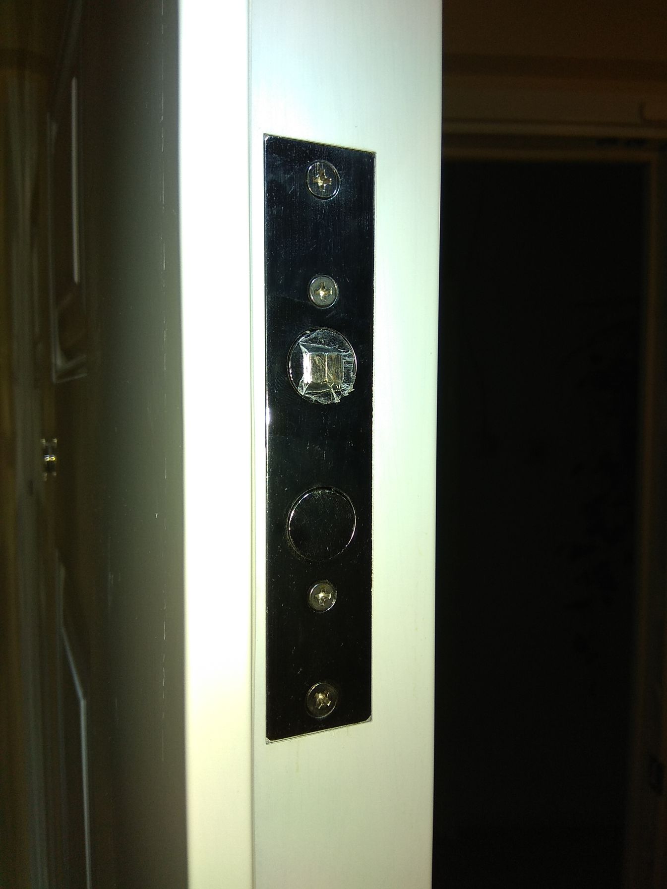

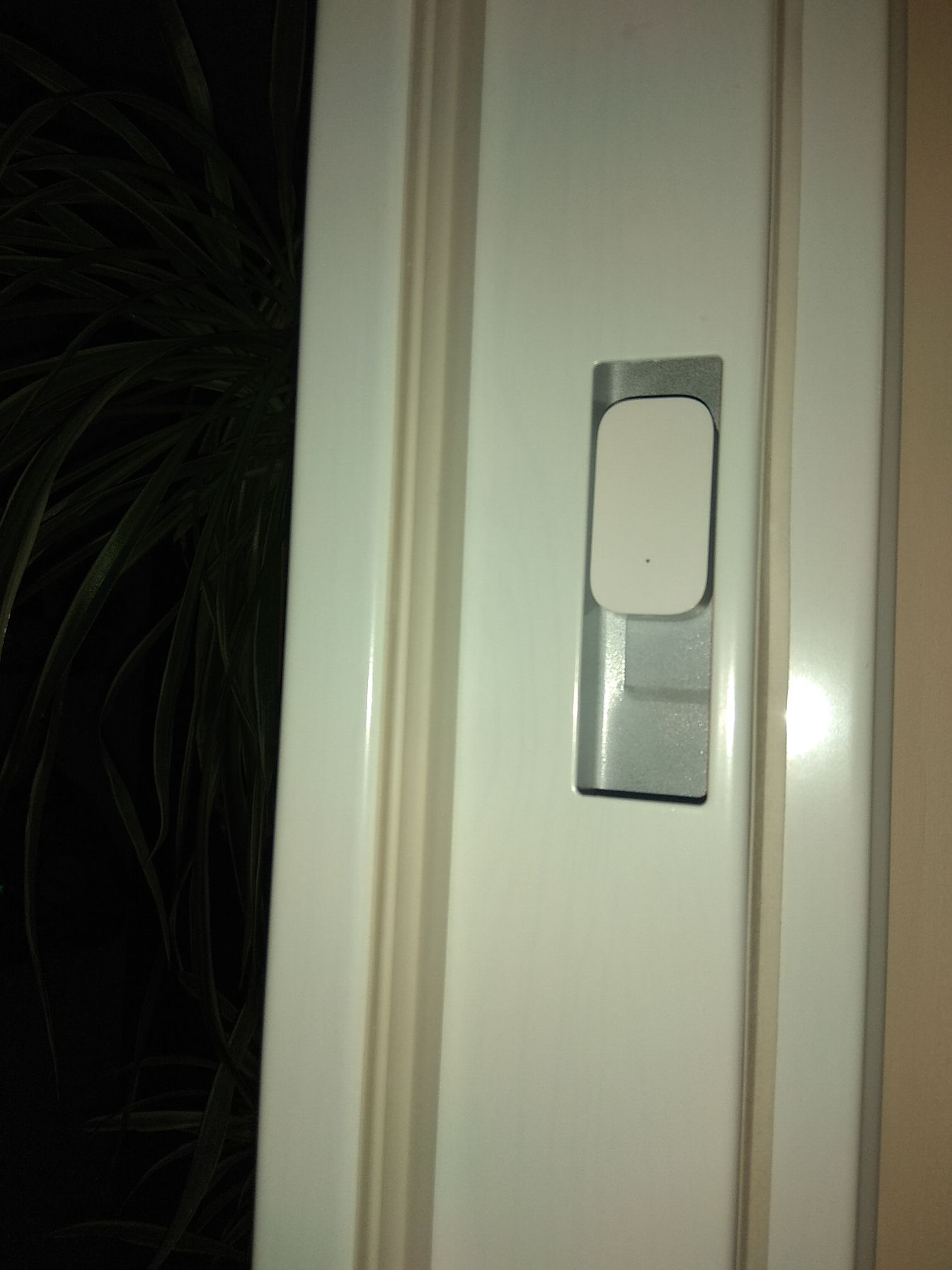

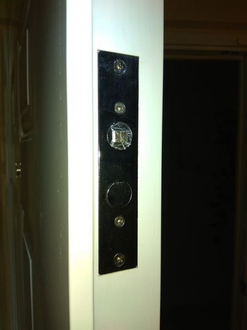

Ajtó kulcsra zárás szenzor
Ajtó be van e csukva, és rá van e zárva.
Az oldalán a felső 3 henger csak 2cm-t megy a tokba, és van 3,5cm hely, egy vékonyabb erősebb mágnes pont elfér az ajtó és a tok között csukódás közben a hengeren.
Tokban pedig egy Xiaomi door sensor.
Ennél egyszerűbb és roncsolás mentesebb megoldást nem tudok elképzelni, de szívesen várok ötleteket.
Most tesztelés alatt van pár hétig, ha beválik, akkor felragasztom mágnest is meg a sensort is, egyenlőre cellux és bluetec tartja csak őket

Sziasztok. Meg tudja mondani valaki, hogy ezt a kapcsolót lehetséges e integrálni domoticz alá? Köszönöm.
