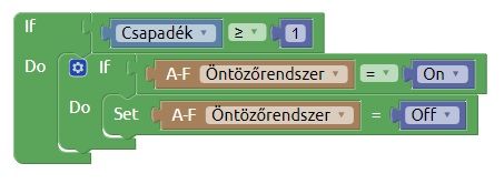

Szerintem azért, mert nincs "else" ág. Használd a fogaskerekes "if do" controlt.
Tehát valahogy így kellene a feltételt kialakítani:
ha a Csapadék >= 1
Öntözőrendszer Off
else if Csapadék < 1
Öntözőrendszer Onvagy
ha a Csapadék >= 1 és Öntözőrendszer On
Öntözőrendszer Offu.i. Ja, már volt válasz...
